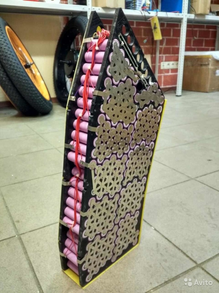

У этих товарищей классные кастом  э-велы,  но  с батарейками у них беда.    Собирают огромные емкости на никелевой сварке,  без каких либо защит, усов, диэлектрических перегородок и пр. :facepalm:  %-) Уже не  однократно им указывали в их теме,  про то , что  это "ядерная бомба" замедленного действия,  но посты трут ,   правда-матка глаза режет.
Будьте внимательны и осторожны,  сторонитесь таких горе-сборщиков батарей,   что бы не оказаться в теме "как горит литий".

Дык речь идет о коммерческих сборщиках. У которых время-деньги.
А сварка никелем - это довольно быстро и сравнительно надежно.
По фотке непонятно, есть ли (несущие) перегородки между блоками. Ели нет, то это, действительно - бомба.  :kidding:
Особенно если ездить вертикально. Если возить плашмя, то норм.  ;-D

На фото явно видны чёрные боковины, в отверстия которых вставлены ячейки.
И сварка хорошо сделана.

aviator645
Нормальный такой большой холдер
Толщина пластины холдера на глаз 10-12мм, если материал нормальной прочности, то выдержать 10 кг распределенного веса, раз плюнуть
Сварено пластинами, точечной сваркой, что плохого?
Если вдруг КЗ  в одной из банок, то оставшиеся баночки в суммарной мощность сожгут пластину мигом.

20P - мощная! у меня было кз элемента, на 8P, к счастью без чп, пришлось выкинуть 8 элементов.

Батарея 20s 10 p  вроде правильно посчитал.
себе бы такую взять не побоялся. на вид очень добротно сделана.
Возможно я лучше не видел, для такой кампановки.
думаю это не окончательно доделанная.
по бокам будут пластиковые прокладки и все это в жестком корпусе. и я бы ещё чем то мягким от корпуса проложил. :-)

Опишите подробней, что произошло, впечатления, ощущения.
В дайташитах например пишут, кз проводом 100 мОм, огня нет
Проверяли? Где пруфы?

А по вашему что будет?
sergek1985
[user]aviator645[/user], демагогия форумчан от возгорания никак не спасет. Нужно проверять в лабораторных условиях, вызывая искусственные КЗ внутри ячейки. Серийные производители электротранспорта никелем не сварит, а только усиками, рассчитанными на строго определенный ток, причем один усик в секции отличается от остальных - для предотвращения дуги.

Это все понятно, но если верить фото аккумов для сэмалого электротранспорта, велы и само, все так сварено, китайцы никакими усиками не пользуются.
Почему они не боятся ответственности да же брендовые?
Зачем китайцам какие-то системы безопасности придумывать? У них авто делаются из фольги. Практически нет китайских авто прошедших тесты EuroNCAP.  Жизнь человека в Китае = 0.
