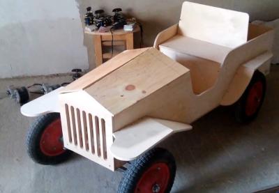

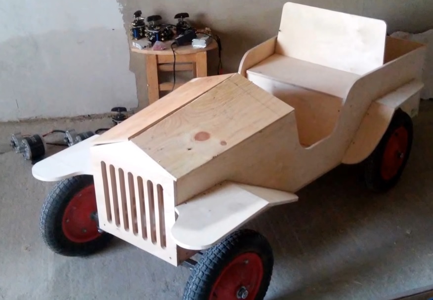

Для любителей строить из дерева
Автор Stalker, 20 Нояб. 2016 в 12:31
Stalker
Цитата: Ivsem от 24 Нояб. 2016 в 09:36
Цитата: Александр CRV от 20 Нояб. 2016 в 17:13
Просто порой думаю какая может быть альтернатива дифференциалу?
Какое то устройство чтобы можно было при пробуксовке одного ведущего колеса подключить жестко второе не выходя из машинки.
Обгонные муфты.
А задний ход ?!
Piramidon
Цитата: Белкин от 24 Нояб. 2016 в 11:08
[user]serleopold[/user],
Правда это бамперные машинки автодрома.
управляющее колесо одно оно же ведущее.
И идеальная поверхность, никаких горок и ямок.
Автодромовские машинки и машинки для катания по бездорожью-это разные вещи, можно не обсуждать.
А я то, думаю, что там за транспорт, который консервируют на зиму, а оно воно, что.
Белкин
Я для примера привел.
Там киловатный движок и без редуктора усилие на руле такое, что у взрослого при ударах из рук вырывает.
Ударные нагрузки такие, что крепление двигателя к раме 12-ми болтами пришлось делать.
Гоняют они не по идеальной поверхности, а по брусчатке.
Есть еще детские машинки всех мастей, детские багги и квадроциклы, и прочая техника.
Большинство давно переделано так как мне надо, а не так как китайцы накосоручили.
Всё это законсервировано на зиму не потому, что не может ездить зимой, а потому, что зимой этим ни кто не пользуется.
Аккумуляторы сняты, колеса сдуты, заперто в сарай, сдано под охрану.
Открыто будет только в апреле.
