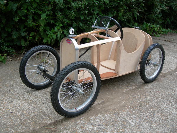

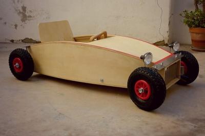

P.S. А если что попроще , то тогда уж лучше вот так
Или так
Примитив тоже можно сделать красиво !

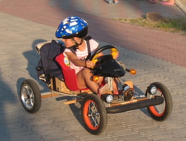

Ну я тоже выложил ее так посмеяться над чрезмерной простотой. Она и для езды с горки не подходит так как любой легкий удар оторвет весь передок который на одном болтике м6 кажется. Но конструкция ездит и даже тормозит и показывает тем кто смотрит. что маньячить с усложнениями не 100% нужно.

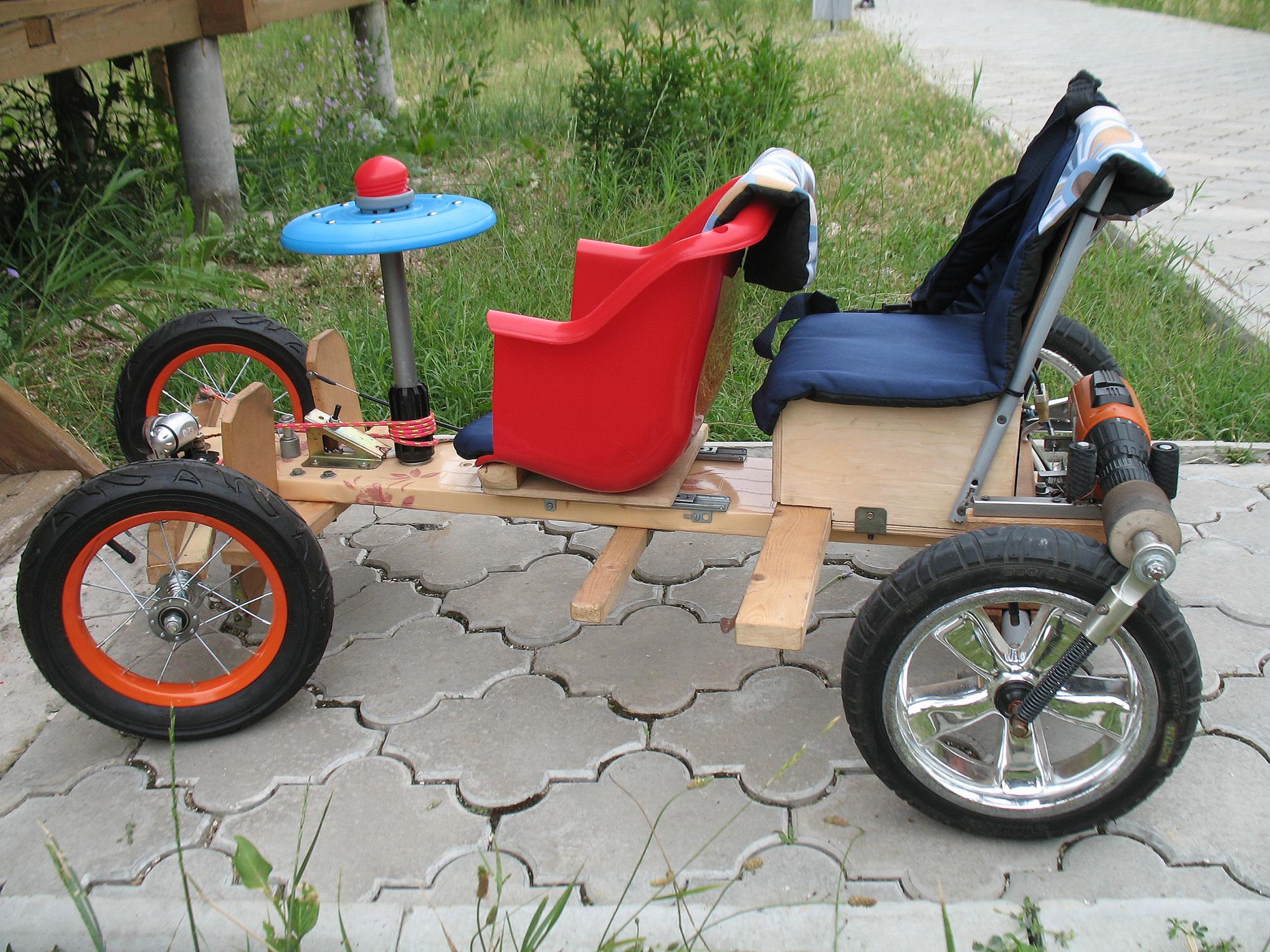

Вот еще вариант из дерева для начинающих.

Это вариант когда ничего нет , но оченнь хочется !
Можно было и посимпатичнее сделать .
Я бы не стал такое советовать ! :kidding:

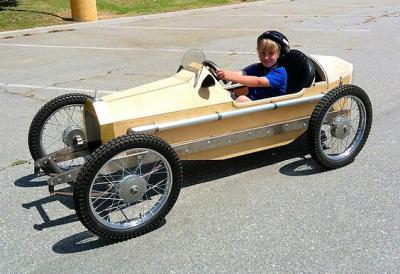

Лучше вот так

andg
Так я на большее и не претендую. Я же для начинающих предлагал, а не для Зубров типа Вас.
Не у всех есть место и доступ к оборудованию. И что тогда делать? Ничего не делать? Да и бюджет тоже у всех разный.
Всем, кто на ней катался, она нравилась.
И на семейном совете решили защищать нашу "электричку". Два года служит верой и правдой.

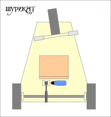

Всем конструкторам привет!
Читаю этот форум уже какое то время и решил поделиться с вами своей идеей.
Хотелось бы сконструировать сборочный кит трицикла на шуруповертной тяге "Шурикат".
Честно говоря опыта именно в проектировании и изготовлении колесных средств у меня практически нет, за исключением грузовых тележек.
Суть идеи в следующем - делается простейший чертеж Шуриката, делается модель в размере 1/2,5 на ней обкатываются все детали. Для модели можно использовать фанеру 6 мм. Потом делается прототип (скорее всего несколько последовательно) из 15 мм фанеры. Колеса думаю пока поставить от тележек - задняя ось труба стальная с корпусными подшипниками, на нее одета звездочка. Передача по цепи от меньшей звездочки, к которой подсоединен шуруповерт.
Переднюю поворотную ось пока не продумал, возможно взять готовую от самоката (продаются в Декатлоне).
В чем смысл проекта: после изготовления тестового экземпляра можно будет выйти на краудфандинг и попробовать собрать предзаказ. Проект предполагается простой и максимально недорогой (около 10 - 12 тр без шуруповерта). Здесь на форуме публиковали подобный проект из Англии, только на порядок круче и дороже, похоже он загнулся тк что то у меня не загружается их сайт.
Планируется по максимуму использовать готовые решения.
Предлагаю всем принять в нем посильное участие, сделаем его проектом на паях :)
Прибыли там особой конечно вряд ли будет, лишь бы окупить вложения, но будет интересно попробовать совместное проектирование и изготовление! Это для меня приоритетная задача.

Думаю стоит поставить ограничительные условия - используем 1 лист фанеры 15 мм (1525х1525 мм), длину реза желательно уложить до 70 пм. Минимум дополнительной обработки, минимум сварных и прочих конструкций из металла (лучше готовые брать). Проект будет детско-развлекательно-познавательный, чтобы ребенок с папой могли за пару вечеров собрать Шурикат из набора, применяя только гаечные ключи и шуруповерт. Потом поездить по квартире, на даче, на площадке. Кроссы и выезд на трассу не планируется. Те это должен быть продукт для популяризации идеи электротранспорта.

Stalker
Уже ошибка !
Привод рациональнее на одно колесо !
Почему фанера , почему не JOKER ?

Спасибо за отклики! Фанера по мне отличный конструкционный материал, если из нее собирать на шип-паз уголки или типа П-образного профиля то она будет весьма прочной и жесткой конструкцией. Ее легко обрабатывать и все что для этого нужно - лобзик и шуруповерт. С джокером посложнее, хотя у него есть ряд достоинств. Но в дальнейшем планируется ряд доработок, навесок и тд. На фанерную основу это будет в домашних условиях размещать значительно проще.

По приводу на одно - колесо чуть подробнее, где ошибка (нет дифференциала?).
Stalker
#51
Либо привод на одно колесо , либо на каждое свой , либо диференциал ! По другому никак .
И потом , формула 1F2R не особо устойчива . Хотя на черепашьих скоростях ...... :-)
