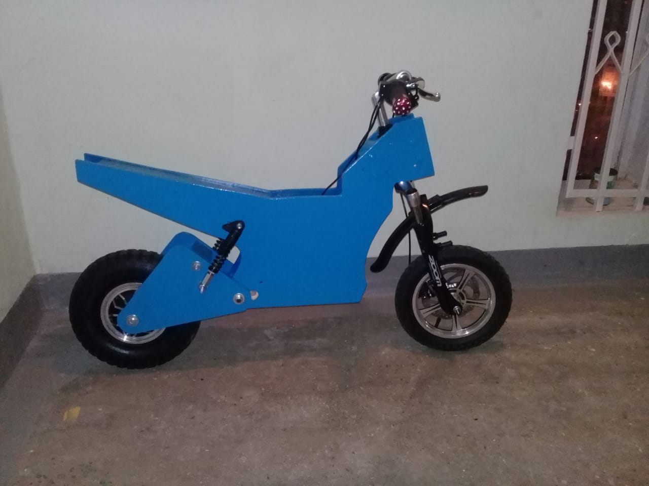

Волгарь
Мототема. Внедрить мотор или моторколесо.
Волгарь
#83
 :pardon:а
Цитата: Stalker от 31 Июль 2018 в 11:23И в чем собственно проблема ?[/quote
У меня никакой, на полпути к реализации. Просто пример рамы из фанеры, я в квартире варить не могу, а в деревне времени не хватает. А выпилить фанерку на лестничной клетке, это можно. Мы ж здесь просто выставляем примеры деревянного электрозодчества, для черпания вдохновения. Или нет?
:hello:
Stalker
Скорее ДА !
Здорово выглядит !
А это так , в продолжение мототемы
Волгарь
Цитата: Stalker от 08 Авг. 2018 в 19:35
Ага. Интересно. Вместо передней фанерной вилки трубка в трубку и в них мебельный амортизатор. Может еще пружинку если надо. С задней подвеской ваще никаких проблем. Ну и фанеры немного удалить.

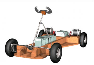

Stalker
Зима - время для подготовки к лету .
Вот решил немного оживить тему собственным примером .
Своего рода low-cost по мотивам buckboard и RedBug .
Все установки прикидочные , настоящее пока только сиденье ну и колеса разумеется . Дерево на полу будет другое .
Двухместный  (ребенку нужно общение  :-)) , скорость до 12км /ч.
Над головой предполагается крыша в виде зонта от солнца (уже выпросили у мамы  :-)
