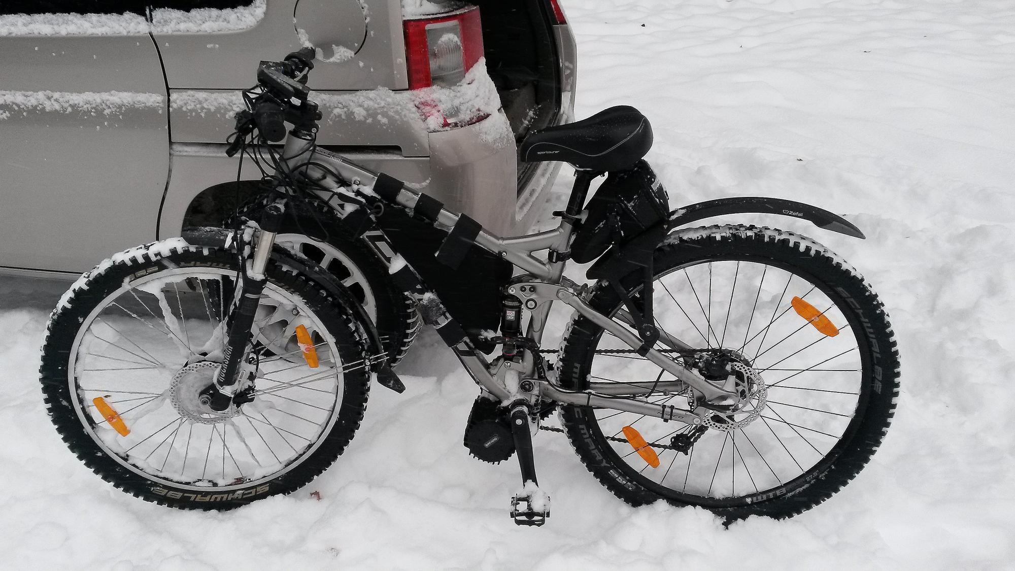

SG_
Цитата: rzaviy от 29 Нояб. 2016 в 11:34
[user]SG_[/user], в вашем варианте как ни странно,я бы посоветовал бы легкий редукторник в перед,для помощи Миду.
Особенно при рулежке в грязи и снегу.
хотя как правило люди севшие на Мид не спешат возвращаться к МК
так вот он :)
трехмоторный вариант для другова вела предусматривает начие такого редукторника, трехмоторный же :)  и он стоит там, наравне с гирей сзади.
rzaviy
[user]SG_[/user], Прикольно,нормально сбалансированный вел.
Мощща в заднем колесе,мелкая помощ в переднем.
развесовка почти идеальная.
Мой "ПЕПИЛАЦ"
