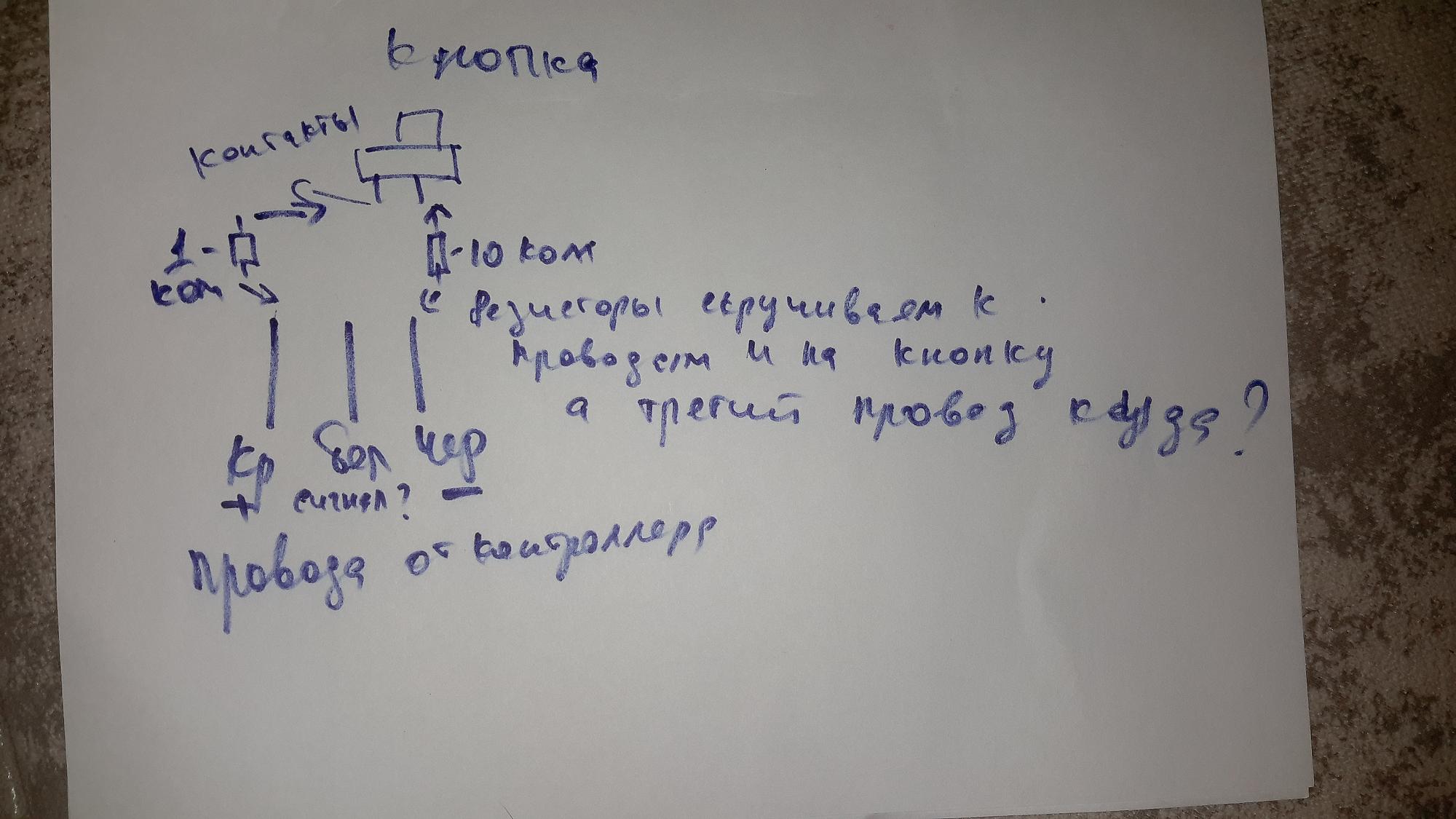

Подскажите как вместо ручки газа с датчиком хола, просто сделать кнопку, чтобы нажал и сразу ехало. Эти ручки уже устал покупать,  мне для детской дрифт машинки.спасибо.
[user]Didjest[/user], кнопку на пять вольт посадить. В некоторых контроллерах может быть защита от замыкания ручки, тогда сделать делителем из двух резисторов четыре вольта.

Два резистора спаять/скрутить. От средней точки - сигнал, на крайние + и -. Для "полный газ" надо 1ком и 10ком. Обязателен переключатель или кнопка с фиксацией, чтобы при начальном включении "газ" был = 0 иначе контроллер не запустится.

Кнопка без фикцасии, если не нажата значит она в 0?
Смысл такой: при подключении батареи (включении "замка зажигания") с ручки обязательно должен приходить 0. Дальше жмем кнопку (переключатель перещелкиваем) и выдаём ~4,2В со средней точки резисторов. Как вариант - шунтировать нижний резистор кнопкой.
#65
[user]Didjest[/user], если контроллер устроит ноль на сигнальной линии, то так. При отпущенной кнопке будет 0, при нажатой 4.2 (максимальное напряжение полностью нажатой стандартной ручки газа)
Некоторые особо умные контроллеры вываливаются в ошибку, если на линии ноль, тогда надо делать так. Тогда при отпущенной кнопке будет 0.7В, что соответствует исправной полностью отпущенной рукоятке газа, при нажатии так же 4.2, как в прошлом случае.

Один резистор 1ком а второй 5.1 ком?
Кнопку на разрыв я ставлю между + и резистрором. Out это минус, земля это белый (третий) провод все верно?
[user]Didjest[/user], Out - это выход, белый или зелёный провод, земля - это чёрный. Можно другие номиналы подобрать, главное, чтобы было соотношение 1:5. Но не сильно большие, в контроллере может быть какая-нибудь подтяжка, надо проверять.

Вообще странно как то ведут себя машинки. У некоторых просто замыкаешь два провода и колесо крутитьтся, у других я скрутил между собой резистор 1ком и 10 ком. Соединил +и выход, колесо закрутилось, черный провод вообще не трогал.
Нормально для некоторых контроллеров. На"землю" надо сажать только для подключения батареи с уже подключенной ручкой газа. Если ручку подключать после подключения батареи, то на "землю" можно и не сажать, но будет только "полный газ", а резисторами можно настроить любой.
