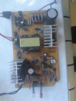

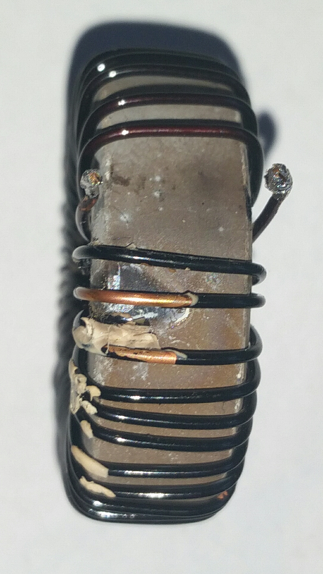

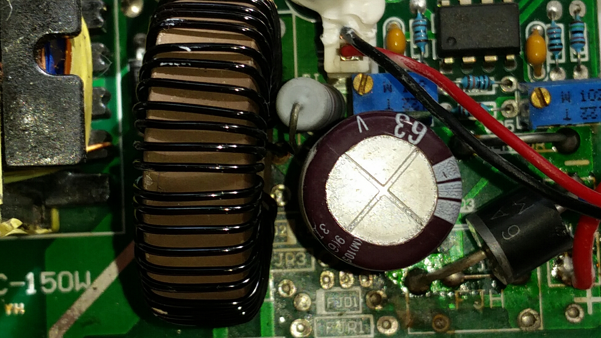

[user]e-scooter[/user], Обратите внимание на большой дроссель, если обмотка почернела, то его надо менять...но если светодиоды не горят, то возможно и не в нем дело(может он начал греться и успел отпаяться/расплавить припой/) Вот фото https://electrotransport.ru/images/1/15wnjy6.jpeg
Dorn
Чего гадать? Сначала фото, потом рекомендации. Если палёного нет, значит транзисторы по первичке., потом уж далее, где пропало 12в.

e-scooter
Все ясно. Может сгореть что угодно. Тогда понятно что делать. Заказывать новый, а этот в мусор :-(
Всем спасибо.

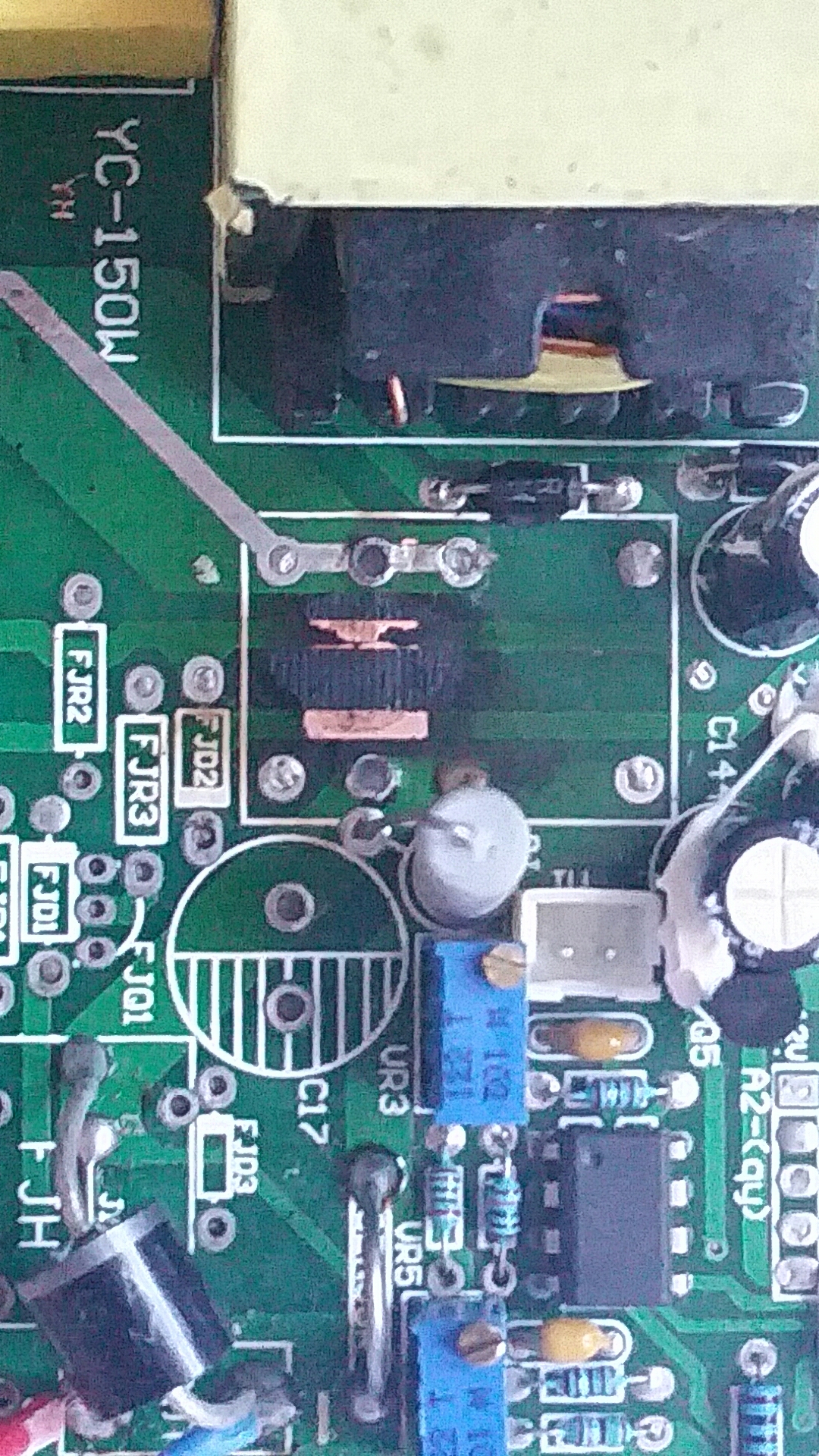

Сразу ясно с чего все началось--бахнул электролит.(маты пропущу... какой ... разместил его рядом с дросселем, который греется как чайник, и на него поток  теплого воздуха от дросселя идет).
Вытекло все что могло :-)

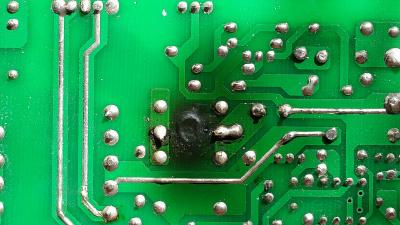

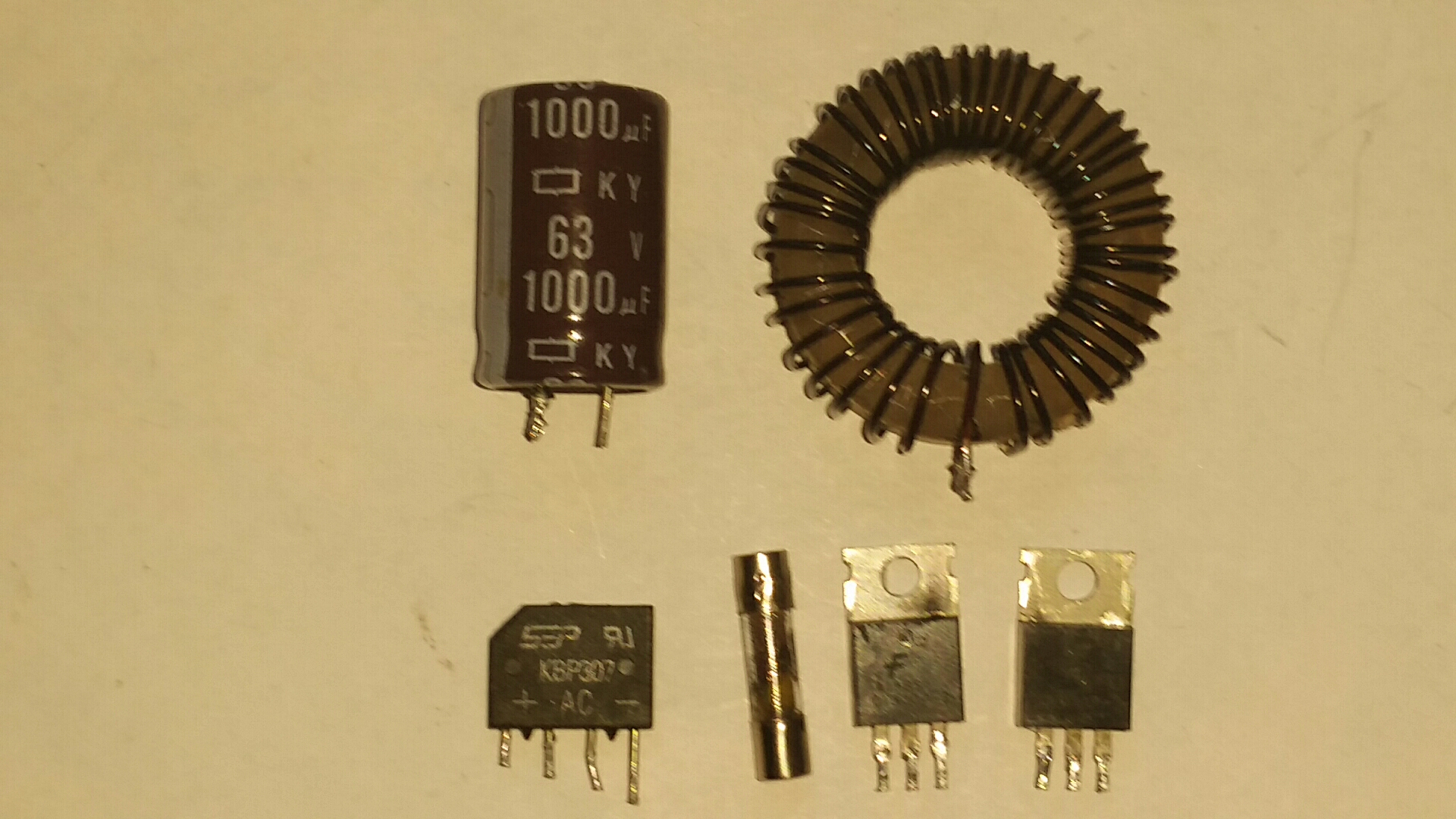

начал искать что сгорело--жертвы на фото

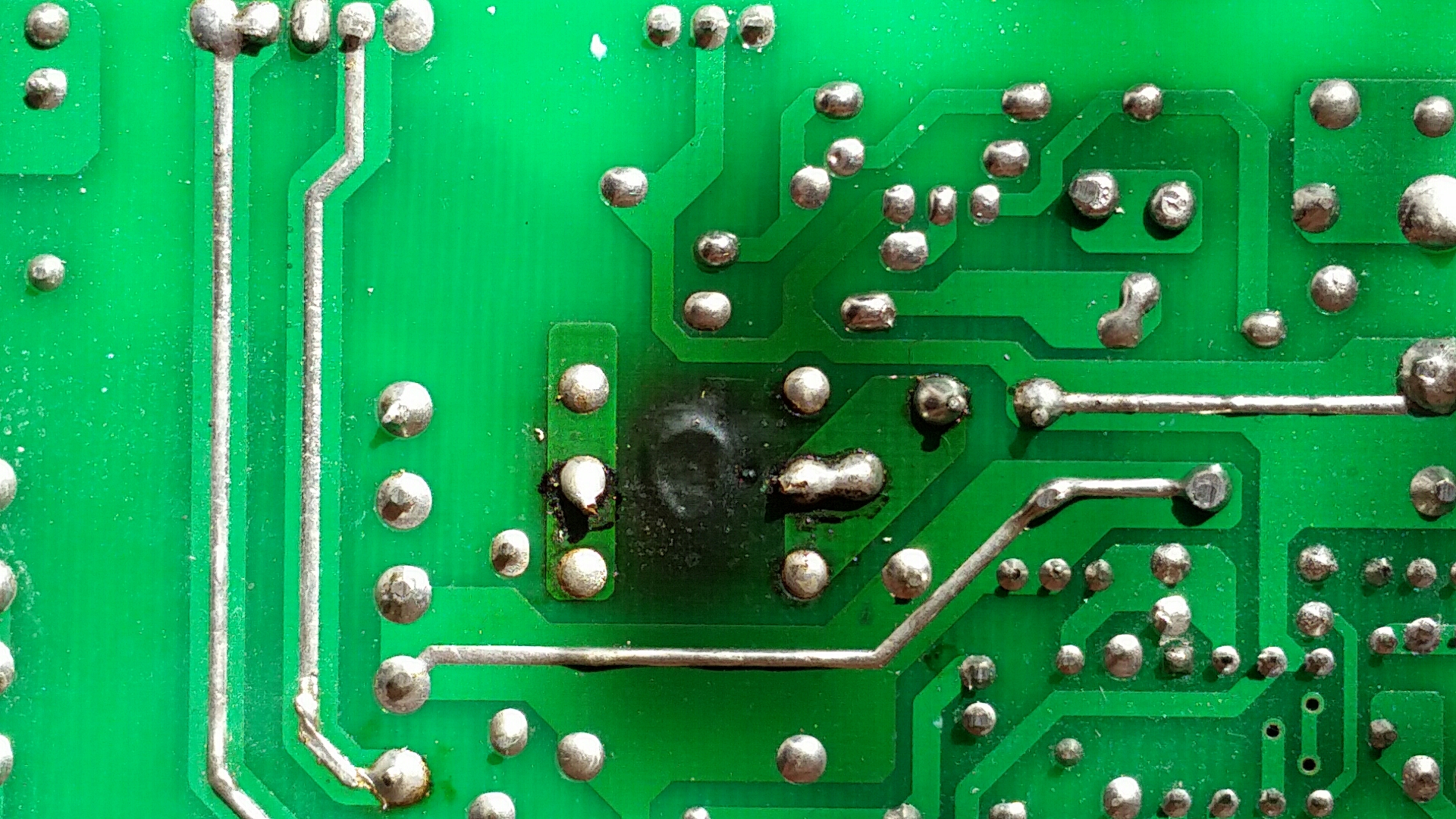

Самое неприятное ждало после выпайки дросселя -- он коротнул питание 12в
Текстолит прогорел почти насквозь.

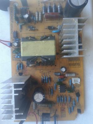

vitali
на днях и моя такая как на картинке крякнула, итог два транзистора J13009-2, два резистора 2,2Ом, диодный мост и спарка диодная MUR1660 ушли в мир инной, походу высохла термопаста и подохшая от перегрева MUR1660 потянула за собой все остальное, пришлось отжалеть спекулям около 5 долларов за зч и вуаля все завелось, а я даже по началу горевал что в моем болоте фиг найдешь таких деталек, ан нет все купилось.
пс родной предохранитель предохранил только себя так и не сработав, сменил на всяк случай, вход на 5А впихнул, выход на 10А.

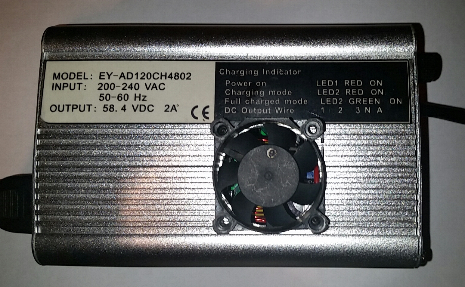

Мужики !Выручайте зарядка не запускается  коротко  о главном,при включении в сеть оба диода горят один красный другой зеленый, выходное напряжение есть 57.6в подключаю к аккумулятору ни каких изменений ,хотя раньше зарядка запускалась Подскажите принцип работы такой зарядки когда напряжение  с аккумулятора запускает импульсный генератор куда тыкать цешкой и на что обратить внимание.Да еще напряжение с аккумулятора тоже есть.
crond
57.6 на выходе зарядника - это практически то что нужно для аккумулятора на лифере 16 ячеек(3.6*16).
Надеюсь аккумулятор исправен и его бмс нормально работает, отключает при полном заряде57.6v,  может и зарядный порт (несимметричной бмс) не контачит, а вообще какое напряжение на выходе аккума?
RAF
Все нашел неисправность  обрыв провода.Правда очень интересный на выходе показывает напряжение при подключении акк пропадает это меня и ввело заблуждение.

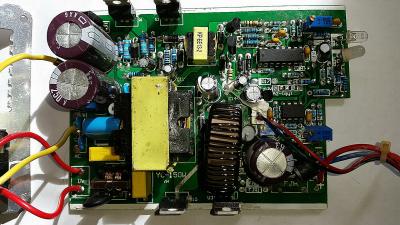

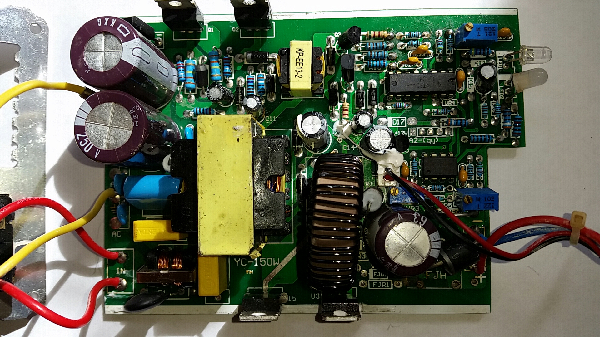

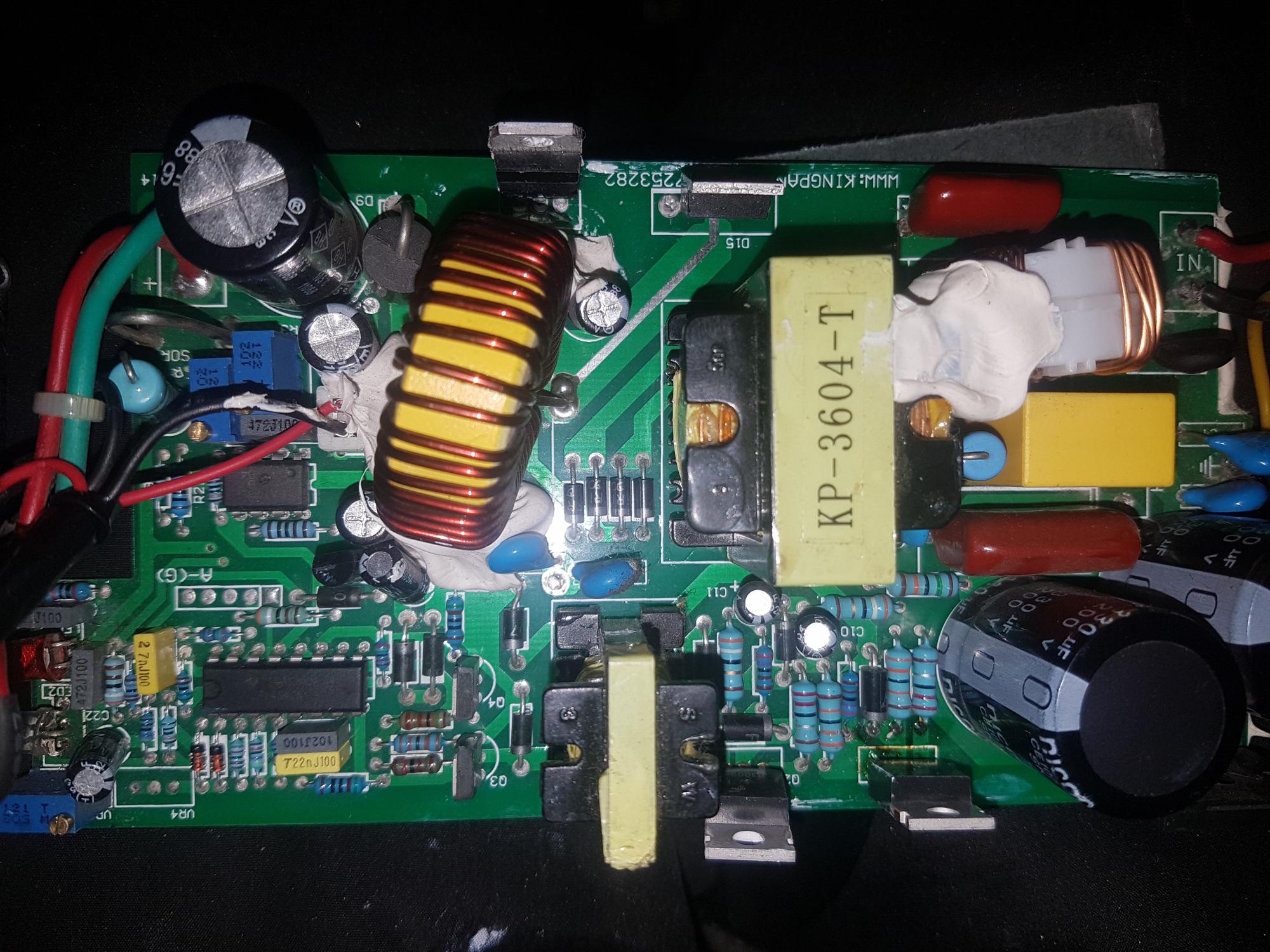

Итак - была у меня зарядка  на 36в 5а BMZ из хермании вроде как привезен, но суть не в этом. Решил я покрутить резисторы - тот, что возле светодиодов отвечает за напряжение, оно регулируется от 36 до 75 в. Довольно неплохо, подумал я и стал крутить дальше. При 54.6 (для 48в батарейки) ток был максимум 6а, обратно открутил до 42 и стал крутить ток. Докрутил аж до 11а! Но транзюк что-то оказался плохо к корпусу прикручен и бахнул. J13009-2 маркировка была. Заказал 10 штук, пришли вот - поехал на почту, забрал посылку, перепаял оба транзюка (один был в кз, второй с одним пробитым переходом) и светодиоды засветились, но подключив к батарейке через пару секунд потух, потом я вспомнил, что ток выкручен на максимум и открутил обратно. Поменял ещё раз транзюк. Стал повышать медленно - 2а, работает нормально, начал повышать дальше - 3а и вылетает опять этот транзюк - один переход пробит на обратное напряжение! (на фото он снизу справа). Левый остался жив. Таким образом у меня остается 6 транзиторов.
Третий подстроечник отвечает за ток при котором включается вентилятор, думал его даже отключить для малого тока в 2а, но после того как я потрогал дроссель - да ну, пусть обдувает даже не смотря на то, что корпус вообще холодный.
На 2.5а полет пока нормальный. Крутить опять вверх ток и убивать транзюк не хочется. В результате такого баловства у меня зарядка работает теперь на половинной мощности всего.
Что могло вылететь? Почему так? Почему на 2.5а работает нормально, а выше выходит из строя?
По сути схемотехника как у [user]lewa011[/user] с постом выше.
crond
мелкие электролиты проверь в базах 13009, диоды от обратных выбросов тоже, а ещё могут быть поддельные транзисторы или отбраковка.
флюс-канифоль надо смывать - особенно там где выбросы до 600V.
транс держит 36V4A - это на нём написано русским языком))) больше чем на 25% повышать надо ещё обдув увеличить
