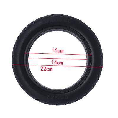

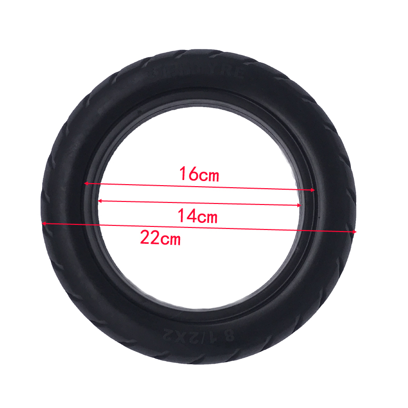

Не стоит так все принимать на веру,  ребята в видео запутались не только с направлением покрышки но и с пасадочным размером (если я правильно понял это внешний размер диска?),  реч у них шла о 6 1/8 дюйма, а у самоката производителем заявленно 6 1/2 дюйма,  тоесть 165мм,  так что все там плотно и не болтается, может есть проблема с внутренним диаметром и он не плотно лег, но это можно увидеть только в дырку от нипеля, по размерам и там все должно быть норм.
https://ru.aliexpress.com/item/Scooter-Tire-Vacuum-Solid-Tyre-8-1-2X2-for-Xiaomi-Mijia-M365-Electric-Skateboard-Skate-Board/32807533211.html?spm=2114.14010208.99999999.276.lTbvhi
продавцом заявлено: "подходит для hub диаметр 165-170 ММ и внутренняя ширинаgroove35 ММ"
Для наглядности достаточно было просто приложить диск внешней стороной к привалочной поверхности покрышки, сэкономили бы кучу букв.
