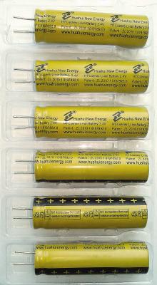

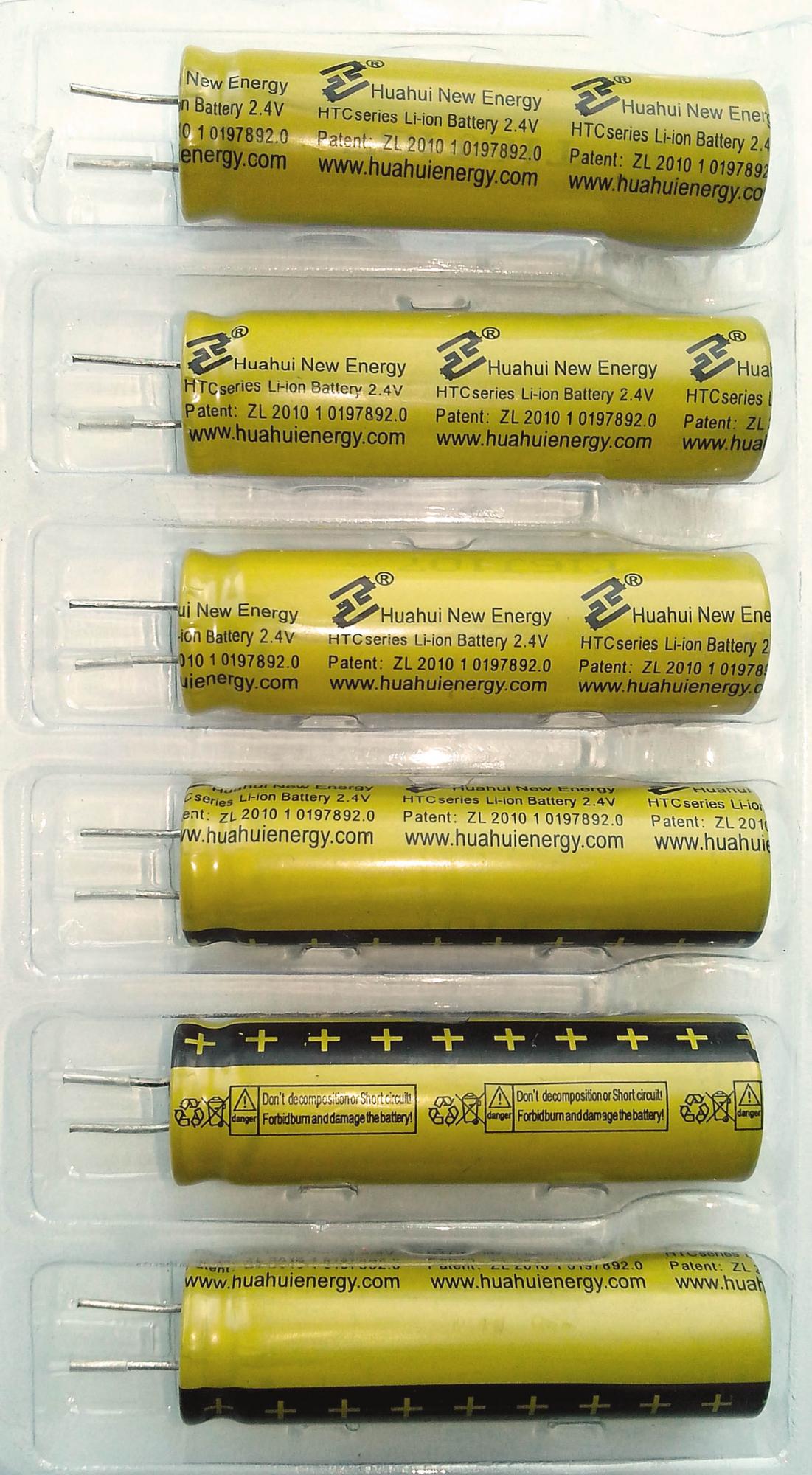

Купил титанат 18650, 6 штук здесь : https://li-force.ru/catalog/lto/lto_htc1865.html
Пришли с напряжениями: 2.567, 2.561, 2.565, 2.563, 2.563, 2.562.
Вроде, новые.
