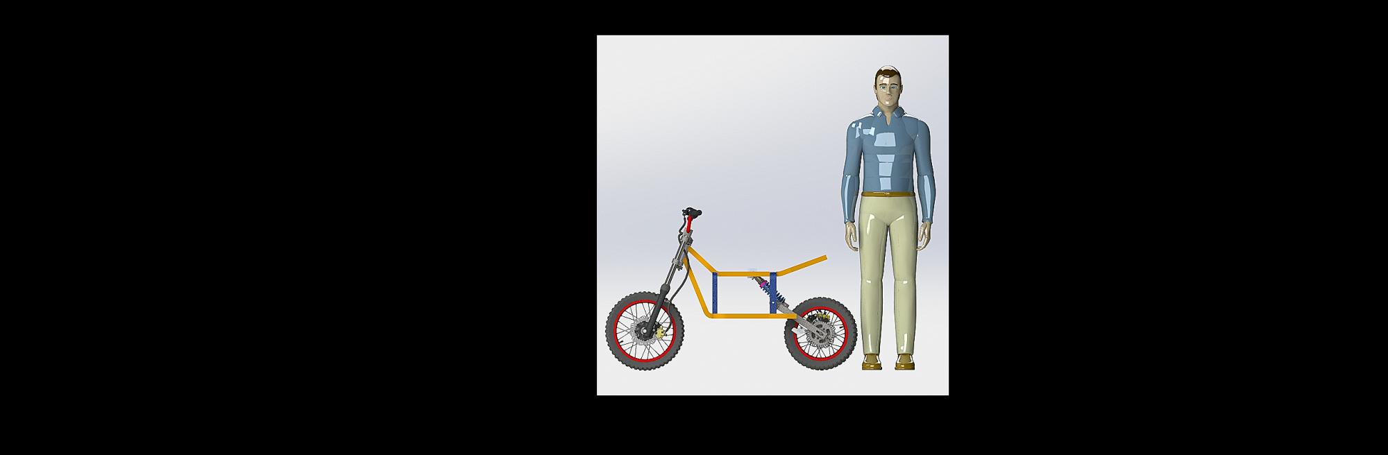

Похоже у автора нет опыта и представления, что такое эндуро, нет опыта конструирования и работы с металлом. В общем путь очень длинный предстоит. Мало кто проходит его до конца :~-( Мой совет, пользуйтесь чужим опытом. Если вам очень хочется построить все самому, то хоть геометрию скопируйте у реальных образцов. Точки крепления маятника и амортизатора, углы. Чтобы это хоть как то ехало.
Вячеслав1990
Спасибо за совет! Но подобный прототипов нет, к сожалению.
ferum
[user]Вячеслав1990[/user], речь об узлах подвески. Как этот маятник с амортизатором стоит в питбайке, и как у вас. Их нельзя ставить так, как вам кажется симпатичным на картинке. Пока вы мыслите чисто визуальными образами человека, который вообще не в теме. Быстрей всего понять что и для чего, изучить как это устроено на реальной технике.

Полнейшая утопия. 60тр  это сумма в которую вам обойдется качественная реализация рамы с маятником, без амортизатора и вилки.
Цитата: Вячеслав1990 от 08 Янв. 2017 в 14:36
В гараже и на колене делать не собираюсь, раму буду заказывать профессиональному сварщику с дипломом, гнуть детали буду там, где этим занимаются профессионально. Я-то вообще сваркой никогда не занимался)
если те к кому вы обратитесь профессионалы а не гараж энтузиастов.  то вам самостоятельно придется спроектировать и получить документацию на изготовления стапеля и вспомогательной оснастки для изготовления рамы и маятника, иначе никто не возьмется, они будут ценить свою репутацию и время, в лучшем случае вам выкатат дополнительную стоимость изготовления оснастки, и ее цена сопоставима со стоимостью рамы.

По поводу рычажности - дайте совет
Оптимальные значения  от 1 до 3.5 чем меньше тем лучше, но размеры вес и цена амортизатора начинают расти.
Для подвески  существует такое понятие как Сэг.  это величина обжатия амортизаторов при расчетной нагрузке (ТС + нагрузка)
как правило он оставляет от 20 до 35% от полного хода подвески.
оптимальны сэг подбирается выбором жесткости пружин амортизаторов или их регулировкой преднагрузки или давления в случае газового амортизатора.
Если длина так сильно влияет, то можно вообще забыть про все самокаты и средства передвижения до двух метров ? В чем суть ? Про какие характеристики Вы говорите ? Как соотносятся управляемость и длина ? Понятно, что чем длиннее средство, тем управляемость лучше, понятно так же и что для среднего роста человека оптимальна длина 1600-2200. Однако, существует множество средств передвижения, не укладывающихся в подобные рамки. Вот я сейчас езжу на yedoo city - у него длина около 1250. И ничего, нормально управляется.
Попробуйте получить нормальное замедление от переднего тормоза, если он вас есть тогда вы поймете какое значение имеет база и высота общего центра тяжести, так же будет полезным спустится на переднем тормозе с горки с уклоном хотя бы 30 градусов. а лучше 45.
Именно поэтому их нет, единичные случаи их создания это экспериментальные игрушки.
Наоборот чем меньше длина тем лучше управляемость,
Оптимальная длина зависит от назначения аппарата а не от роста человека, но его параметры влияют на некоторые размеры,
если конечно сидеть с головой между ног не считается нормальным как и сгибаться для того чтобы достать до руля.
Кстати, про общую высоту центра тяжести - она будет ниже чем у питбайка. Так что и длину можно немного сократить, что я и делаю. Если правильно понимаю, то чем ниже центр тяжести, тем короче можно делать.
высота центра тяжести системы ТС+ ездок у вашей схемы не может быть ниже чем у питбайка, потому что вес ездока соизмерим с весом самого ТС и в случае стояния на подножках будет сильно выше. так что в лучшем случае таким же.
Про клиренс - думаю, что когда будет прототип, решу какой диаметр колес использовать - 17 14, или 14 12.
Чем больше диаметр колеса тем лучше проходимость и накат ТС
и выбор их размера это первое с чего надо начинать. а не править по мере проработки.

Вот, переделал углы наклона вилки и заднего амортизатора. По поводу рычажности - был взят стандартный маятник от питбака. Конечно, можно изменить и сделать свой маятник под определенную рычажность, как Вы рекомендуете, но пока что вижу смысл оставить так, как это задумано именно в питбайке.

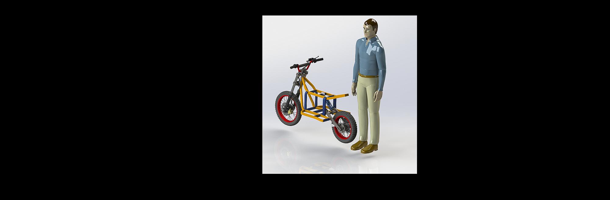

ferum
Вы согнуть модель человека можете? Интересна поза в стойке. Не далеко так уедешь.
Ed_Bullet
Поза в стойке на питбайке называется "раком" :-D :laugh: ;-D
Колёса Рулят Миром !
Кулибин
У питбайков угол вилки 70градусов, так и надо делать. Мото угол примерно 60-70. Не делайте меньше или больше рулёжека будет отвратительной либо на мелкой скорости либо на большой за 30. Я с углами наигрался. 60-70 оптимально. Я остановился на 70. Это будет новы самокат, щас 60 и на медленной 1-5 км/ч скорости устойчивость не очень но на большой скорости я еду стоя без рук что при 70град вероятнее всего не получится. Почитайте про заднюю подвеску и прогрессию это очень важно если собираетесь эндурить по настоящему, вылетать, прыгать на хотя бы 1 метр в высоту. Я сам до сих пор не знаю как заднюю подвеску грамотно сделать. С передом всё ясно. Заднюю подвеску, углы и прочёю геометрию сдуйте всю с питбайка и будет точно нормально.

FX_888
Хорошо гнущаяся массогабаритная модель человека позволяет понять и прочувствовать очень многое. избавляет от кучи инженерных ошибок и полностью оправдывает время на свое создание  :-)
