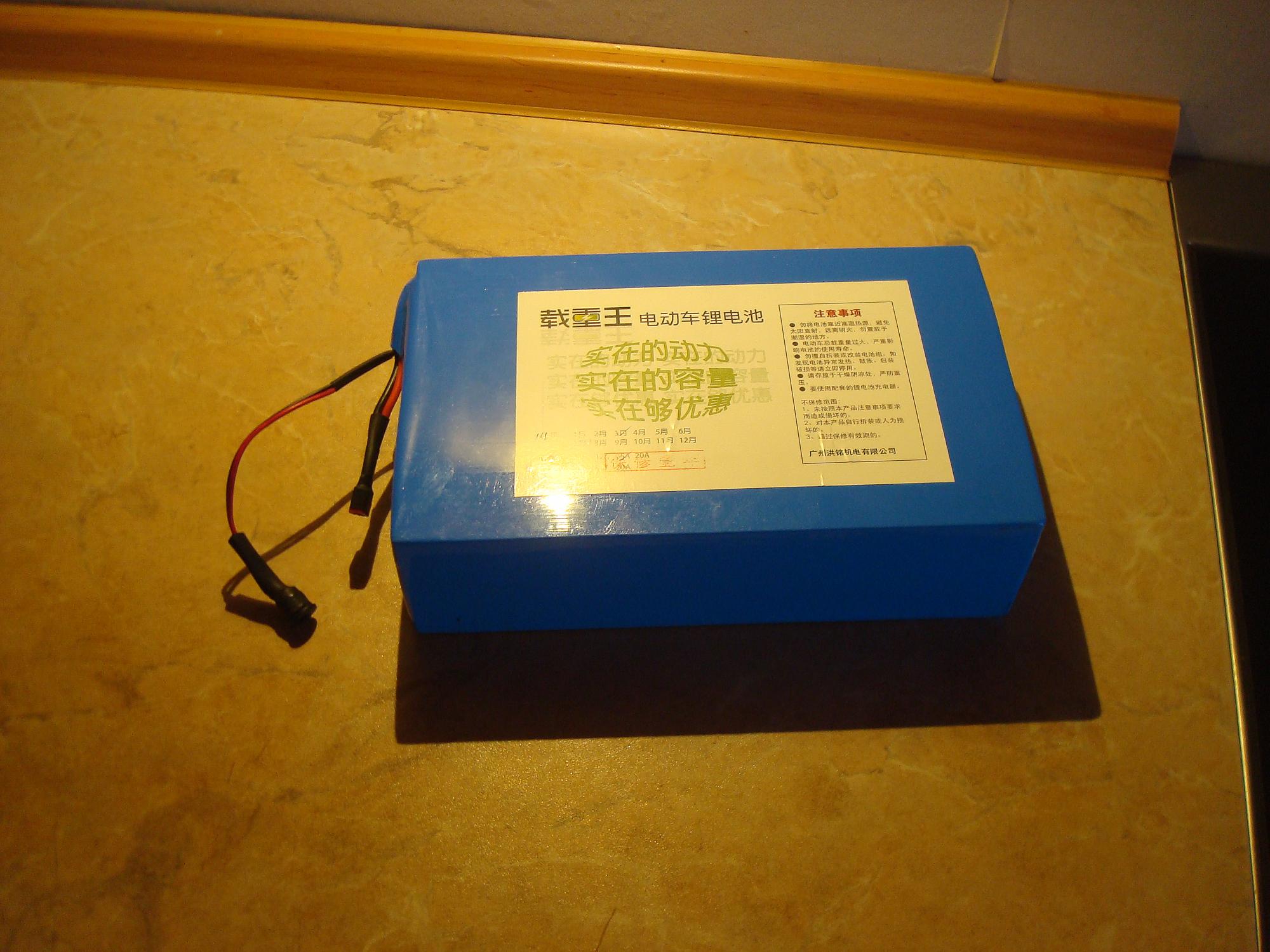

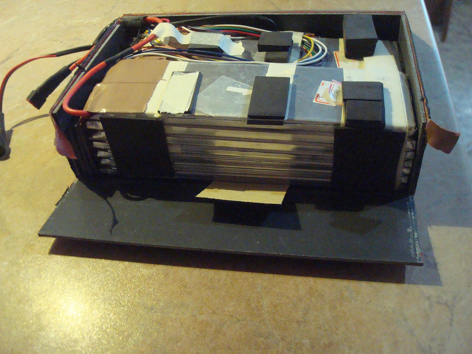

Донор кстати хороший. Кареточный двигатель я так понял вам в связи с рельефом необходим, но их дешевых просто не бывает, к сожалению я по ним не специалист. А с батарейкой с алиэкспресса у вас 2-а пути, либо она будет сделана из пакетов и они попухнут не более чем через год или же из слабых элементов 18650, которые благополучно перегреются летом.

Зачем так критично. Батарея с али-это, конечно лотерея! Как повезет... У меня китайский аккум 48В из пакетов продержался два с половиной года, потом распух один пакет из 13. А на аккуме 24В с али, из банок 18650 прошлое лето отъездил на самокате и ничего, все ок пока...тьфу х3..

У меня выборка небольшая, но через меня прошло штук 5-6 готовых акумов из китая (и один от местных сборщиков), и ни с одним проблем не было, все благополучно проэксплуатировались как минимум сезон, заменились и продались когда перестала устраивать их мощность и ёмкость... На последних двух катаю второй сезон...

А самое веселое китайские производители АКб  чтобы сэкономить три копейки юаня комплектуют АКБ БМС-ми (платами защиты) без  функции балансировки
