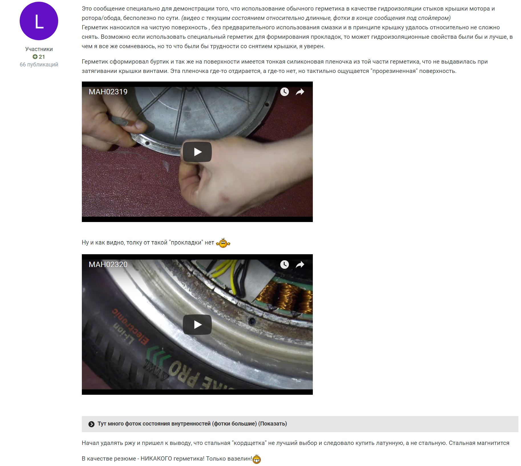

В процессе диагностики выяснил, что холлы на которые я грешил ранее и считал бракованными/подделкой, вполне даже рабочие, просто есть пара нюансов... Хотя один все же попался с браком и видимо засрал всю малину :sorry:  В общем нюансы по диагностике датчиков дополнил тут
Так же вынужденно убедился в том, что метод гидроизоляции при помощи герметика не эффективен, в то время как создание сальника из густой смазки, очень даже годное решение и в преть буду только его применять.
Ну и в качестве наглядной демонстрации запечатлел на видео последствия "гидроизоляции" герметиком:
скрин кликабелен
Ripido
минус смазки в том, что переодически надо инспектировать ее сохранность. Даже густая может со временем уйти в открытом пространстве. Хотя герметик не лучше, он может просто отвалится )
LEE4ER
[user]Ripido[/user], ну тогда я в мотор ее столько набухал, что на год интенсивной эксплуатации точно хватило бы)))) Смущало что вазелин плавится при 50 и думал будет потихоньку вытекать, но нет. Практически сколько было, столько и осталось. Распределилось только иначе.
А снаружи там всегда нарастала грязюка и даже душем со временем переставало вымываться, т.ч. такая вот естественная защита :-D
