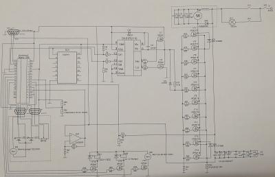

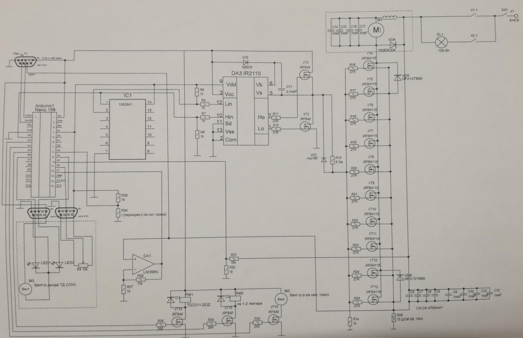

Всем доброго времени суток!
Сегодня почти закончил сборку Зверя.
Столкнулся с проблемой, которую пока не смог осознать (наверное не хочется верить)!
Схема:
Силовая часть:
Прикладываю заархивированную схему в формате ".spl7"
ЗАЗ-968М "Зверюга" продан. Пересел на самодельный электроскутер (наверное трайк) "Конёк горбунок".
Newgamer

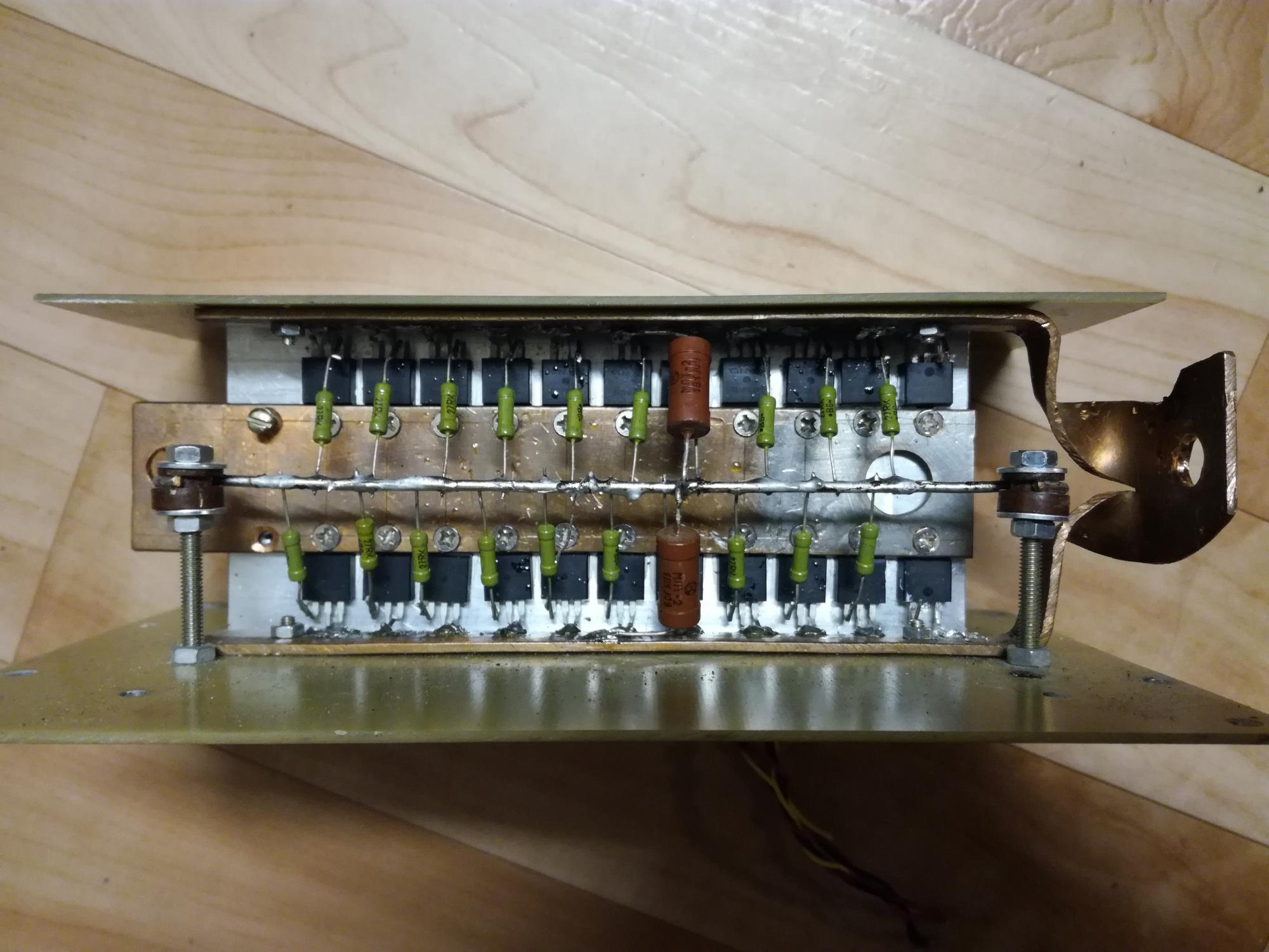

Проблема заключается в следующем:
при включении по ранее описанному алгоритму
(включается реле заряда конденсаторов, после достижения напряжением уровня 70 Вольт включается контактор основной силовой цепи)
появляется ток порядка 15-20 Ампер и тяговый двигатель начинает вращаться (это при отсутствии ШИМ). Соответственно транзисторы работают как кипятильники (очень мощные кипятильники).
Понимаю, что транзисторы в "полуоткрытом" состоянии. При надавливании на "газ" есть ШИМ, движок управляется нормально, как и ожидалось. Вроде всё хорошо, только "кипятильники" в линейном режиме при спаде импульсов (ШИМ) или при их отсутствии.
Параметры: напряжение ТБ - 80 Вольт, ШИМ на затворах амплитудой 12 Вольт, фронты и спады нормальные, напряжение между затво (вот блин!) между точкой соединения затворных резисторов и истоком всего 0,004 Вольта. Не измерил напряжение между истоком и затворами (именно затворами, а не резисторами затворов).
Вот хоть какая-то мысль появилась. Ещё есть мысль о "друзьях китайцах" и их чудесной элементарной базе. Что думаете о токах утечки китайских МОСФЕТов? Сразу оговорюсь: при отключении схемы управления (снимаю напряжение питания всей схемы за исключением силовой высоковольтной части) вращение прекращается. НО!!! при отключении выхода полумоста (640) от затворных резисторов (отпаяли проводок), без снятия питания со схемы управления, ТД вращается как и прежде, "кипятильники кипятят". O_O  /:-)  :bored:

mr.Dream
[user]Newgamer[/user], скорее всего одна паршивая овца. Какой уровень на затворах при отключеном драйвере? Или один затвор пробит, и тянет всю группу в полу открытие. Но тогда бы драйвер закрыл принудительно их. Или один Фет просто пробит сток-исток. Возможен даже непропай где то. Подать на силовой вход вольт 12. Сначала затворы пробитьк земле, потом к плюсу. Должен быть просто выкл-вкл. Если при прибивании к земле ток в мотор идёт, искать пробитый сток-исток или отвал затворного резистора. Также отсоединить затворы и помериться потенциал относительно минуса на них.  Если есть что то отличное от нуля - отпаивать по очереди затворные резисторы и мерить сопротивление на затворах. Должно быть бесконечное. А вообще осцилограф тут бы очень помог.
Newgamer
[user]mr.Dream[/user], измерил напряжение только на общей "затворной" шине, точке спайки резисторов. О самих затворах как то не вспомнил - очень сложный доступ в собранном состоянии. И в случае с отключенным питанием драйвера и в случае отпайки выхода драйвера от затворных резисторов - всегда 0,004 В.
Нагрев радиатора очень быстрый и по всей площади - за 10 сек. градусов до 60-70.
Завтра по Вашей методе буду проверять, отпайка затворных резисторов в любом случае неизбежна. Спасибо!
Осциллограф есть.
Добавлено 06 Нояб. 2017 в 01:39
Пробовал силовую часть подключать к АКБ 80Вольт с нагрузкой в виде лампы накаливания 60 Вт без цепей управления.
В закрытом состоянии без воздействий на затворные резисторы - ток 54 мА. После принудительного "дозакрытия" при помощи омметра ток закрытого состояния упал до 5 мА.
