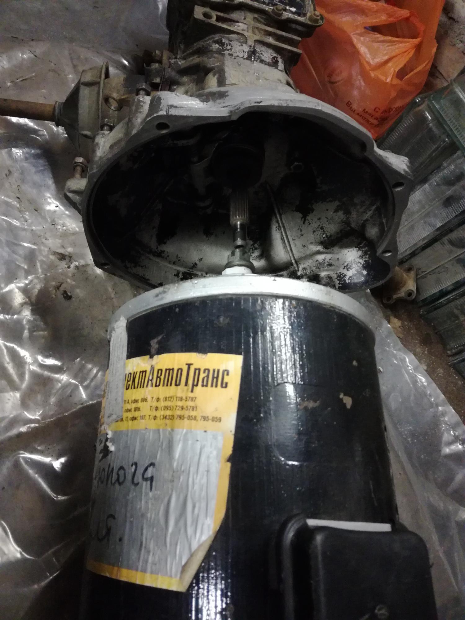

Снял размер чашки кпп для Зверя и размер крепления ДС3,6. Заказал лазерную резку. Уже сделали!!! Обошлось в 2,3 тырика за две плиты.
Как снимал размер:
Вал кпп запора торчит чуть выше чашки. Картон, отверстие точно под размер вала в центре. Одеваем, болтом М10 пробиваем одно-два отверстий по отверстиям крепления движка к кпп для того, чтобы потом не получилось смазывание (в смысле сдвиг). Торец чашки намазываем маслом (я брызгал ВДшкой) и одеваем картонку на вал (в картонке уже торчит болт (2-3) под отверстия в чашке). Прижимаем, снимаем. На картонке отпечаток.
Кнопками картонку к листу например фанеры. Колем шилом центры всех отверстий, чертим Декартову систему координат с центром в центре отверстия вала, снимаем размеры.
Чертежи делал в МС Визио 2007. Не выкладываю пока, чтобы проверить точность. Приеду из командировки, прикреплю движек к коробке, внесу коррекцию в чертежи и выложу.

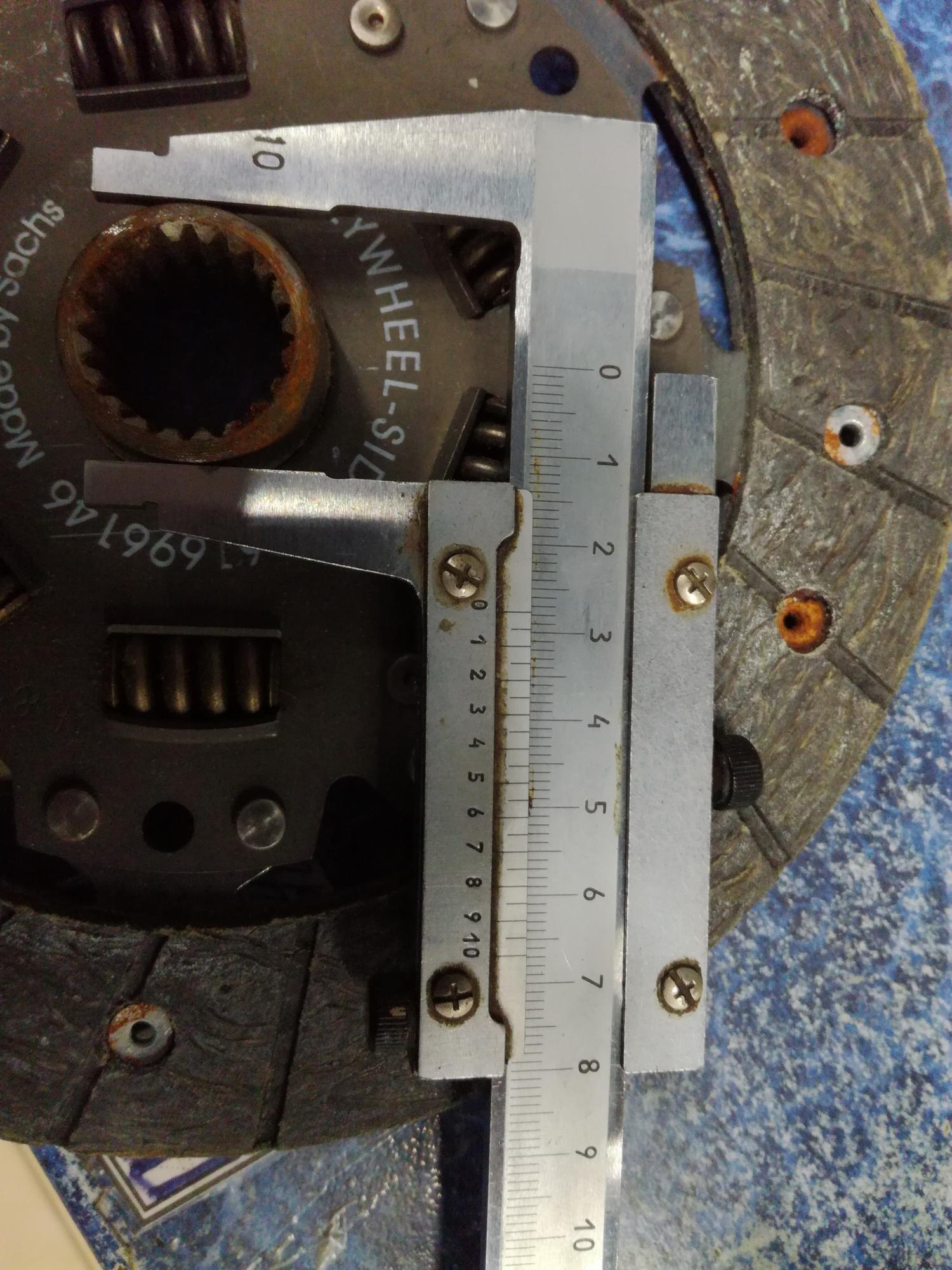

Снял размеры вала коробки и вала ДС3,6. Соединение планируется такое:
Фланец на вал двигателя и фланец на вал кпп. Между ними эластичная муфта от классики (выход кпп на кардан).
Заказал токарю, но у него нет материала :-(
Особенности фланца кпп:
Вал кпп имеет шлицы и шейку, входящую в подшипник маховика. Во фланце снаружи - отверстие диаметром под шейку, со стороны кпп - диаметром равным наружному диаметру шейки диска сцепления. После изготовления фланца в отверстие со стороны кпп вставляем внутреннюю часть диска сцепления (середина со шлицами), лишнее обрезаем, обвариваем. Таким образом получим отцентрованный по валу фланец.
Всё собирается на валу ТД, крепится переходная плита, одевается на коробку, центруется, прикручивается. Особенности покажет практическое исполнение.
Как-то так.

Так нагляднее.
Видны валы двигателя и коробки. На валу кпп шлицы и шейка.
Это диск сцепления, средняя часть со шлицами войдет во фланец коробки.

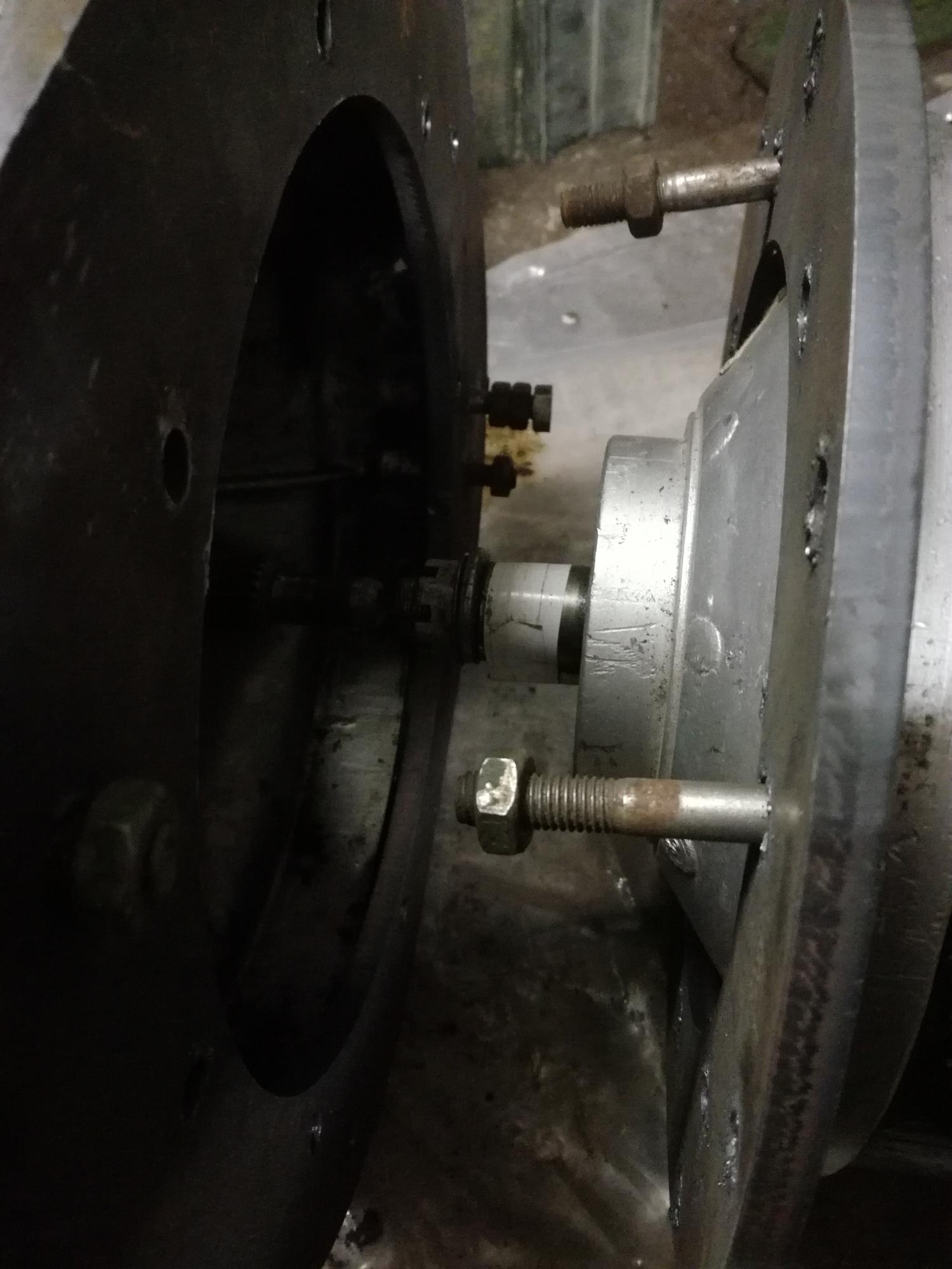

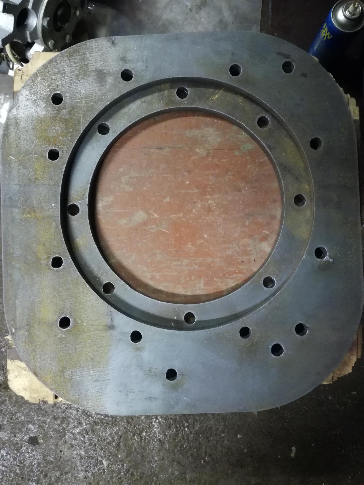

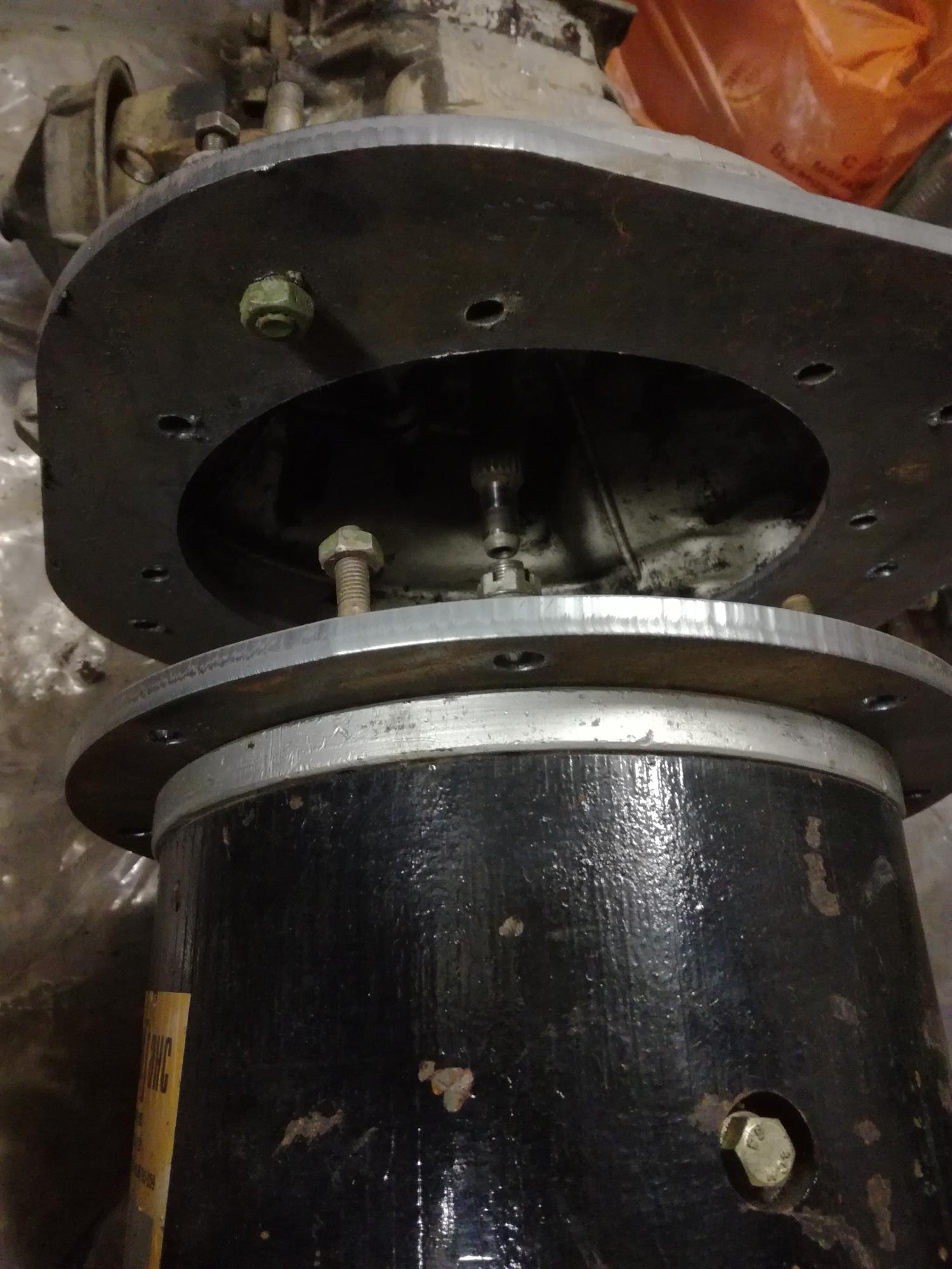

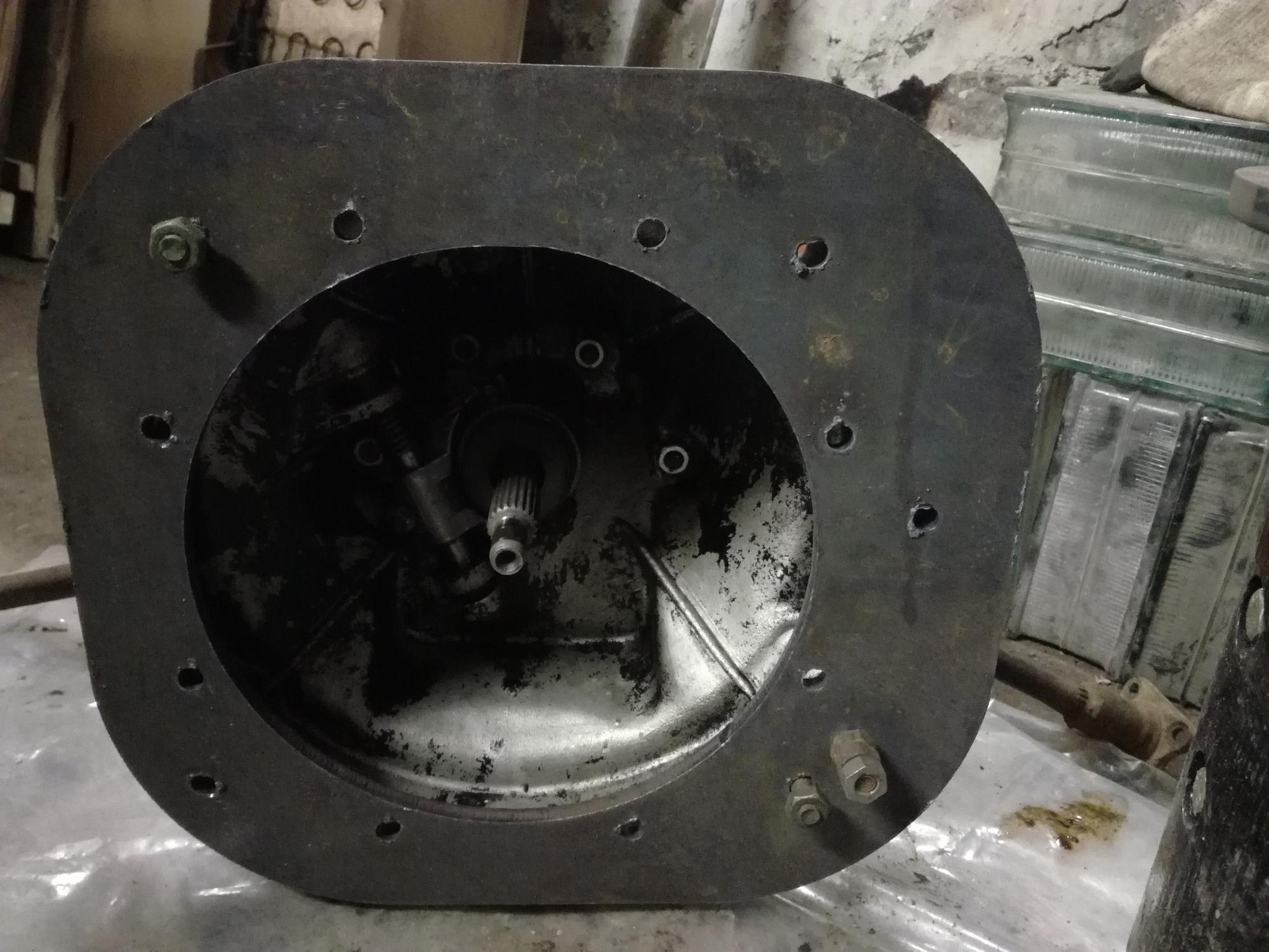

Доброго времени суток.
Сегодня забрал готовые плиты для соединения КПП и ТД.
Сталь, толщиной 10 мм. Резка плазмой на станке с ЧПУ.
Лежат друг на друге, чтоб оценить пропорции.
Чертежи оказались более-менее точные, поэтому все отверстия совпали.
На шпильки внимания не обращайте, они для того, чтобы плиты не падали.  :-)
Так они будут выглядеть в итоге:
Соединение будет в 8-и точках. На чертеже плиты для ТД это внешние отверстия. Скреплять буду болтами через металлические цилиндры с отверстиями. После центровки подварю цилиндры к каждой плите, но болты останутся.
Как и обещал, выкладываю чертежи плит. Чертил в Microsoft Office Visio 2007. Строго не судите, чертежами занимался крайний раз лет 20 назад. Короче, как смог. :kidding:
