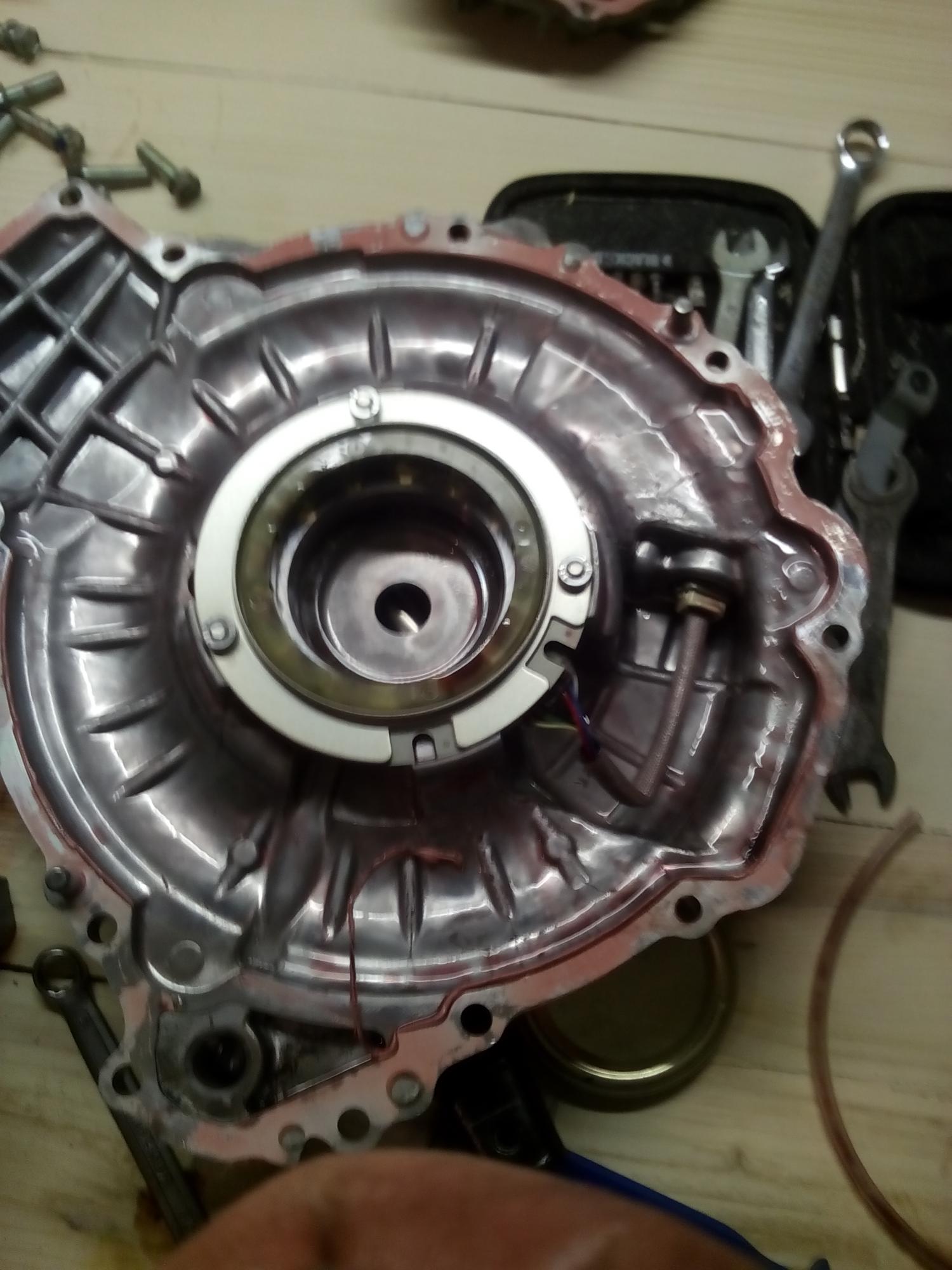

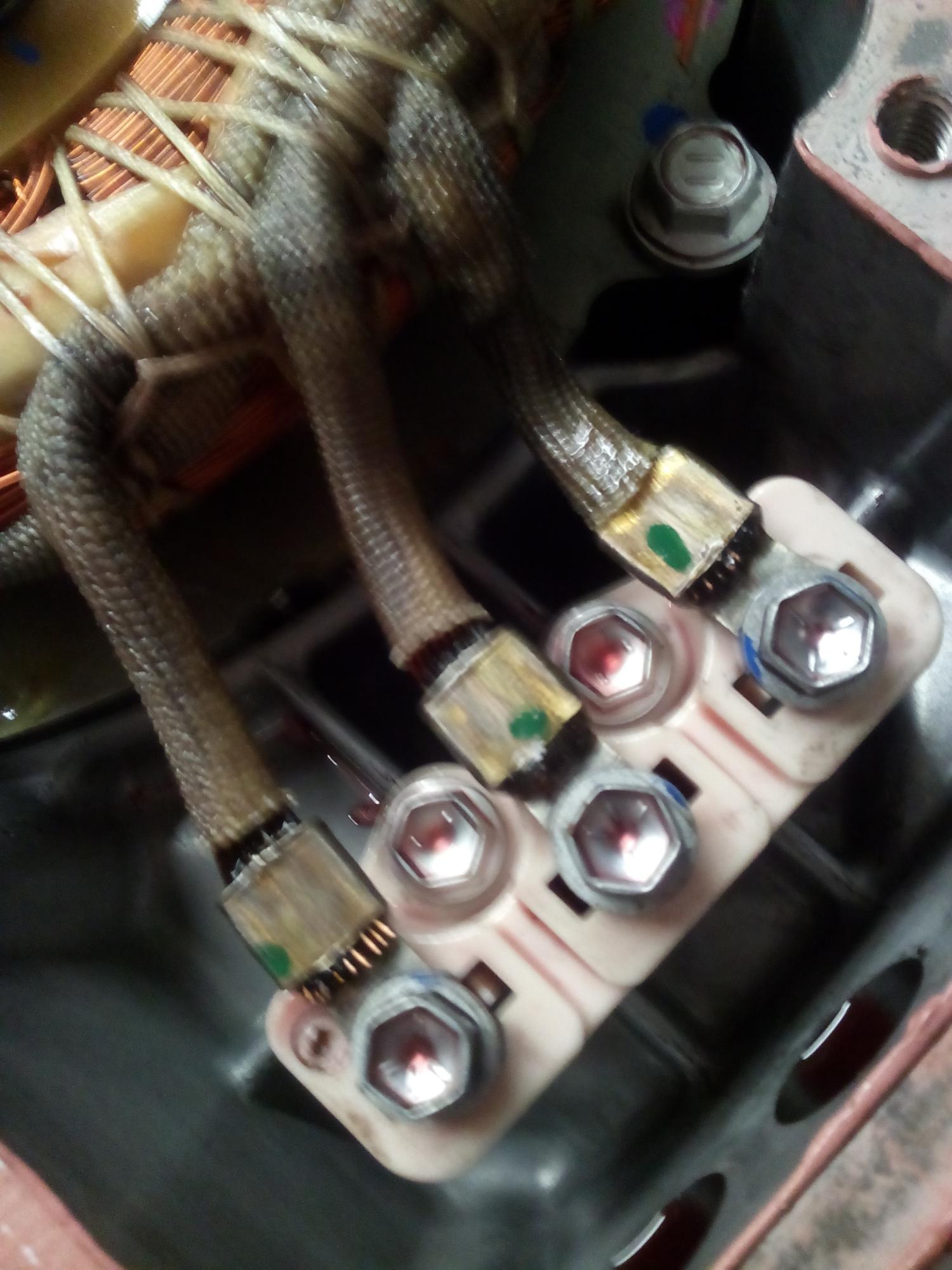

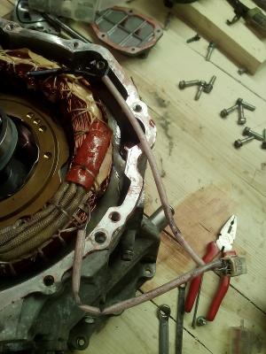

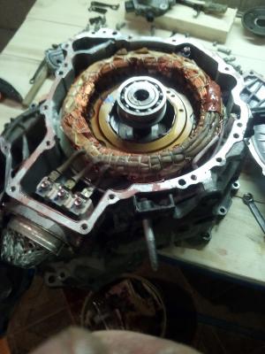

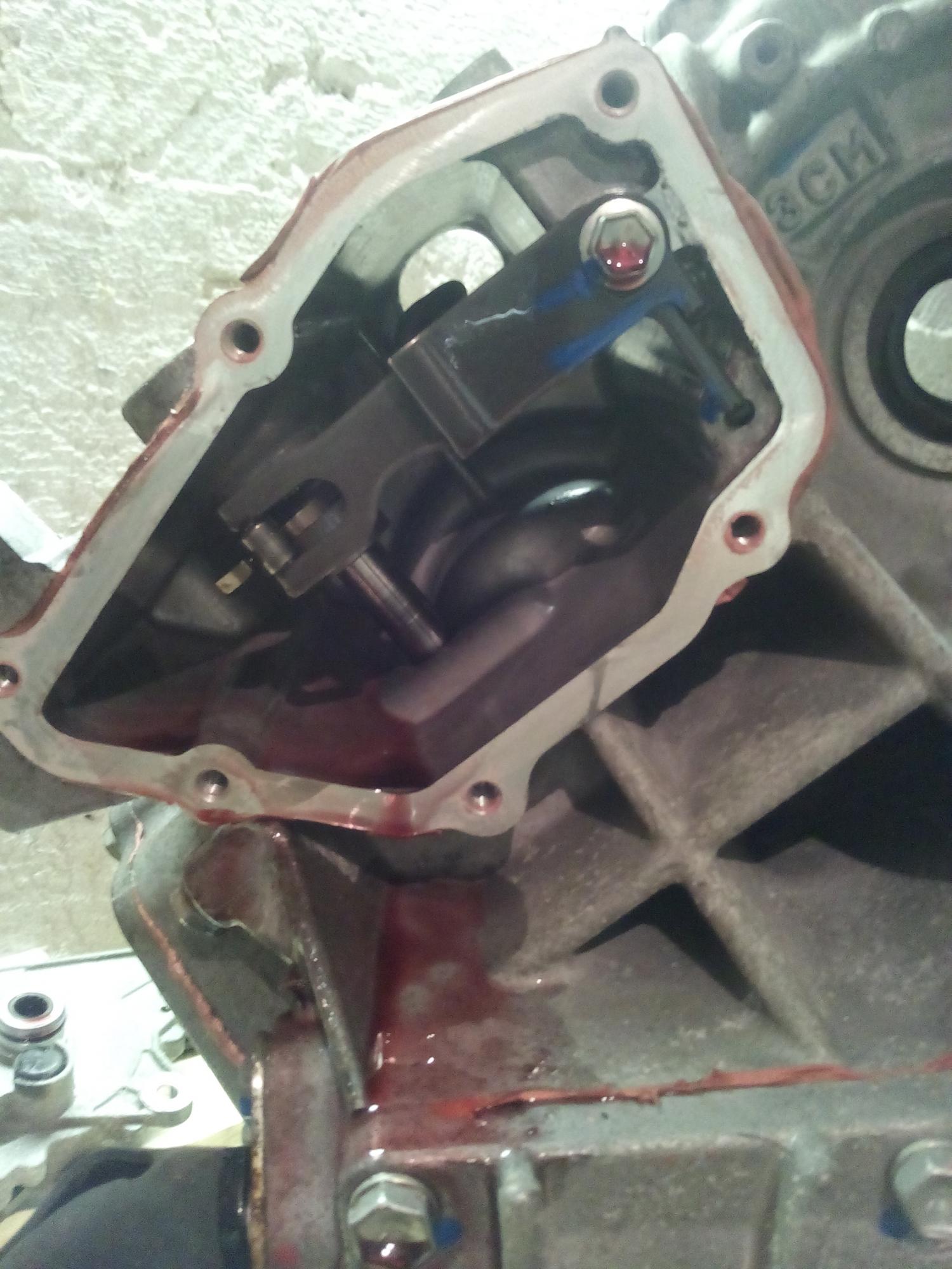

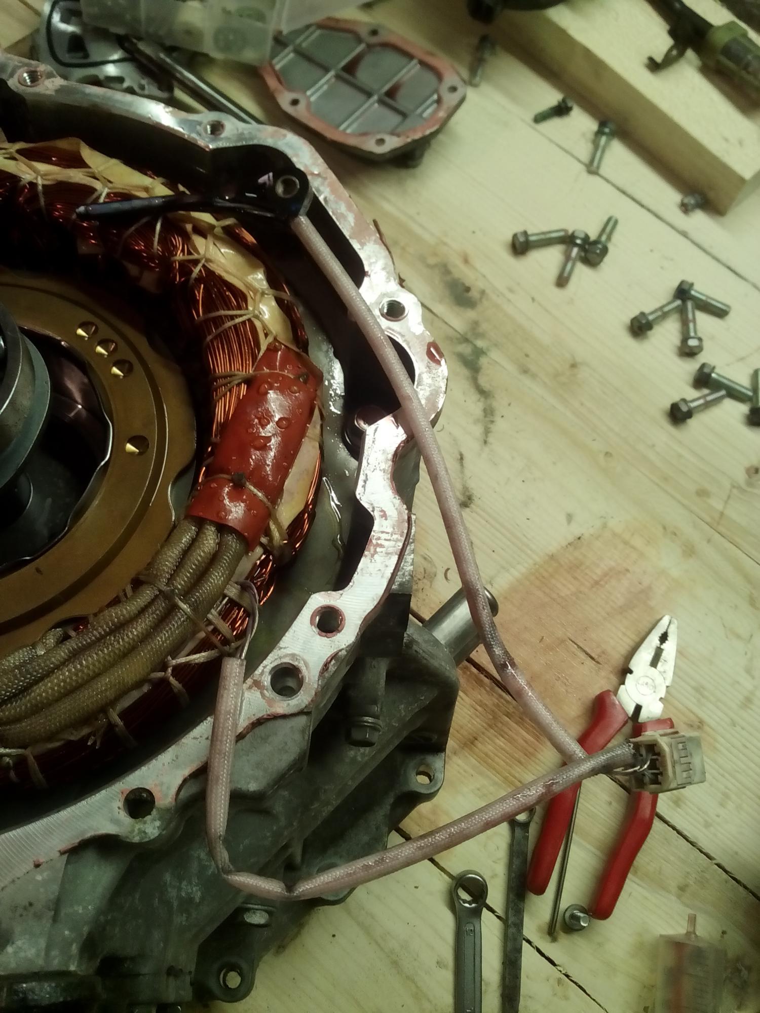

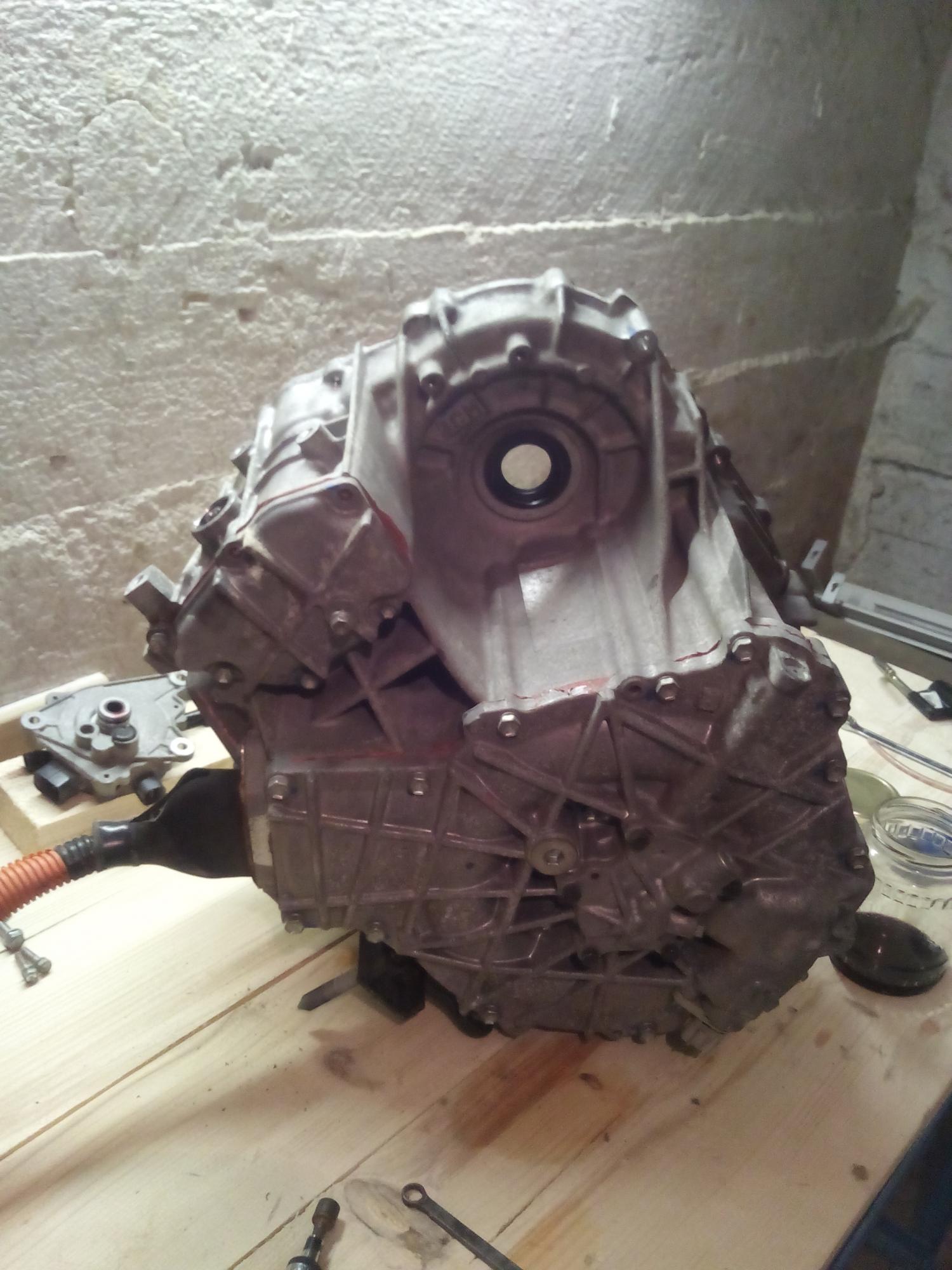

Вот и я сделал рабочее место, и занялся АКПП Приуса.
Добавлено 19 Фев. 2018 в 22:50
на последнем фото видно два датчика температуры один считывает температуру масла, а второй встроен в обмотку двигателя

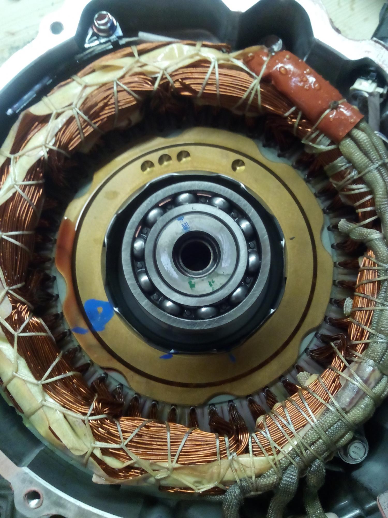

Есть у кого нибудь тайное знание как аккуратно снять старую обмотку не повредив при этом статор? Там так мощно все лаком залито что отдельно провода не вытаскиваются...
YTW200
#25
Вытаскиваются. ... молотком по лобным долям сначала, оно помягче станет. Потом ножом канцелярским пройдись по всем пазам разрезая закрывающую изоляцию и потом от крайнего вывода начинай именно разматывать.

Я не стал рисковать и отдал перемотчику, что довольно таки дорого. Коплю с пенсии. Заказал на 2 витка по 58 проводов, сказал через неделю соберёт, сейчас потихоньку корпус уменьшаю коробаса, оставлю только самое необходимое. Планирую в подвеску заднюю вмонтировать, ну или как получится, всё буду по ходу пьессы подгонять. Не спешу, проект долгоиграющий :run:
Электромот 5000 вт. "Оранжевая бестия"
YTW200
Вот и рискнул бы сэкономив. Ну не справился б, тогда и отдал перемотчику.

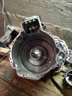

сказали около 10 000 - 11 000, там только меди около 8 кг надо. Если старую медь вернут то выйдет по дешевле. Сейчас уменьшаю корпус.
Получается пока так:
YTW200
Около 8-ми кило меди в СИЛОВОМ моторе. Который 50квт.
В мелком гораздо меньше (раза в три)
Так что тебя обманули чутка но ценник адекватный всё равно. Я б столько же взял.
