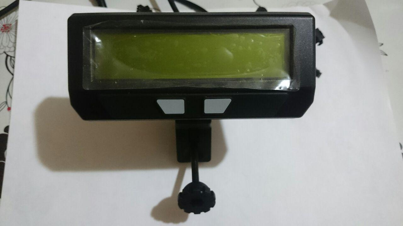

BattleCruiser
Цитата: iskenderov от 02 Фев. 2017 в 09:56
Спасибо всем, кто ответил. Планирую электрифицировать велосипед по типу Merida Speeder - проходимый, как горняк и накатистый как шоссер. Вес велосипеда в пределах 11 кг, плюс минимум веса от электрификации. Задумка проста - катать на равных скоростях, чтоб и супруге легче, и мне веселее.
Простите, если вопрос глупый. Кто в курсе, если использовать внешний аккумулятор для электроники на 15000mAh, это то же, что и 15AH аккумулятора для мотоцикла? Цена вроде почти одинаковая, а разница в весе колоссальная.
На фото - один из моих электровелосипедов. Его масса - 14кг, он едет по горизонтали со скоростью 35км в час на расстояние 25 км (с доп.помощью педалями 150Вт). Велосипед 9.5 кг, мотор QQ100 2.2кг, батарейка lipo 44В 5Ач - 1.3кг.
iskenderov
Вообще, круто. То что надо.
