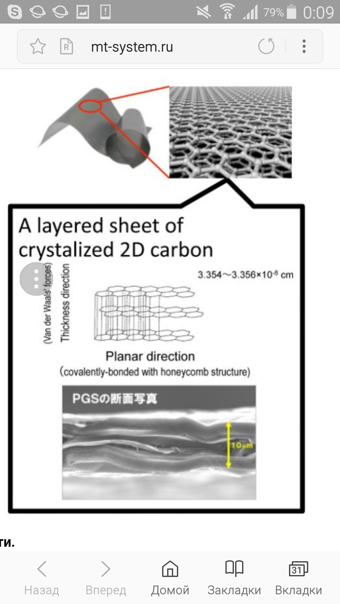

Я не применял, нашёл в сети. Разместил ссылку в этой теме, потому что теплопроводность в 2-5 раз больше чем у меди, и не могу пока ещё осознать этого факта :-)
Каково мнение overclocker-ов?

Если этот материал и впрямь не хуже меди тепло проводит, то и алюминий и радиаторы никакие не нужны, этот лист можно клеить куда угодно, он и будет радиатором. Заманчиво...

Он как радиатор не может использоваться, он переносчик тепла на радиатор. Это не масса и не площадь.

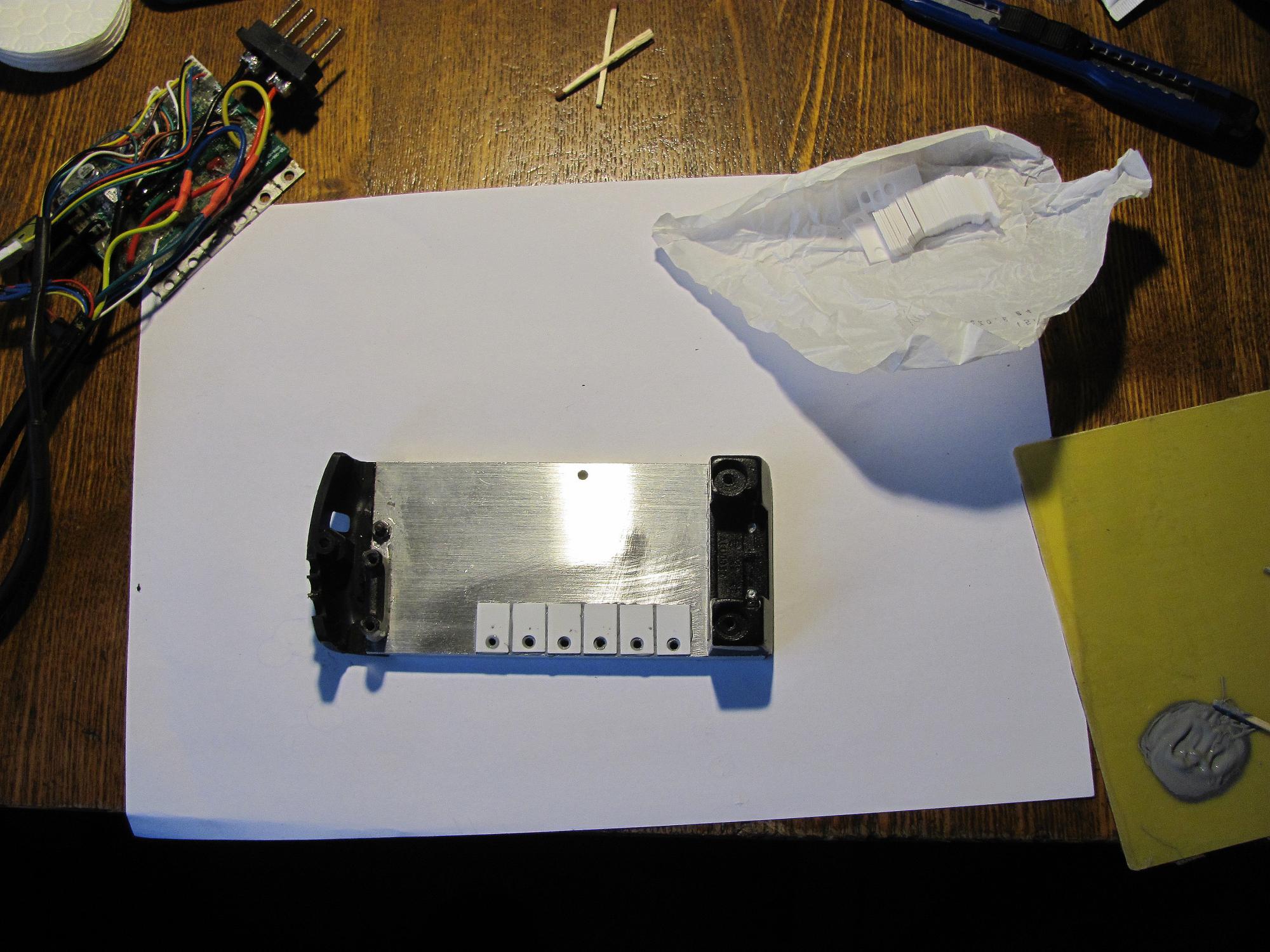

Заказал сдуру этот графит. Ничего общего с черным тонким гибким как бумага (как на фото) материалом. Это толстый расслаивающийся материал стального цвета, жутко пачкающийся и имеющий нулевое сопротивление. Т.е.  никаких изолирующих прокладок  из него не вывйдет .  :neg:
Но прогревается насквозь  и впрямь  мгновенно. Т.е. применять лишь вместо термопасты.... :-(

Я так и думал. Блин. Там есть другая именно изолирующая. Я каптон купил, норм ))

да отличный распределитель тепла  с 0 сопротивлением  это не изоляционная прокладка :) это чтоб больше площадь была
