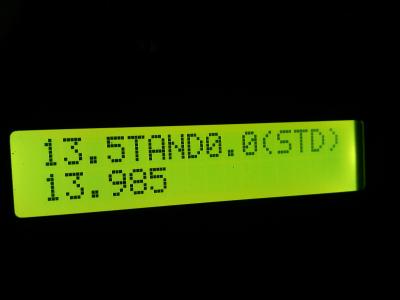

1) Вчера поставил акб 60а/ч в добивку стандарт стд 5, утром в 7:00 посмотрел - всё ок, ушел на работу. Сейчас прихожу, работает, патроны отправляет, а на ЖКИ такая картина:
Пользователь Troy17 сказал, что у него тоже бывает такое редко, на некоторых АКБ, не на всех. Хотелось бы услышать ответ разработчика Алекандра.
2) Сегодня новый глюк. В 7 утра поставил ктц 12 стд 50 на акб 60а/ч, в 12 часов пошла зарядка. Сейчас пришел в 17 часов синий диод горит, на кнопки не реагирует, зарядка не идет, на табло такая картина:
После перезагрузки все работает в штатном режиме. АКБ недозаряжен, 12.3В и сейчас ЗУ дает импульсы по 15-20 сек.  Что за фигня? Александр!?
Все действия с ЗУ были произведены строго по инструкции.

Цитировать1) Вчера поставил акб 60а/ч в добивку стандарт стд 5, утром в 7:00 посмотрел - всё ок, ушел на работу. Сейчас прихожу, работает, патроны отправляет, а на ЖКИ такая картина:
это не глюк. промойте спиртом(не водкой и не лосьеном) разьем ЖКИ, высушите и встаьвте на место - посмотрите как шлейф ЖКИ идет - на него могут ббыть наводки с силовых проводов, при этом может срывать сигналы управления.
На работу ЗУ это не влияет, просто индикация самого ЖКИ может быть нарушена.
Цитировать2) Сегодня новый глюк.
это не глюк.
читайте выше что сделать.
и шлейф ЖКИ уберите с силовых проводов - наводка на шлейф может влиять на работу процессора, не смотря на то то в шлейфе часть проводов это "земля". Еще помогает обмотать шлейф(плоский кабель) к ЖКИ фольгой алюминиевой, только чтобы не закоротить там ничего внутри.

[user]Alex_Soroka[/user], шлейф ЖКИ находится далеко от ВВ проводов, вот фото:
Читайте пожалуйста то что я написал. если схемы ЖКИ ловят помеху с шлейфа то так как у вас будет поведение.
