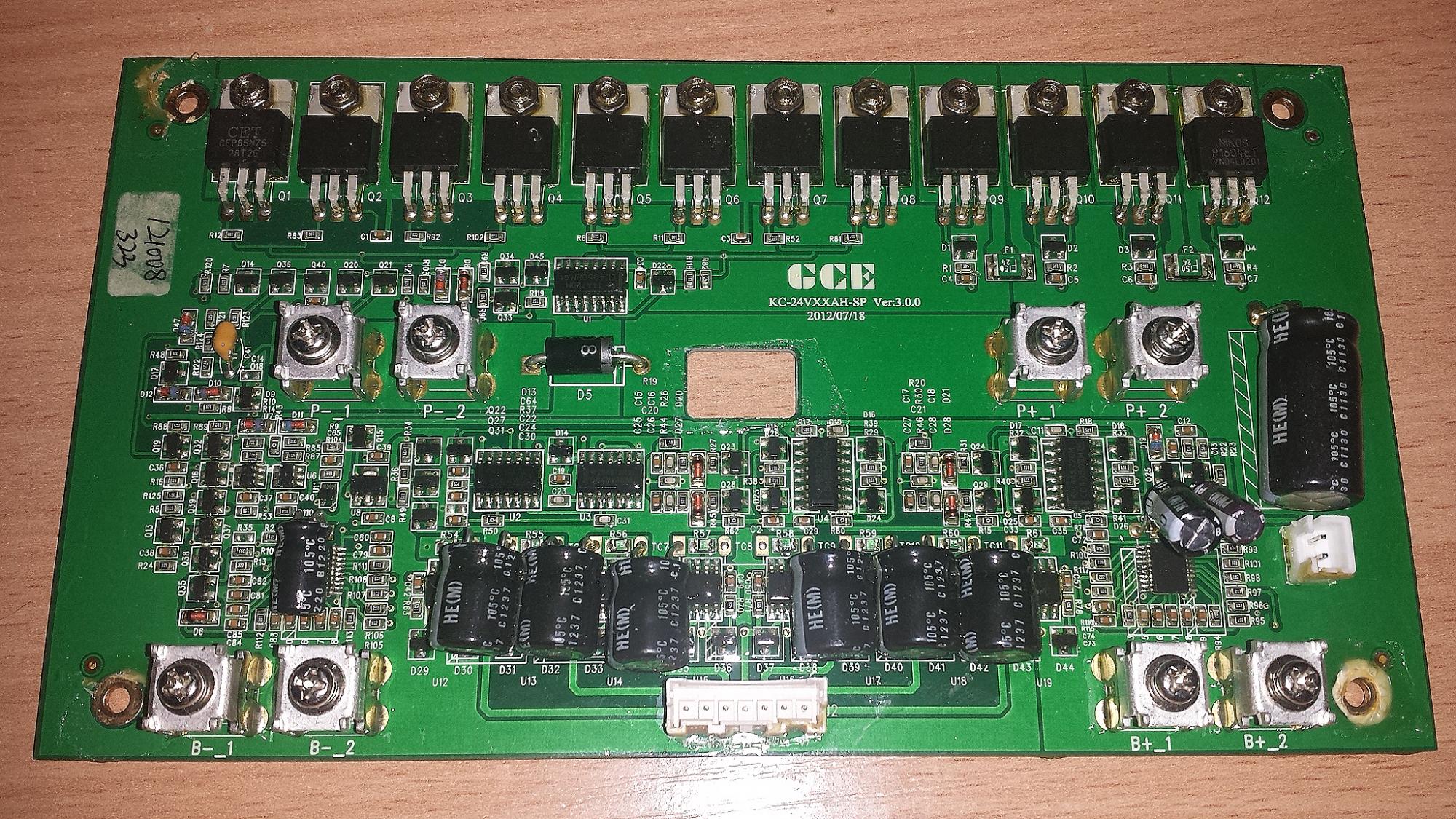

inetchik
[user]kommunist[/user], контроллеры для щёточных проще, особенно промышленных ?
Поржал, спасибо.
Есть нормальные бээмэски емкостные, вот одна из них
SF8. B1-Р600 с ЛЖФ15S-19.5АЧ.
Мы на карте.BR, Dmitry.

inetchik
Я хз, где взять ссылку на симметричную бмс от sharp 2012 года выпуска.

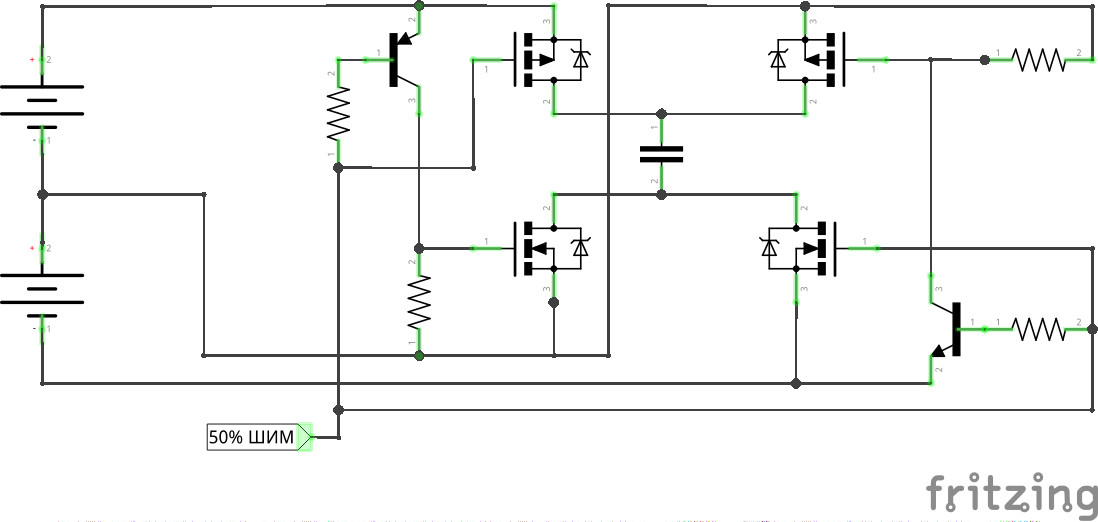

Цитата: kommunist от 14 Апр. 2017 в 01:55
А по поводу дополнительной балансировочной ячейки с электронным управлением вообще нет никаких мыслей? Видит кто минусы? И насколько сложна необходимая для этого схема? Может кто собрать? Повторюсь про важнейший её плюс. Как и в механической БМС эта именно балансирует, то есть переливает энергию из одной ячейки в другую, причём равно как при заряде, так и при разряде, без потери энергии на нагрев.
Лично я это вижу как-то так:
Но это лишь примерная схема, которая нуждается в доработке. Эдесь нужен электронщик по-лучше.
Что касается вашей идей, [user]kommunist[/user], то просто попробуйте. Возьмите кулер от компа, обломайте лопости, сделайте на текстолите подходящую контактную площадку и приклейте к кулеру. Для пробы, в качестве шеток используйте мягкие графитовые стержни от карандаша и вперед. Тут дел то на несколько часов. Результат потом опишите и сразу станет понятно хорошая это идея или нет.

kommunist
Цитата: plog90 от 14 Апр. 2017 в 04:43
Цитата: atatas от 12 Апр. 2017 в 05:40
Делаите на комплиментарных кмоп транзисторах, вот тогда получится деиствительно надежный и эффективный балансир.
И я имел в виду вот это насколько сложно в реализации: "Изначально появилась идея электронного балансира с использованием дополнительной ячейки, аналогичной тем что в общем пакете батареи. То есть, при зарядке отслеживаем вырвавшуюся вперёд по напряжению ячейку и дополнительную ячейку коммутируем к ней в параллель. Когда  вырывается вперёд другая  переключаем на неё. И так далее. При разряде наоборот - отслеживаем отстающие, запараллеливаясь к ним. Переключения автоматические, да хоть несколько раз в секунду. Таким образом и наша дополнительная банка будет участвовать в общей ёмкости, разряжаясь и заряжаясь вместе со всем пакетом."
