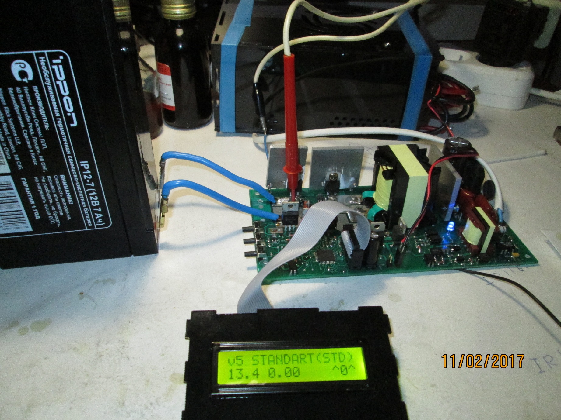

Как проверить работоспособность ЗУС?
Автор Dutch1981, 07 Фев. 2017 в 14:40

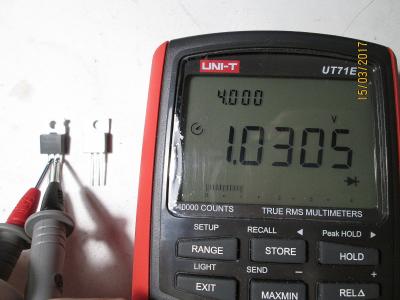

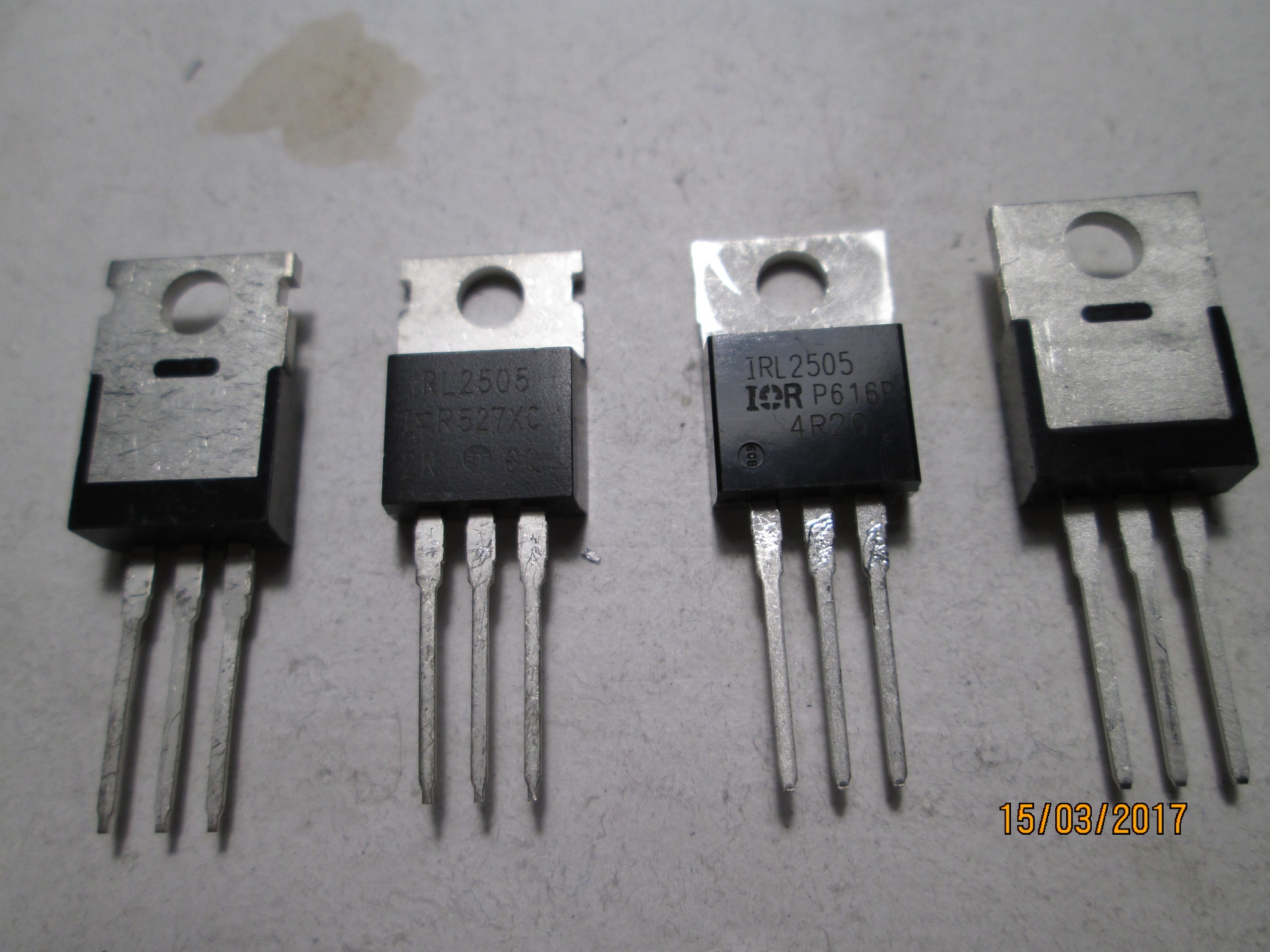

elektrik897
Цитата: Troy17 от 13 Март 2017 в 21:21Получил с кидайщины. Лазерная гравировка. Внешне вроде без претензий.
Я один купил в магазине "Все сам+", остальные тоже получил с китайщины. На вид вроде ничего. Но если сравнить из "Чип и дип", то отличия видны. На фото слева с китайщины, справа из "чип и дип"
При измерении прибором падения напряжения сток-исток в открытом состоянии
отличаются очень сильно. У настоящего падение напряжения должно быть 0 (на приборе показания такие же как и при закороченных щупах), т.к. Rканала по даташиту всего 0,008 Ом. А у китайца больше вольта.
Проявляется в ТОР5 тем, что если поставить в качестве Q10, то норамльно работает только с такими огрызками проводов. В открытом состоянии на нем падает "сильно много" U и срабатывает отсечка по напряжению.

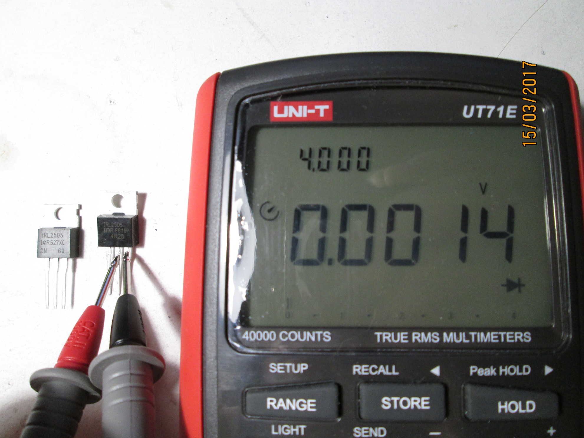

Troy17
#135
[user]elektrik897[/user], Да, вы правы. Выпаянные нормальные показывают 0,001, а кидайские 0,085. На подходе еще пара из Германии - проверим и их.
Но у вас на кидайских показания в десятки раз выше.

elektrik897
Цитата: AlexAi от 17 Март 2017 в 08:28ток по экрану зуса должен быть выше. Было так или нет?
Целенаправлено на экран не приглядывался. Смотрел по оссциллографу. На нем да - амплитуда эпюры напряжения на исток-сток Q10-китайце больше.
AlexAi
[user]elektrik897[/user], по поводу транзисторов. В режиме диода у мультиметров  UNI-T на щупах могут быть разные напряжения (зависит от модели) то 1,5 до 3В. Есть у меня предположение, что ваш мульт не открывает полностью фет. А разброс Vgs(th) при производстве есть всегда. У 2505 это 1-2В, мультиметр запросто может не открывать полностью.
Nikola100+, KS18XL, inmo v8.
elektrik897
Померил другим прибором - 2,7 В
ЦитироватьА разброс Vgs(th) при производстве есть всегда.
Конечно есть. Однако и "родной" (сломана нога), и из "чиидип" открываются быстро и четко до 0.
А все китайцы "медленно" открываются и в процессе измерения канала потихоньку "закрывается".
На фото зафиксировано 1 значение, а в течении небольшого времени измерения китайский фет закрывается сам. Эти вообще какие то левые.
