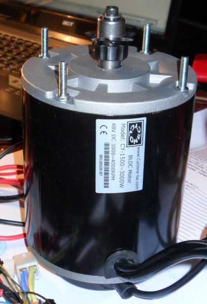

aleks17121960
Циклон 3кВт на фото выглядит не так.И он практически бесшумный-цепь громче в разы.Термодатчик там есть.То есть,авторы темы брали какой-то другой Циклон.Обороты у него 3150 при 48В.Нуждается в оребрении,обычно обкладки из 20мм П-образного профиля хватает.Надо,видимо,сравнивать новый мотор с Циклоном,раз уж начали,а не с неизвестными клонами его.
Denzel Motors
Это совсем другой мотор и как он работает я не знаю. Я работал с другим 3 кВт двигателем. Аналог можно найти на сайте у них http://www.cyclone-tw.com/
И у меня есть опыт работы с циклоном - минусы я уже описывал выше. У меня не один двигатель был а прошло через мои руки штук тридцать. И я еще раз могу сказать про шумность в том числе - они шумные, вот именно про тот про который я пишу, тот про кторый Вы пишите - я не знаю и я про него не пишу.

Denzel Motors
Ну еще разок, чтоб было понятно. Вот об этом двигателе идет речь.

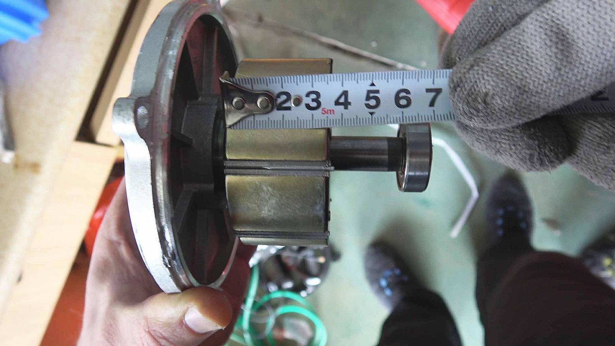

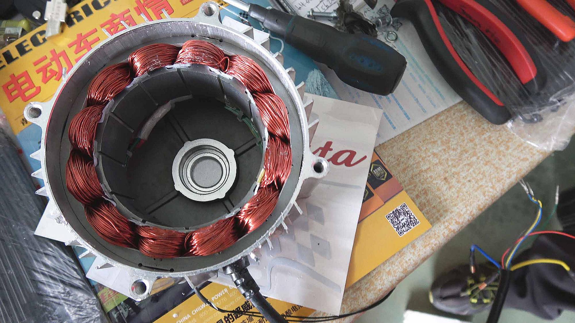

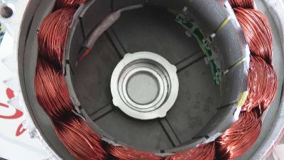

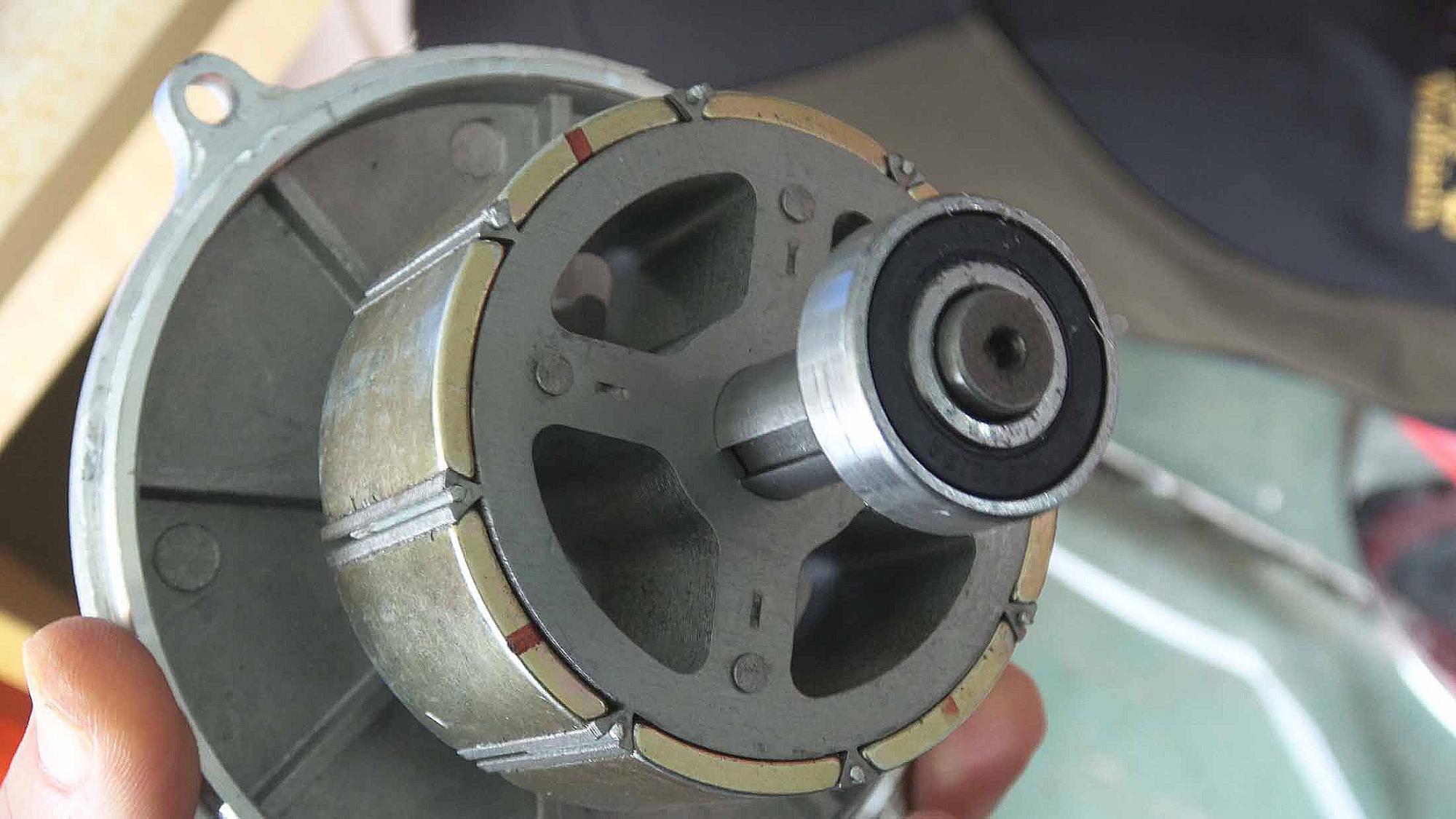

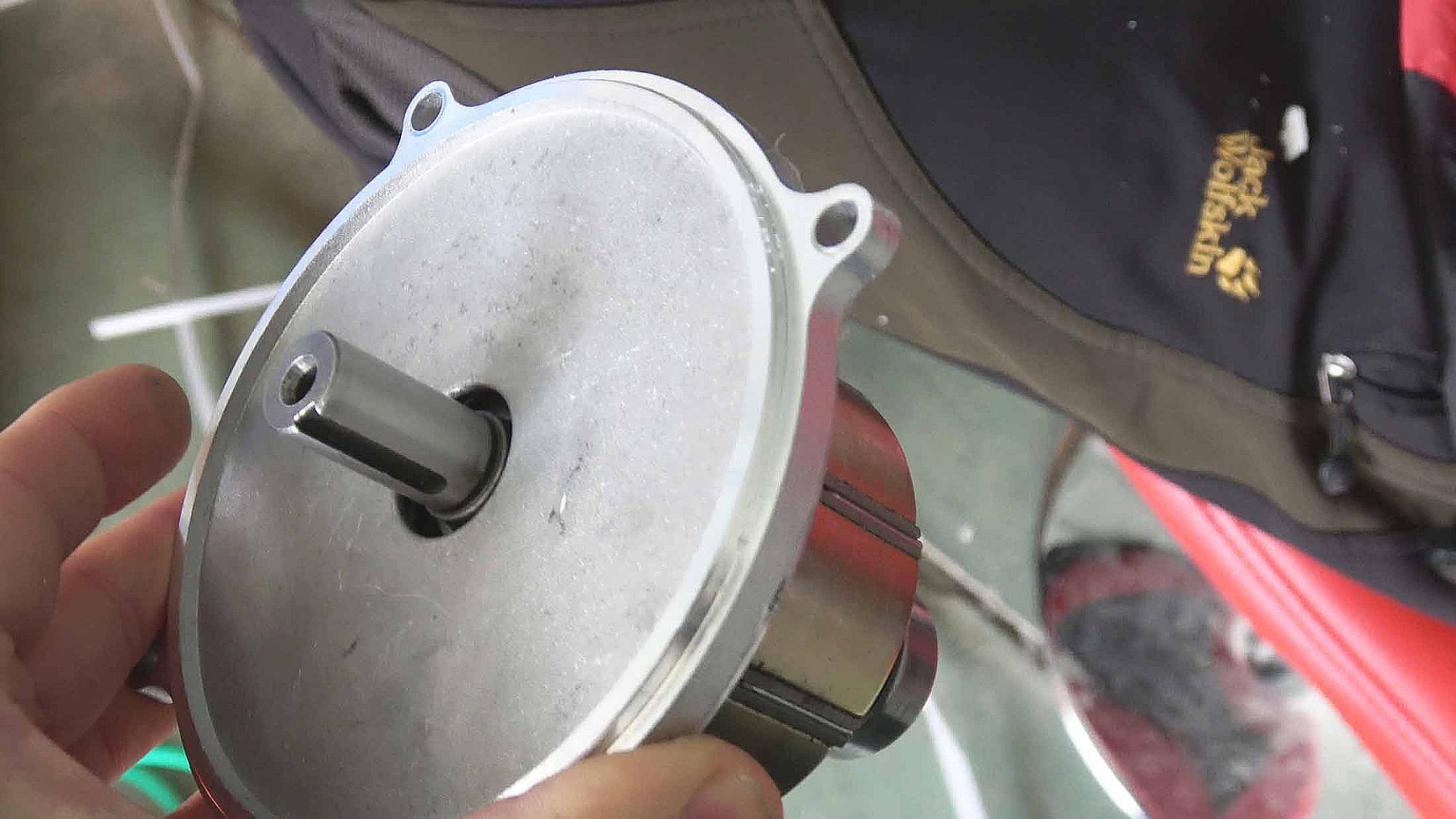

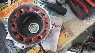

kor

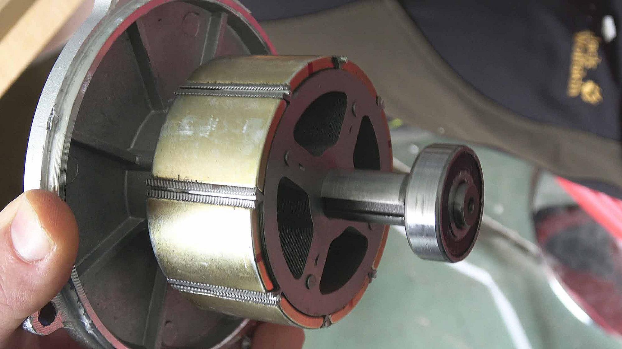

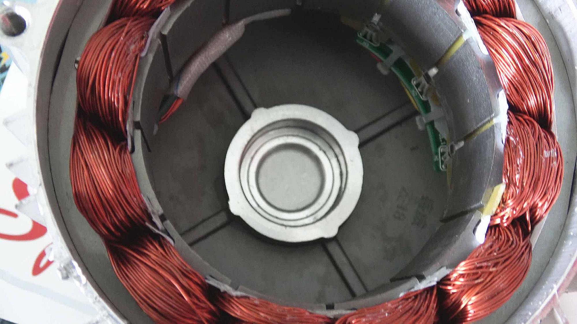

Цитата: guliyants от 09 Фев. 2017 в 20:01
Цитата: spb-e от 09 Фев. 2017 в 19:58
тоже вскрытием интересуюсь  :ah:
Ну вскрытие могу сделать завтра, а вот параметры - надо ждать - не так просто их сделать, надо специальную лабораторию, договор, оплата и т.д. - сейчас вот на стадии договора.
Опубликуйте пожалуйста фото внутренностей.
А так же размеры ротора и статора.
И сопротивление между любыми двумя выводаим фазными можете измерить? хотя-бы китайским тестером.
Denzel Motors
Вскрытие:
Остальное под спойлером

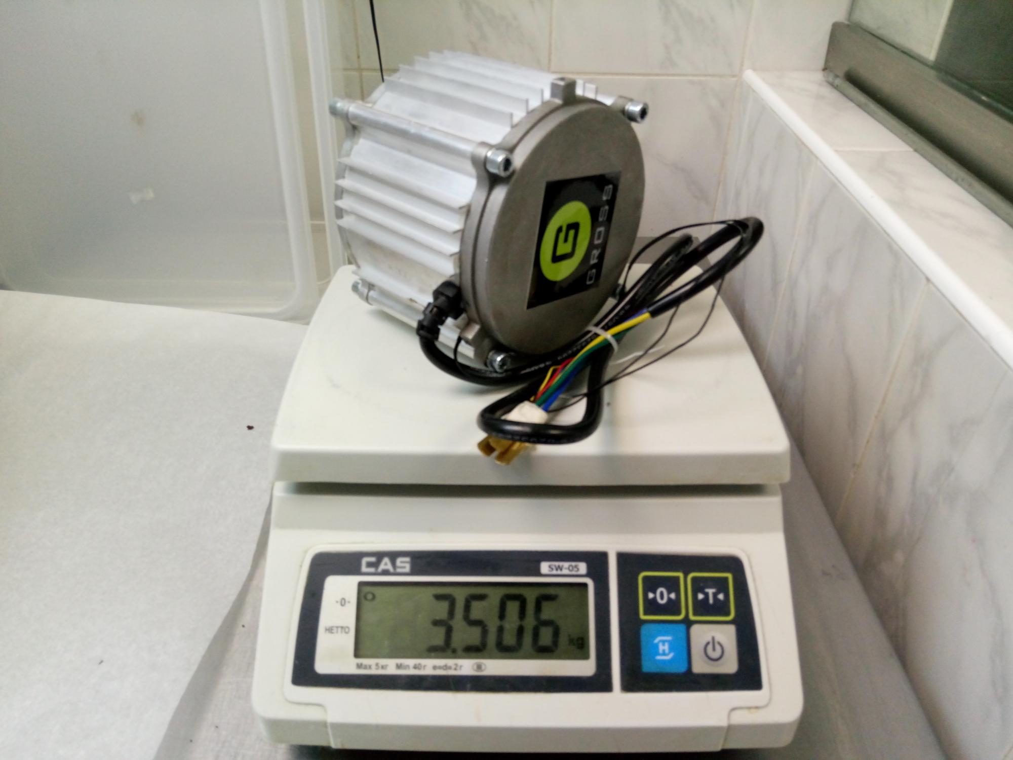

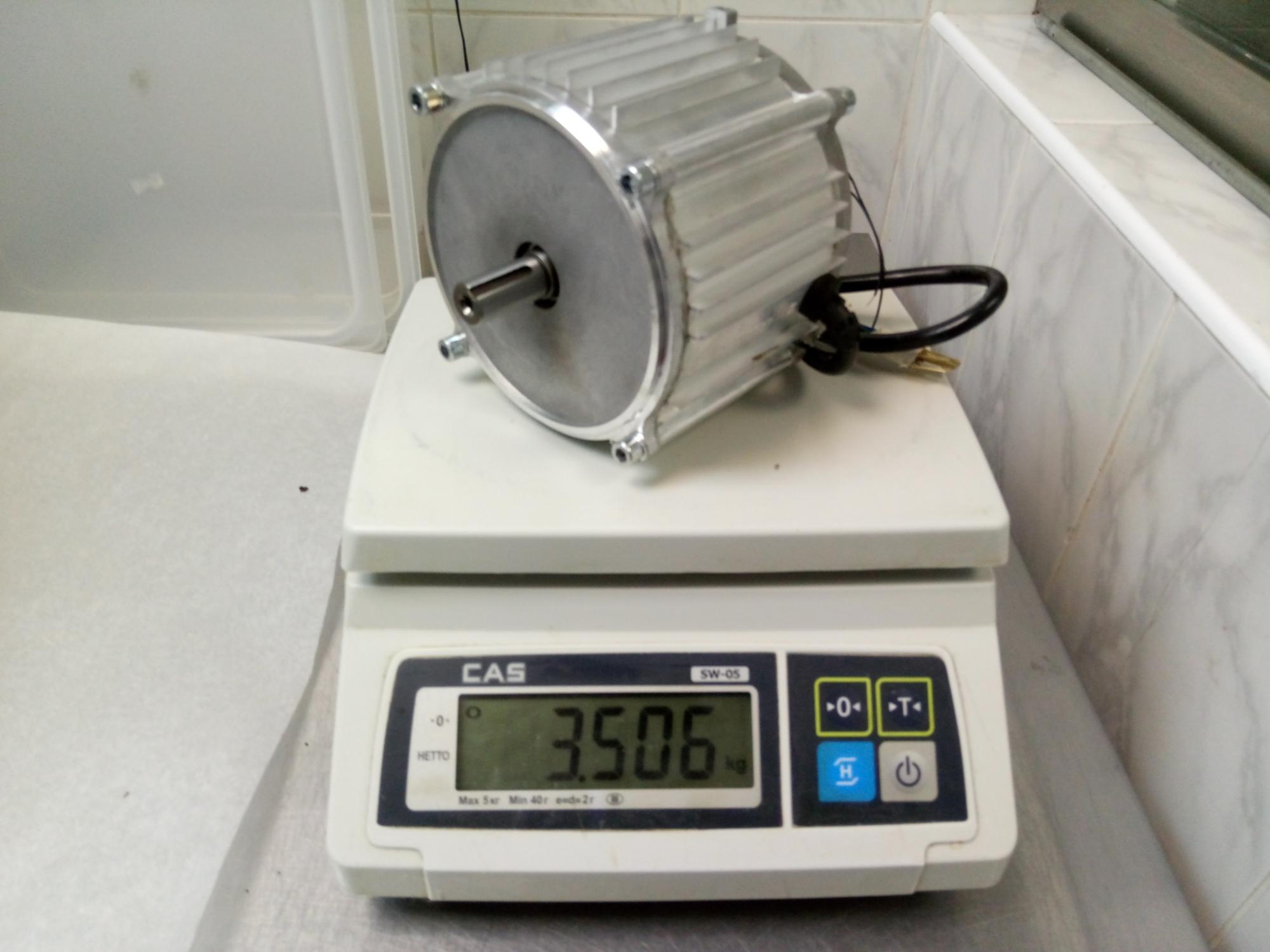

maliont
 Хочу поделится первыми впечатлениями о данном двигателе.Сделан добротно :wow: Пока: смог проверить только заявленный вес :exactly: соответствует.
