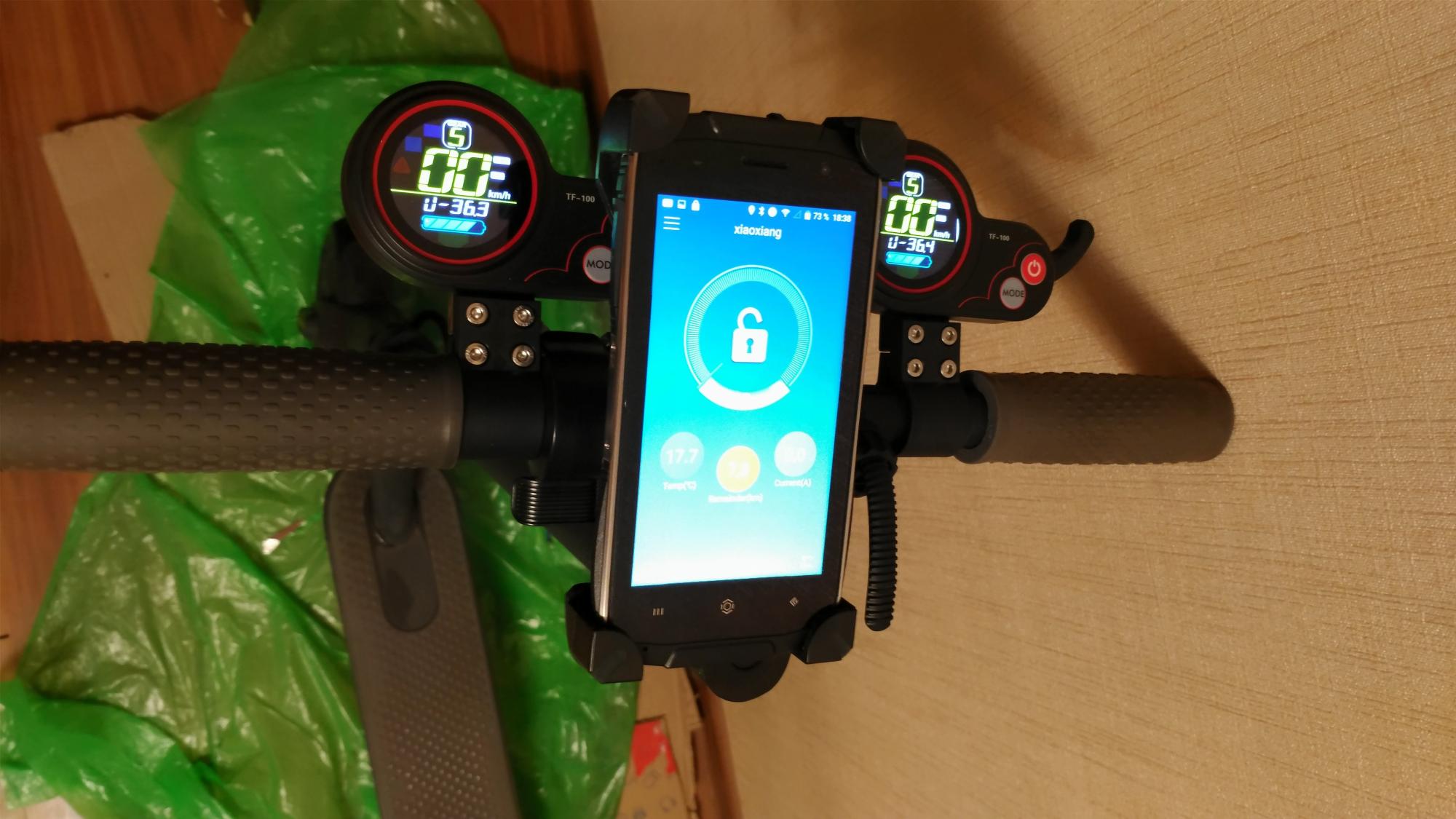

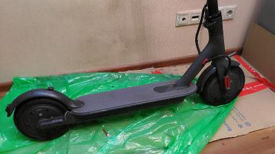

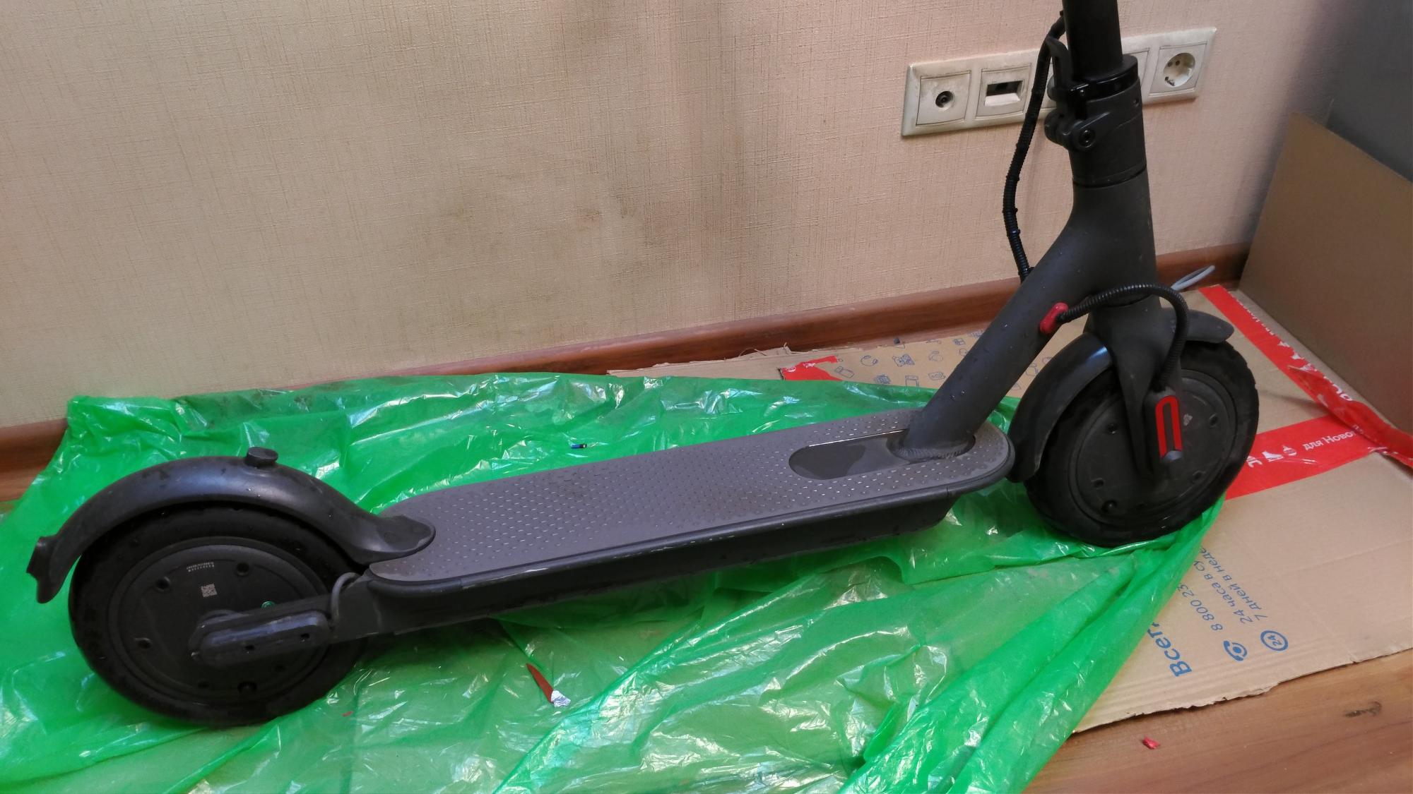

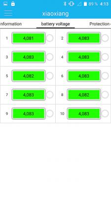

С начала зимы езжу на таком полноприводном самокате, установить переднее колесо на зад можно с минимальными переделками. Стоят два контроллера из Китая и умная бмс с подключением через блютуз. На каждом контроллере можно выбрать мощность например как у меня перед чуть мощнее зада, а когда еду по асфальту ставлю 50/50. Пробег от полного привода не пострадал, тормоза только рекуперацией иначе зимой можно упасть(рекуперацией возвращается до 9А).
От рекуперативных тормозов останавливается быстрее чем от штатного дискового тормоза. Максимальная мощность получилась 940Вт, скорость так и осталась 25-27км/ч, выросла только тяга которой так не хватает зимой.
Если интересно цена переделки: мотор колесо 8000р +bms 3000р +два контроллера по 3300р. Максимальный ток потребления 27А , что укладывается в технические характеристики штатного аккумулятора (10А на ячейку) да и ток в 27А всего на пару секунд пока набирается скорость. Езжу каждый день и проблем с штатным аккумулятором нет.

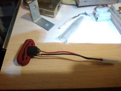

Решил подогреть батарею (после стоянки возле магазина зимой самокат ни хрена не едет, отрубаясь при нажатии курка). Заодно (почему бы и нет?) вывел разъем зарядки повыше...
Нижний разъем - зарядка от сети, верхний - питание 5В на подогрейки... Главное, не перепутать.
Зарядка перенеслась очень просто - отпаивается проводок от родного разъема, через дырку протягивается провод с новым разъемом. Забавно, внутри стойки самоката - пена )))
Новые разъемы по диаметру то, что надо - осталось только герметиком залить все оставшееся возле провода на мотор.

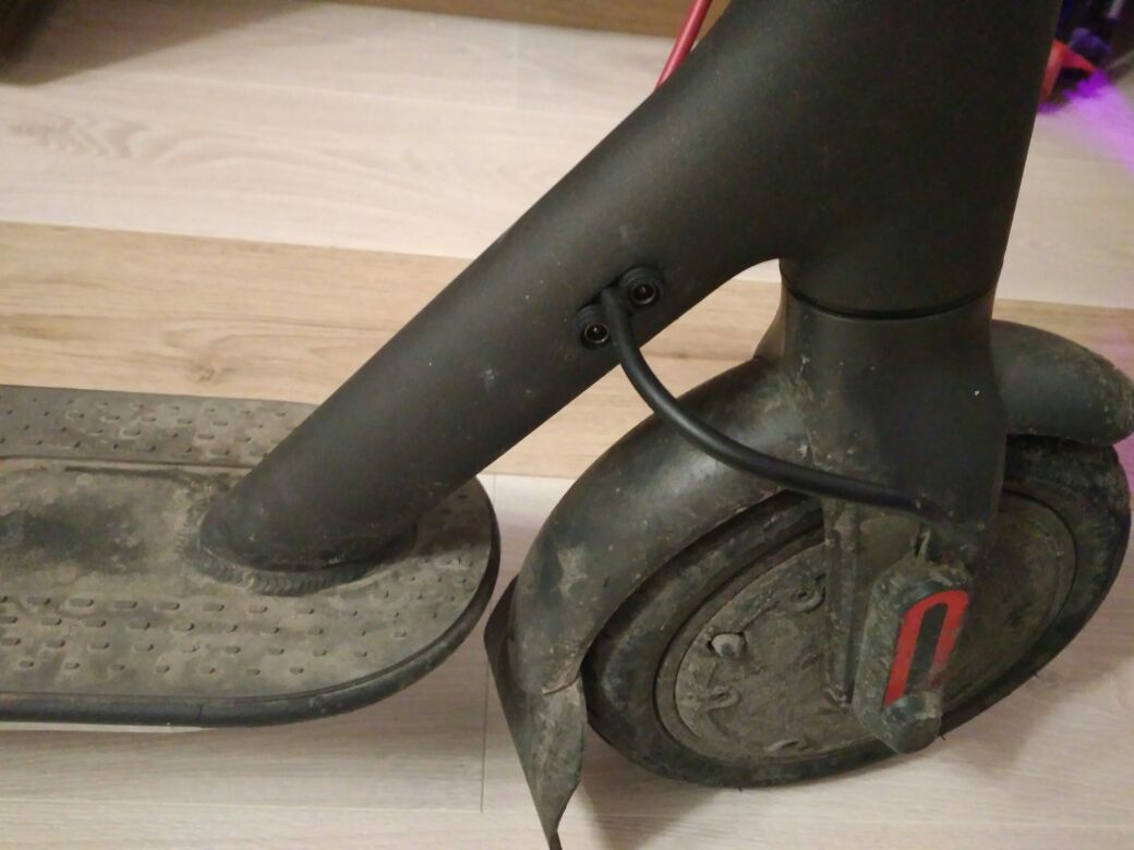

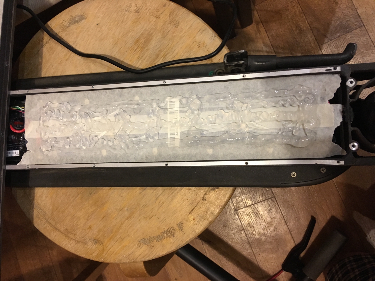

Парочка моих недавних и самых актуальных доработок  Сяоката.
1. Оптимальное решение проблемы с перетиранием проводка задней габаритки и растрескивания заднего крыла в месте крепления , соответственно всё по причине его вибрации на наших дорогах. Пластину купил здесь https://leroymerlin.ru/product/plastina-krepezhnaya-1000x15h2-mm-12358923/ Сгиб посередине по профилю крыла , крепление верхним удлиненным саморезом держащим одновременно фонарь, и спереди соответственно болтами крепления колеса но без шайб, оставил только пружинные шайбы.  Покрасил матовой краской из баллона. Провозился несколько часов , но результатом абсолютно доволен.

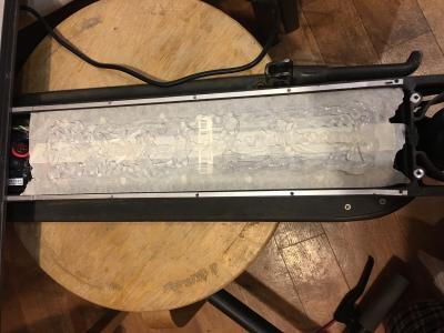

2. Еще одна полезная и технологически простая доработка. Сегодня придумал и решил поделиться)) Антидеформационная прокладка между аккумулятором и крышкой, предотвращающая микро-деформации аккумулятора, на тех же неровностях дорог, в следствии чего без этой прокладки , рано или поздно происходит нарушение соединения контактов на батарее. Снимаем крышку , наклеиваем бумажную малярную ленту на внутреннюю сторону крышки и на аккумулятор (можно и обычную не толстую бумагу для более легкого демонтажа), наносим несколько тонких "колбасок"  сантехнического герметика толщиной 2-4 мм на ленту которая на аккумуляторе , либо на крышке,  закрываем, завинчиваем болты и даём необходимое время для отверждения- ночи будет вполне достаточно. Контакты будут жить намного дольше, а герметик вместе с лентой если потребуется, снять можно будет
