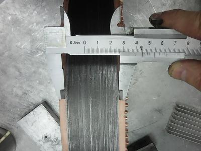

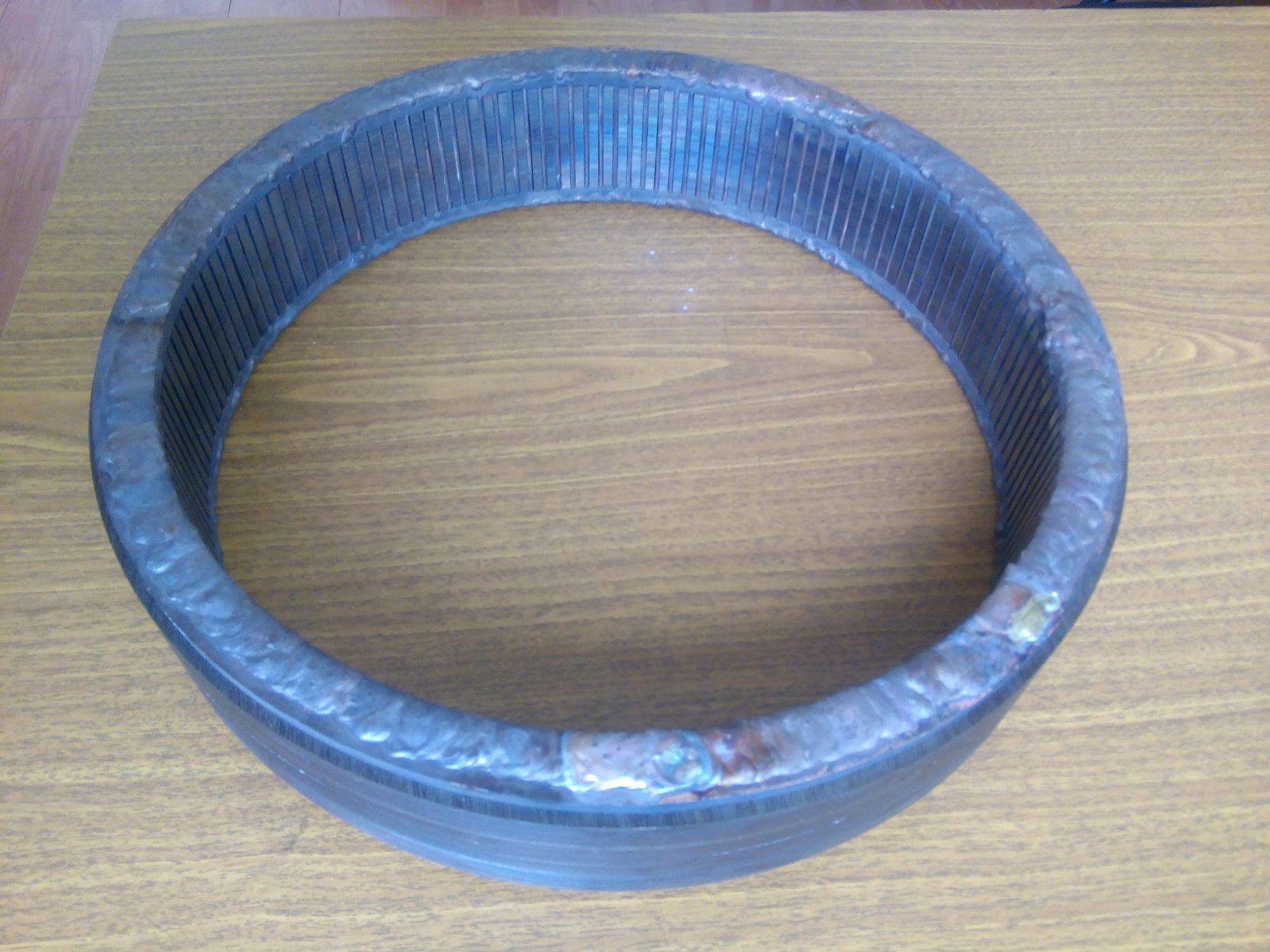

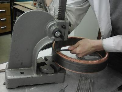

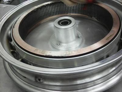

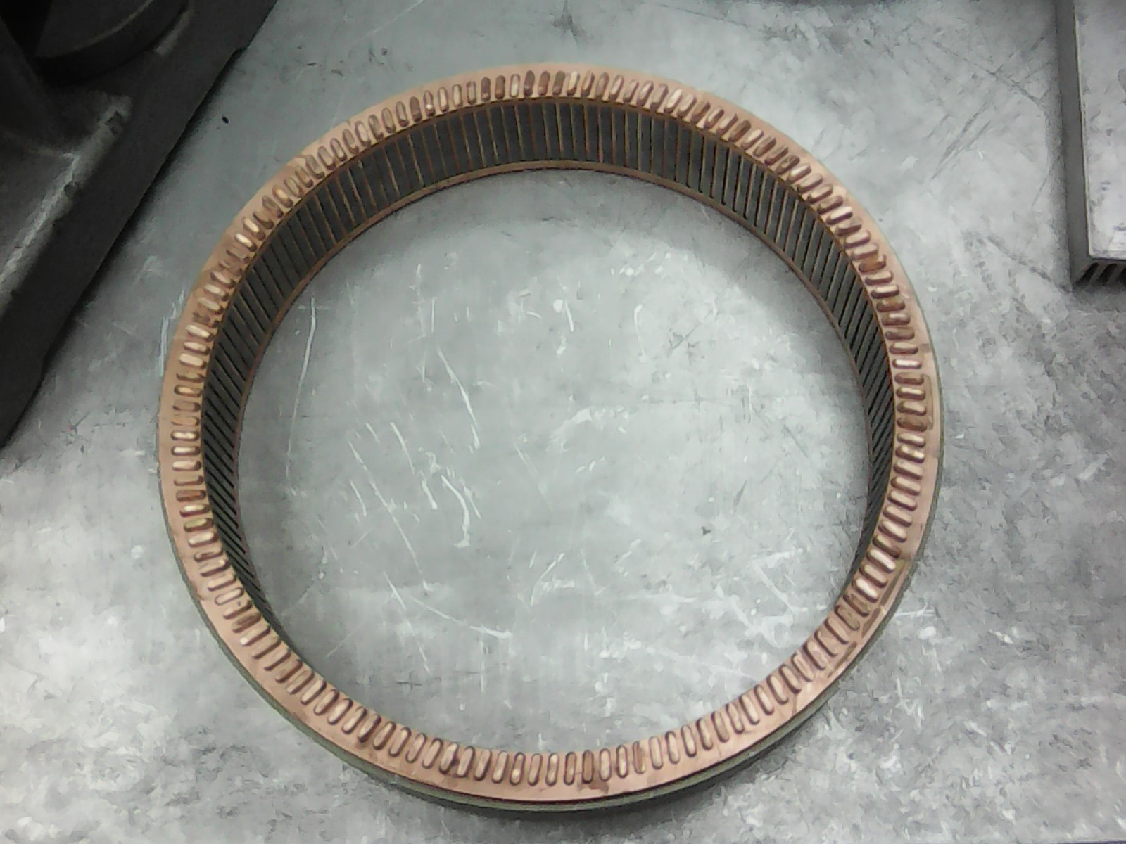

Пока внимание занято событиями на выставке, пришла медь. Вырезали из нее кольца, собрали ротор. На фото сам процесс сборки и результат. В понедельник рассчитываем отдать сварщику, а потом токарю.
vialine
Цитата: ugrum от 14 Апр. 2017 в 12:06
ЦитироватьВ понедельник рассчитываем отдать сварщику, а потом токарю.
а как происходит сварка ? каждый отдельный стержень сваривается с обоими кольцами?
что если у отверстий в медных кольцах делать фаску под 45 градусов, с внешней стороны
тогда можно стержни "расклёпывать", будет сразу готовое изделие без сварки
может это упростит/ускорит/удешевит процесс производства ?

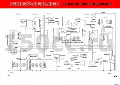

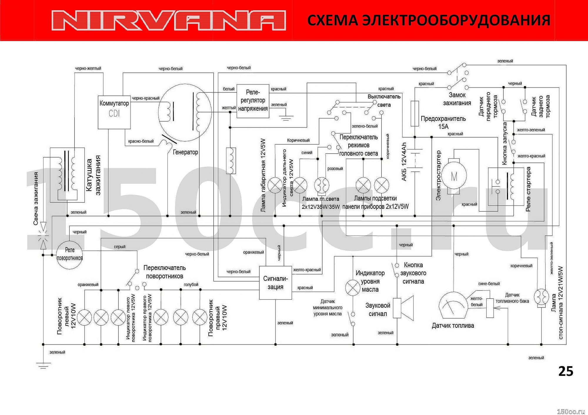

Пока дожидаемся ротора, выложу схему электрооборудования скутера, как она была сначала и попытаюсь рассказать как мы ее изменили. Свою рисовать лень, да и времени нет.
Понятно, что от катушки зажигания, коммутатора, реле стартера, генератора избавились.
Для работы сигнализации остается аккумулятор, только мы его поставим небольшой, свинцовый на 12 вольт, от кассовых аппаратов. В субботу поеду на митьку и куплю.
   При поворачивании ключа  замыкаются контакты замка зажигания и на "черный" :-) провод подается 12 вольт с этого аккумулятора. Между "черным" проводом и землей ("зеленый" :-)) стоит реле. Оно срабатывает и своими контактами замыкает цепь подачи  предварительного питания на контроллер (ключ зажигания на контроллере). После подачи питания контроллер проводит тестирование и, если все в порядке, включает контактор. Как только контактор сработал, на вход DC/DC преобразователя подается напряжение с основной батареи, ну и на силовой вход контроллера тоже.
Выход DC/DC преобразователя 12 вольт соединен с "черным проводом" плюсом аккумулятора на 12 вольт и подзаряжает его. При размыкании контактов замка зажигания пропадает 12 вольт с "черного" провода и реле размыкает свои контакты, тем самым размыкая цепь запуска на контроллере. Тот, в свою очередь, размыкает контактор. Система вернулась в первоначальное состояние. :-) При этом свинцовый аккумулятор условно свежезаряжен.
Все функции - поворотники, фары ближнего и дальнего света, стоп-сигналы, сигнализация и звуковой сигнал работают без изменений.

Пайка там, на самом деле, а не сварка. Разогревает медь хорошенько и, прикоснувшись специальным припоем, проливает все щели. Потом на токарке обтачиваем, придаем красоту.

[user]ugrum[/user], сколько потребляют реле и контактор?
ugrum
Сейчас уже не помню. Мы когда-то проверили их все на потребление, увидели что все в допуске и успокоились. Контактор, кстати, от приуса. По наводке Licca взяли парочку на пробу. Если очень надо могу слазить посмотреть.
DragonTM
[user]ugrum[/user], просто хотел поставить себе от ЗИЛа, но выяснил что он 2 ампера жрет от 12 вольт и как то меня это не обрадовало совсем.
ugrum
Да, понимаю. Мы сами в начале такими набаловались. Приходилось в Куртисе подбирать значения  напряжения срабатывания, удержания релюшек. Хоть как-то снижать потребляемый ток. Сейчас, спасибо Игорю Корхову за наводку, от этого избавились. Попробую сегодня токи посмотреть.
ugrum
#48
Померил - 0.44 ампера. Тоже прилично. Придется настройками контроллера поиграться для снижения потребления. Выставить ему наименьшее из возможных напряжений удержания.
Вспомнил, что мы не добившись успеха с теми контакторами, взяли и перемотали их.  И усе нормально стало потреблять. :-)

Ну вот, пришел ротор. Залили медью. Выглядит неплохо. Теперь пойдет на обточку. Но это только в понедельник.
Fritz

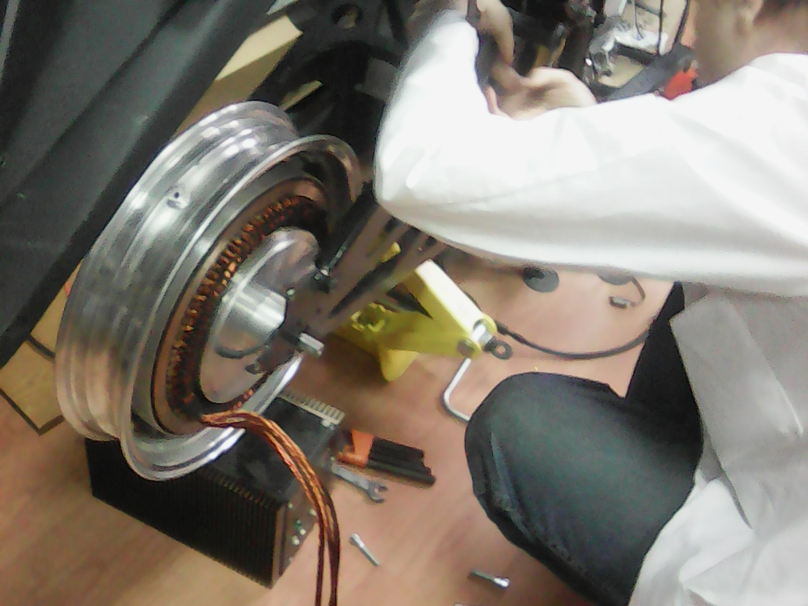

Коротко-замыкающие кольца наконец обработали. Достаточно прилично. Сегодня работы двинулись дальше. Ротор запрессовали в колесо. Проверили насколько хорошо всё отцентрировано. Доработали статор и пропитали обмотки. Оставили на ночь сушиться. Завтра работы будут продолжены.
Audentes fortuna juvat
Fritz
Сегодня определили длину выводов из мотор-колеса "по месту".
