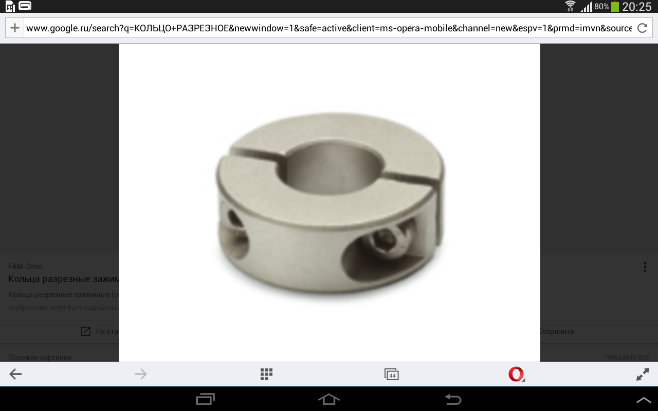

Ось зачем вынимать, чтоб под больший подшипник новую делать ?
SF8. B1-Р600 с ЛЖФ15S-19.5АЧ.
Мы на карте.BR, Dmitry.
Кулибин
Даа надо новую.
Придётся жёстко её выкорчевать.
Всякое видео самокатное.
inetchik
#128
Может
на эту ось ?
Кулибин
Аа ну в принципе да.
inetchik
Можно так больший диаметр "прицепить"
, но не стоит, имхо.
Хотя, если протачивать потом и шлифануть под сальник.  :bw:

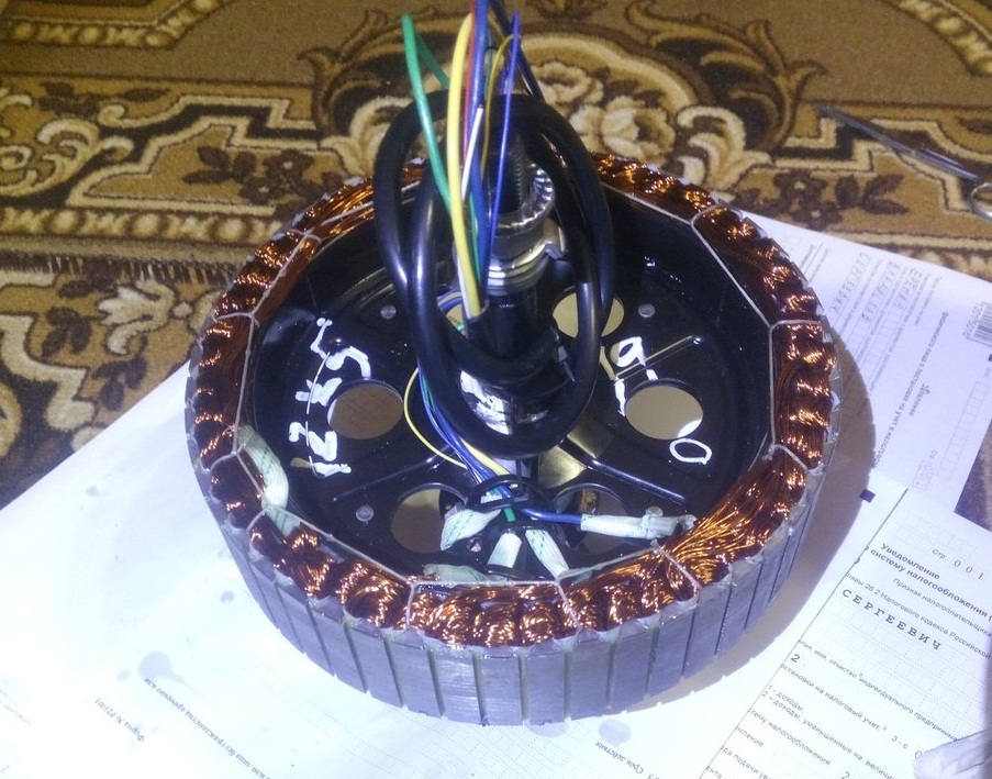

krym2016
[user]inetchik[/user],та давно такие мысли посещают,даже кое какие планы были  по этому поводу ,но есть одна большая сложность у меня нагрузить нечем будет такой мотор.
Если вдруг будет мало жижы для охлаждения, можно крышки зачистить от краски и поставить пару вентиляторов для обдува,тоже будет большой эфект!
krym2016
Задумался как правильно решить проблему теплового расшерения жижи.
Если всё загерметизировать,при нагреве будет на сальники давить и со временем будет капать,и пришла такая мысль использовать жгут для проводов ,для компенсации давления в моторе,в оси его загерметизировать а внутри жгута оставить как есть,можно ещё на улице  на выходе проводов из жгута сделать типа маленького пластичного расширительного бачка для воздуха и его загерметизировать.
А теперь вопрос, у меня в моторе нет темпераурного датчика, планирую постваить аквариумный.
У меня в связке проводов один свободный,если один контакт пустить через него,а второй через массу,будет ли эта схема работать,и на сколько правильно?
П.С. просто не очень хочется родную изоляцию нарушать,и менять её  на термоусадку,что бы завести отдельно провода термодатчика.
АндрейS
Такая схема работать будет.
Китайцы кстати так обычно и делают при установке датчика температуры или скорости.

krym2016
[user]vdal[/user],Я наверное не правильно выразился, в сторону ферожидкости пока не смотрю, "жижа" в смысле масло силиконовое ,пмс-10 скорее всего.
А что бы его не выперало из-за теплового расширения и большей текучести ,планирую пылиниики заменить на сальники,ну и всё герметиком замазать.

krym2016
[user]Кулибин[/user],я хочу использовать жгут проводов вместо сапуна,нам то не нужна связь с атмосферой, надо просто компенсировать тепловое расширение.
Как вариант можно ещё в крышке сделать маленькое отверстие и наложить сверху мембрану она будет ходить туда суда и компенсировать расширение,и сжатие.
У меня просто обороты не большие у МК,поэтому масла планирую залить побольше,но практика покажет чем закончится эта идея.
