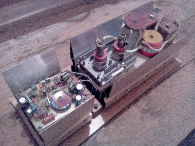

Собрал силовую якоря,осталось собрать силовую возбуждения.Потом наладка,испытания.
Пропустил промежуточный этап испытаний по одному ключу в якоре и в возбуждении,т.к. ключи и резисторы- шунты остались прежние,то по опыту изготовления первого контроллера,испытаний таких делать нет нужды.Да и время сэкономлю.

Опробовал контроллер на холостых оборотах,все нормально.С места рвет неплохо,торможение есть,но вроде слабовато пока,току в ОВ нужно немного добавить,обороты максимальные тоже.В целом управляется хорошо.Двигатель теплый от тока ОВ,ключи ОВ тоже.Напряжение на ОВ пока 12 вольт.Думаю мах нужно будет 18 вольт,иначе рекуперация слабая будет.Ключи якоря холоднючие,нагрузки требуют.Пока батареи слабые,много не крутил,сделал зарядку по мощнее,испытания будут продолжены.
Особенности:
1 увеличено число ключей,6 в ОВ( обмотка возбуждения)и 14 в ОЯ (обмотка якоря).
2 добавлено шим регулирование напряжением якоря,оно действует паралельно заданию тока,тоже от газа.Теперь шим якоря регулируется от 0 до 100% даже без включения силовой части.В работе минусов не увидел.
3 блок питания теперь от бортовой сети 12 вольт,причём двух каскадный: сначала дс/дс 12/19 вольт,затем идет простой стабилизатор 19/12 вольт.Сделано так,чтобы меньше помех от бортовой сети,и блок работает при просадке бортового напряжения до 8 вольт.
4 После микросхемы шим якоря стоит усилитель по току на кт818 и кт819,чтобы разгрузить микросхему.На ОВ усилитель не стал ставить,т.к 6 ключей это не большая нагрузка.
5 дросселя сделаны на ферритовых кольцах: на якоре 5 колец 6 витков,на возбуждении 3 кольца- витков там не меньше 10,точно не помню.
Схема позже будет,пока не нарисована.

Сглазили,сегодня продолжил испытания.Вроде все шло нормально и рекуперации шла,торможение хорошее при уменьшении газа,но на большой скорости пробились ключи на управлении якорем.
Хотя ничего не грелось.Подозревают,что из за дросселя,маловат по сечению,скорее в насыщение ушёл,сквозной ток большой в конденсатор стал,что от помех на якоре стоит.
В этом смысле первый контроллер был удачным,в нем большой дроссель стоял.
В этот контроллер его не поставить,по размерам не войдёт.
Все надо по исследовать получше,и ключи выписывать мощнее надо,так слишком все громоздко получается.
Тот дроссель сечением был 1200 мм.кв.А этот на кольцах 250 мм.кв.

Причиной могут быть низкочастотные диоды с большим временем восстановления. Вот как раз там может м сквозить.

Эти диоды стояли на старых частотных приводах,от импульсных помех ключи привода защищали,по частоте греются не сильно,проверено,и никогда не вылетали.Лучше чем EBU150.
mr.Dream
Диоды ДЧ251-160Х с обратной полярностью выпрямляют токи в цепях с силой тока до 160 ампер с напряжением 600-1400В. Особенностью частотных диодов ДЧ является их быстрое восстановление и применение при частотах до 2000 Гц.
Время обратного восттановления у них около 4мкс. Время включения мосфета куда меньше 4мкс. Возможно 200-1000нс, если правильно спроектирована схема. А все остальное время течет сквозняк. Я на этом когда то тоже спалился.  Нагрев за эти микросекунды возможно и не ощутить, но локально кристалл может испытывать очень сильные удары током, особенно если емкости в питании много и она низкоомная/низкоиндуктивная.

В первом контроллере все работало отлично,по сути разница только в дросселях.Когда диод по частоте не подходит,он греется сильно.

зависит от времени рассасывания неосновных носителей заряда. На транзисторе при 100В и 1000А и 4мкс будет 100*1000*0,000004=4Дж!
а для IRF640 - Single Pulse Avalanche Energy = 240мДж по даташиту на один транзистор. Просто примите во внимание.
При этом нагрев диода током 1000А и напржнием 2,4В (мощносттю 2,4кВт) на протяжении 4мкс (1/25000 периода) вы не ощутите. Потому что 2400/25000 = меньше 0,1Вт.

Ещё раз говорю,ничего не грелось вообще,Причину я сказал.
Эти же диоды раньше не сквозили!
А пытал раньше схему так,что то что сейчас,это цветочки.
mr.Dream
[user]владимиррр[/user], а дроссель без зазора? Если да, то он постоянно в насыщении и не работает.
А вообще, без осцилографа очень трудно искать полтергейста.

Да без зазора,исследовал,смысла в нем не увидел.С осцилографом.Свыше 50 кГц есть смысл.Вообще надо заного исследовать все.Это длительный процесс,это деньги и время.У меня нет ни того ,ни другого.Когда страна по наклонной,то и мы тоже.Смысл теряется всего.Делаем перерыв в теме.

Диоды до 22 кГц.У меня частота порядка 30 кГц. Надо снижать хотя бы до этих 22 кГц.
Дроссель на якоре в плане вернуть прежний,с первого контроллера.
На силовой якоря повылетало много ключей,с заменой только мороки много будет.Вообще быстро не получится,да и спешка только вредит.
Прикидываю сделать так:
На ОВ выброшу фильтр от помех,дроссель и конденсатор,это освободит место.
На якоре все останется по прежнему,фильтр от искрения в щетках там нужен.Дроссель должен войти,если его поставить боком.
