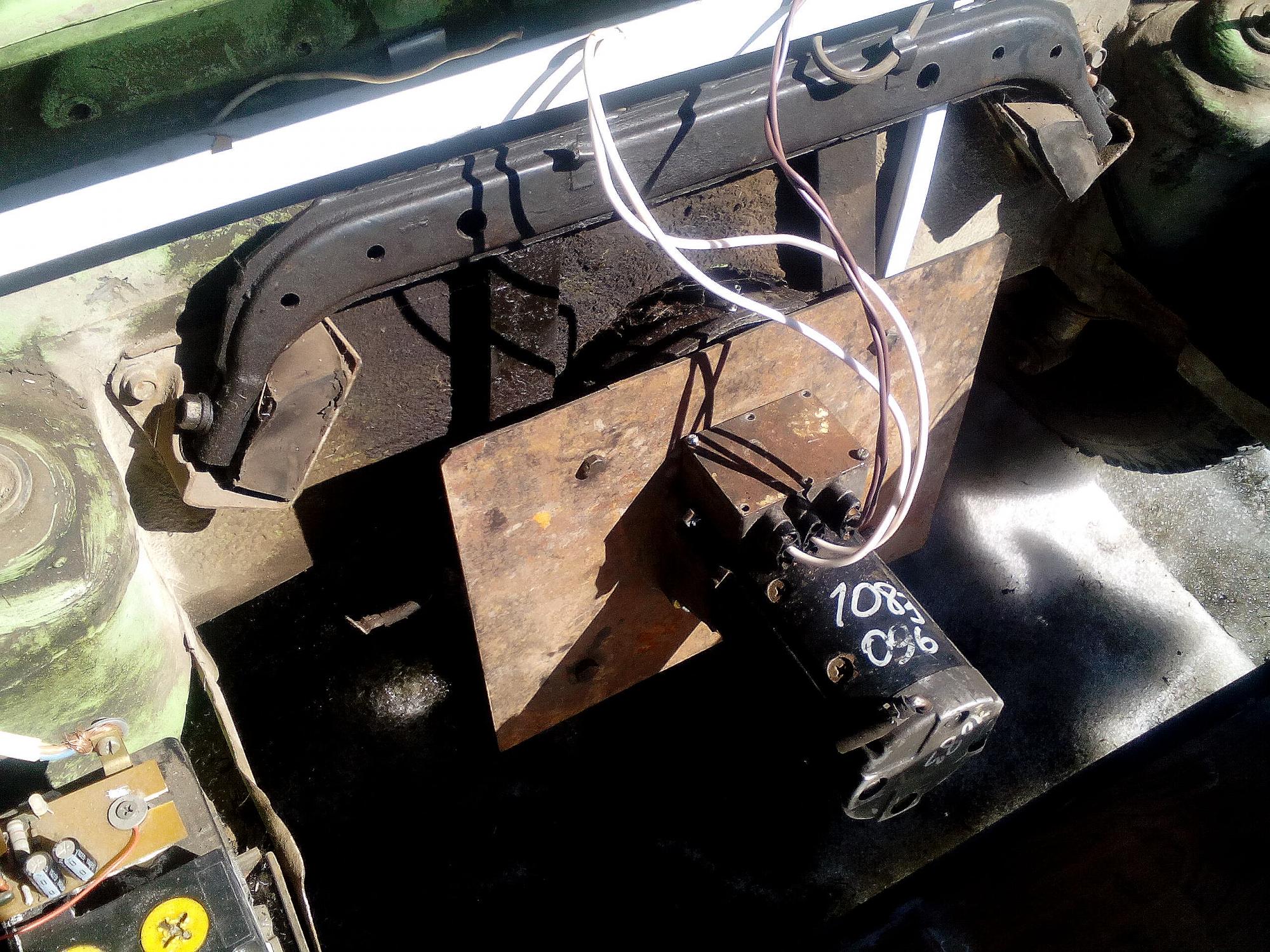

Поставил двигатель (Hitachi DC, 42в, вес около 9кг, мощность около 3 кВт) на запорожец.
На первой выехал из гаража.Пока с контактным контроллером:на ОВ подаётся с бортового 12 вольт,на якорь свинец 48 вольт,55 а*час.
Напряжение на якоре сильно падает предохранители ампер на 100 сгорают.Но понятно,что моей машине мощности двигателя ездить на первой- второй будет достаточно,это 20-30 км.час.
Литий 20 а*час параллельно свинцу не подключался ( ещё не привёз,в городе они),поэтому просадки у свинца дикие,до 30 вольт.И ещё холодновато,+5,свинец слабоват,масло в коробке густое.
Муфту от двигателя к коробке сделал на базе родного диска сцепления,к нему прикрепил диск с приваренной шлицевой втулкой для электродвигателя.
Позже получше определюсь с режимами для двигателя ( по ОВ напряжение надо побольше,вольт 18 наверно),когда добавлю батарей.

Плиту не стал обрезать по кожуху диска сцепления,чтобы размер побольше был,получше теплоотвод будет.На коробку тепло не будет уходить,зазор получился 12 мм
chetverg
Надо обдув сделать ему. Без доработки его и на 10 минут не хватит я думаю.
владимиррр
#42
Плиту не обрезал,площадь приличная,киловатт запросто рассеет.На возбуждение у меня будет побольше,15-16 вольт,это мощность тепловая U*U/R=16*16/1=256 вт.
С якоря ещё при номинале 3квт,ток будет 3000/48=62.5а.Тепловая мощность с якоря I*I*R=62.5*62.5*0.1= 400вт.Таким образом в сумме в тепло уйдёт 650 Вт,нормально будет.Я ездил всегда на 2 кВт,так что меньше в тепло будет уходить.Скорость мне большая не нужна,главное,чтобы горки на первой брал.Сегодня заехал в гараж,на возбуждении было 12 вольт,на якоре 30, довольно уверенно заполз,а это в горочку плюс порог ещё приличный.Так что при 48 вольт на якоре и 16 на возбуждении будет ещё лучше,раза в два.
Ещё планируют всю силовую перенести в зад,ближе к двигателю,там же у меня и аккумы,это уменьшит потери в проводах.Сейчас силовые провода через всю машину туда- обратно проложены.
Контроллер надо делать по якорю ампер на 200, не меньше,токи очень большие,провод медный 3 квадрата сразу перегорает,я его как предохранитель делал.
Так что с контроллером тоже проблемы будут,если делать.
