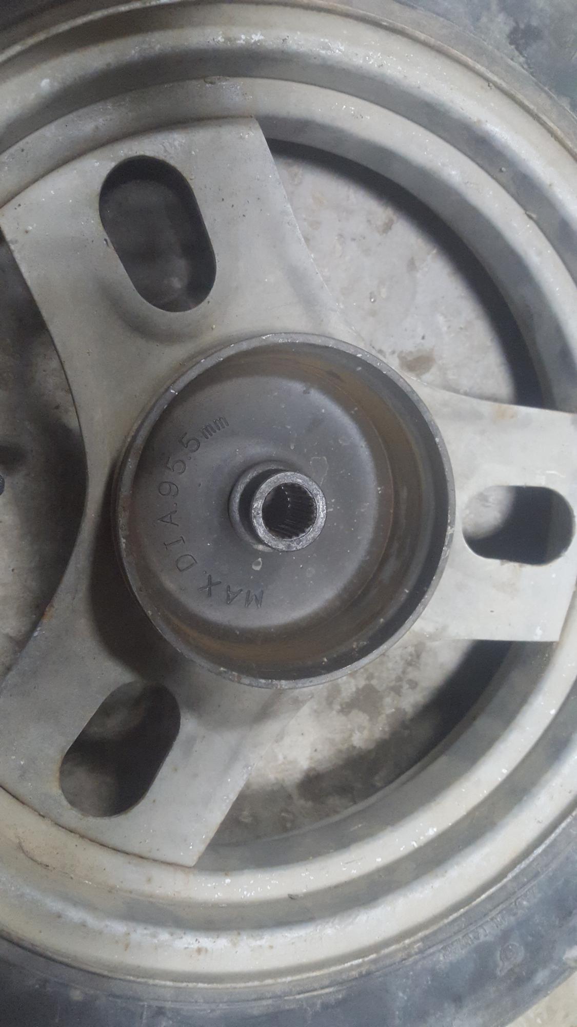

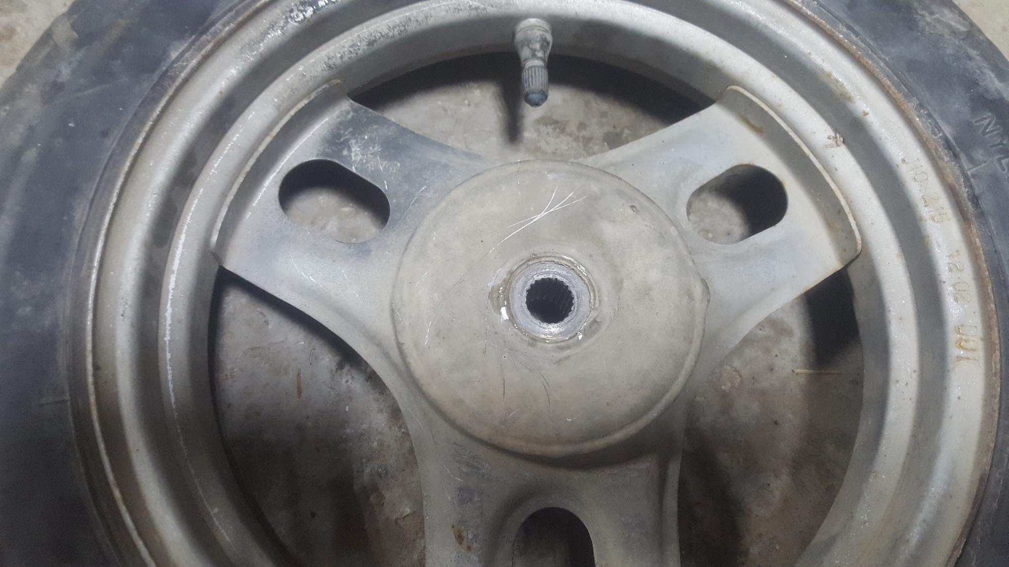

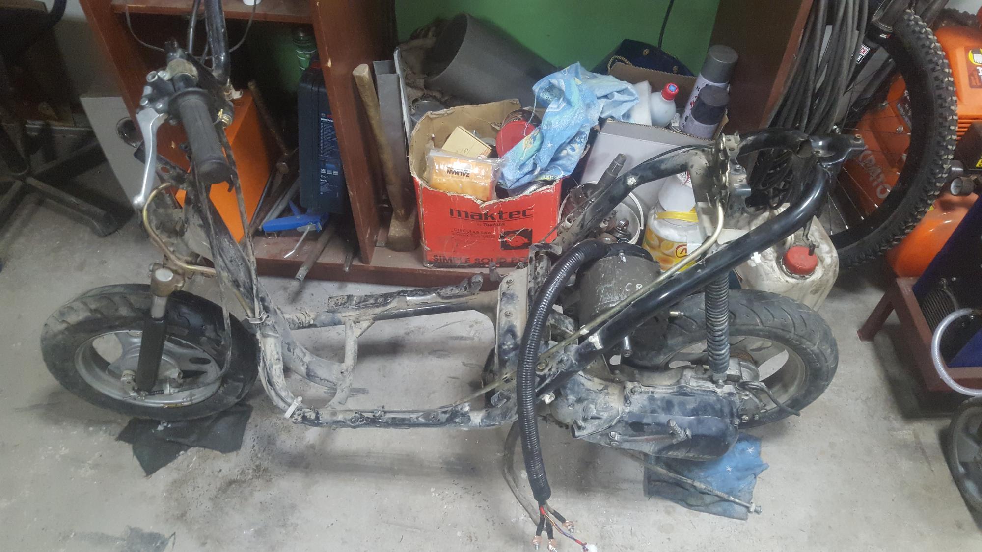

Проект планируется из аналогичного донора. Раму оставляю без особых переделок, а вот маятник хочу сделать полностью новый из профильной трубы, под два аморта (предположительно пред Тулица) и поставить туда мотор. Привод звезды/цепь, с задним тормозом ни че не понятно.
Собственно, в чем вопрос:
1. Хотелось бы увидеть хоть одно фото удачного исполнения с такой же компоновкой (гугл не помог, сплошной колхоз не способный жить). Если таких нет, то выслушать предложения, по исполнению заднего маятника.
2. Как переделать заднее колесо под ось и присобачить к нему звезду?
3. Стоить ли вносить изменения в раму, чтоб увеличить дорожный просвет?

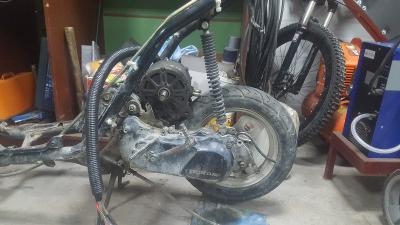

jim229697
Пока фотал скутер для поста выше, пришла идея маятника :dance:
Может такую геометрию применить?
