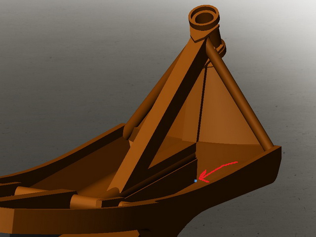

Бабай
Долго я размышлял, как уберечь батарею от воды прямого попадания или конденсата.
Герметизация отсеков настолько сложна и не даёт гарантии, что я решил не заморачиваться.
Концепция конструкции рамы и подвесок направлена на увеличение клиренса в задней части.
Отсеки для батарей имеют естественный уклон к переднему колесу.
Поэтому я решил использовать естественный слив.
В каждом отсеке будет дырочка, через которую вода будет попадать в переднюю часть полости рамы,
где будет предусмотрен слив с уклоном в обратную сторону,
а из полости слива вытекать на землю через специально для этого предусмотренную щель.
Если вода снаружи и будет попадать в слив при пересечении лужи, то она, при выезде из лужи, тут же вытечет на землю.
Сомневаюсь, что мне придётся долго стоять в луже, глубиной более 100-120 мм :bw:

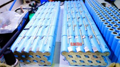

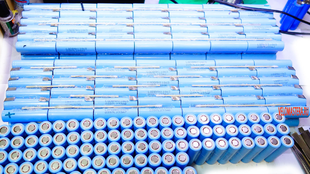

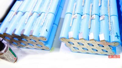

Kapitan
Привет всем.
Как обещал фото АКБ
Ждем-с бмс-ку

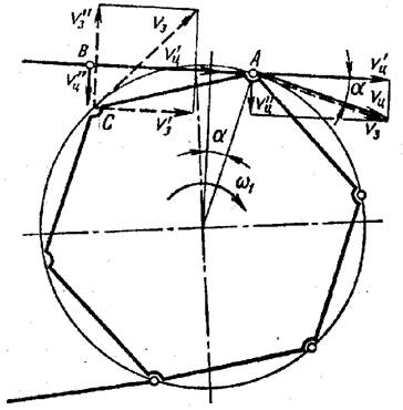

Цитата: магнитчик от 20 Март 2017 в 02:22- цепь жрет мощность всегда, когда крутится.
... Т.е и цепь 6,3 и цепь 12,7 жрут одинаково и имеют КПД  0,94...0,97. при равномерном движении.
ЦитироватьТам же банально потери на трение, а у нас еще и звездочка мелкая - там вобще критичный радиус.
Была мелкая, а будет нормальная на 22 зуба. И цепь не неизвестная китайская, а Шимано.
ЦитироватьИз лекции по цепным передачам.
- скорость движения цепи, особенно при малых числах зубьев звездочек, не посто­янна, что вызывает колебания переда­точного отношения. Основной причиной этого недостатка является то, что цепь состоит из отдельных звеньев и располагается на звездочке не по окружности, а по многоугольнику. В связи с этим скорость цепи при равномерном вращении звездочки не постоянна. На рис. 8 показаны скорости шарниров цепи и зубьев звездочки. В данный момент, когда шарнир А находится в зацеплении, скорость шарнира  Vц   и окружная скорость звездочки Vз в точке, совпадающей с центром, шарнира, равны. Разложим эту скорость на две составляющие:
направленную вдоль ветви цепи, и перпендикулярную к цепи.
Движение ведомой звездочки определяется скоростью
Поскольку величина угла α изменяется в пределах от –π/z1 (момент входа в зацепление шарнира А) до π/z1 (момент входа в зацепление шарнира В), то изменяется и скорость , а это является причиной непостоянства передаточного отношения i и дополнительных динамических нагрузок в передаче.
Рис.8
У стоковой звёздочки угол α = 16,365° и cos α = 0,959
У новой звёздочки угол α = 8,18° и cos α = 0,9898
Цитировать- повышенный шум, особенно на высоких скоростях, вследствие удара звена цепи при входе в зацепле­ние и дополнительные динамические нагрузки из-за многогранности звездочек; Со скоростью  связаны поперечные колебания ветвей цепи. В момент входа в зацепление шарнира В с зубом С вертикальные составляющие их скоростей и Vз, направлены навстречу друг другу, соприкосновение шарнира с зубом сопровождается ударом. Последовательные удары являются причиной шума передачи и paзpyшения шарниров цепи и зубьев звездочек.
Стоковая звёздочка вращалась со скоростью 2000 об/мин, а новая будет вращаться со скоростью 470 об/мин (в 4,25 медленнее). Следовательно, энергия, потраченная на звук будет меньше.
