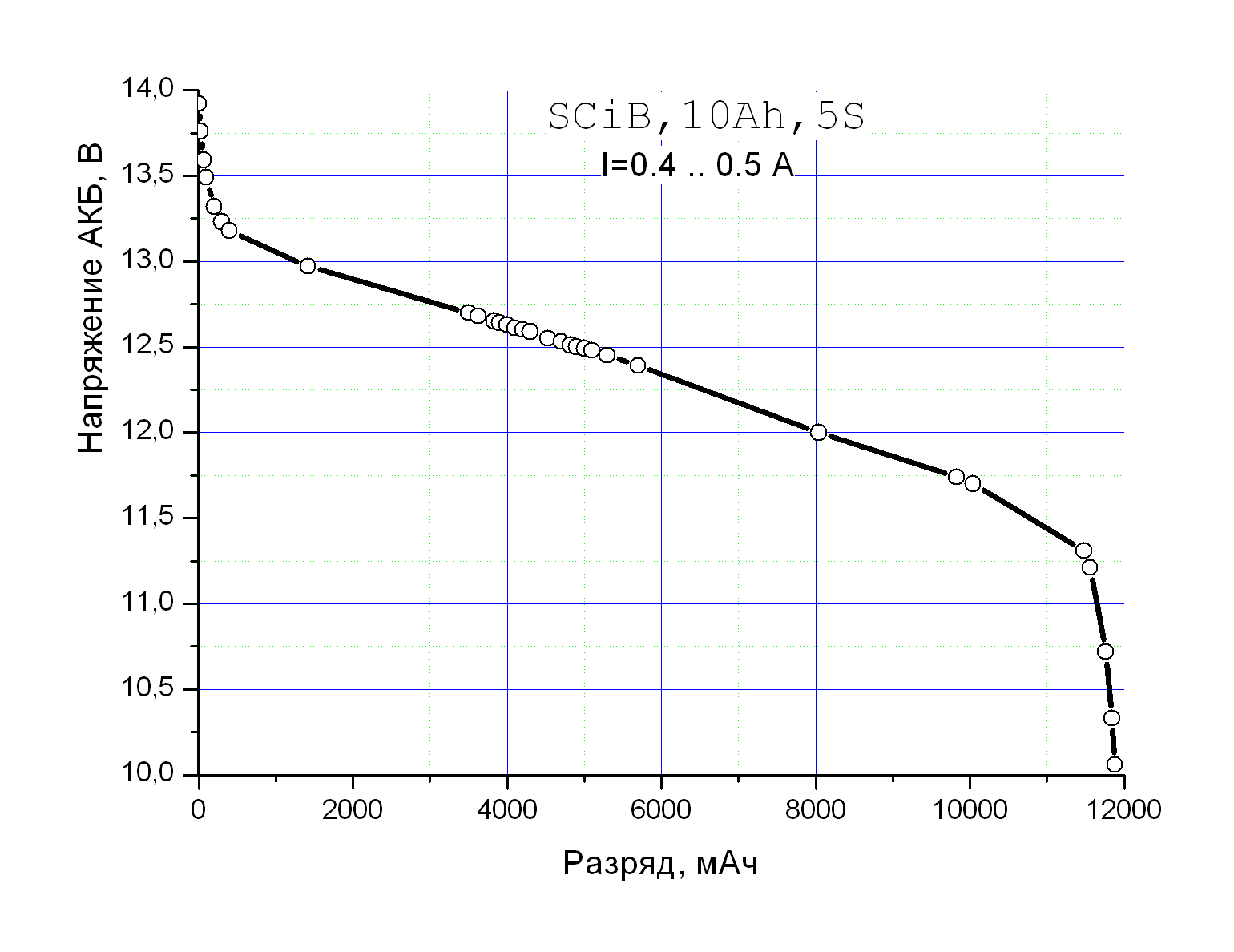

Цитата: Tymmmi от 14 Янв. 2018 в 11:33А таблицу вообще легко нарисовать имея вольтметр, до покупки прибора так и делал:) заряжал,  ставил нагрузку и периодически снимал значение напряжения
Не все так просто, нужна нагрузка СС или резистор с не плывущим от температуры сопротивлением и потом пересчитывать ток/ёмкость через него на всех точках при разных напряжениях. А учитывая желание сделать это на малых токах еще и время 10-30 часов...
VladNSK

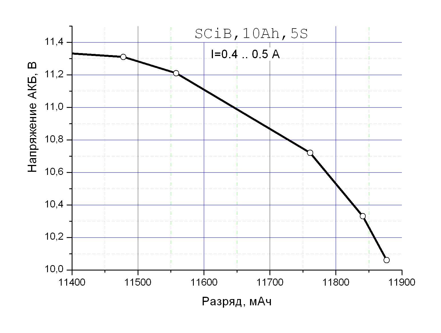

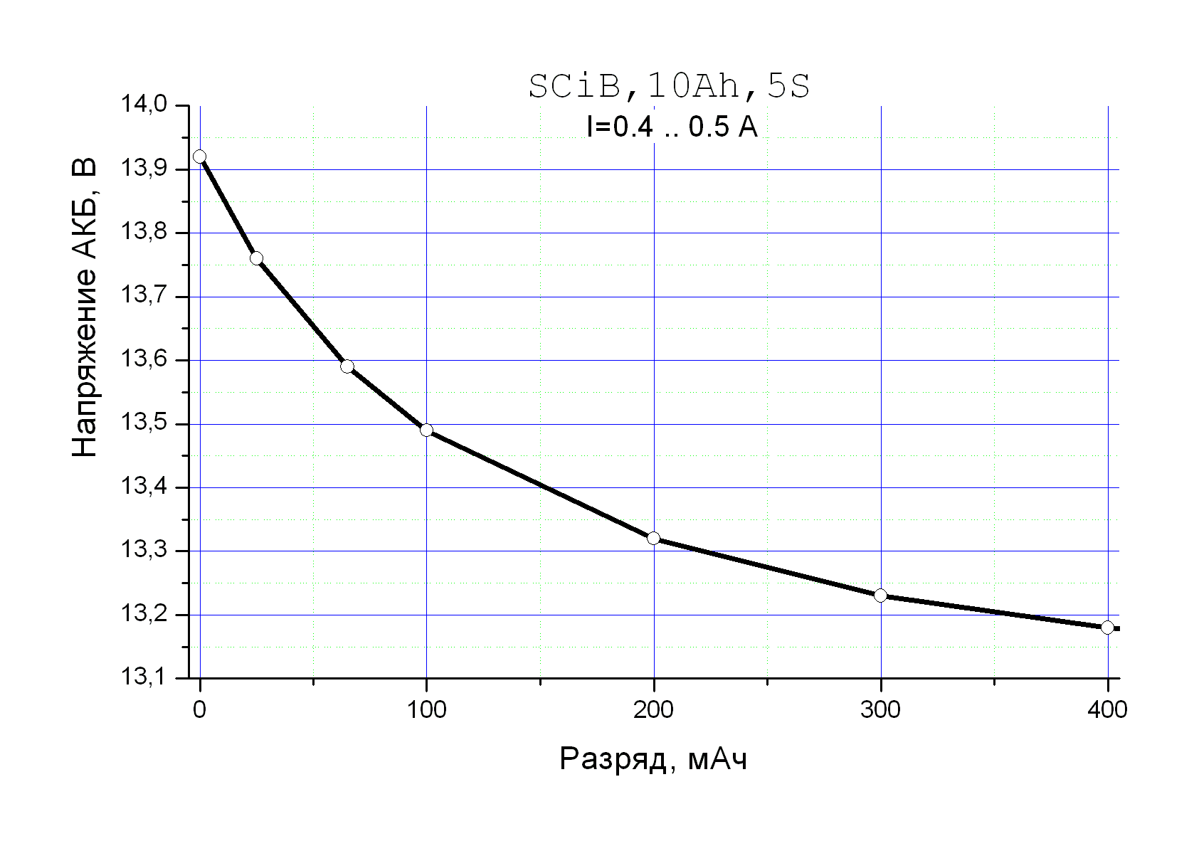

Цитата: rusmax от 14 Янв. 2018 в 12:00Но график был бы показательнее
По Вашим данным построил графики начала, конца разряда и общий.

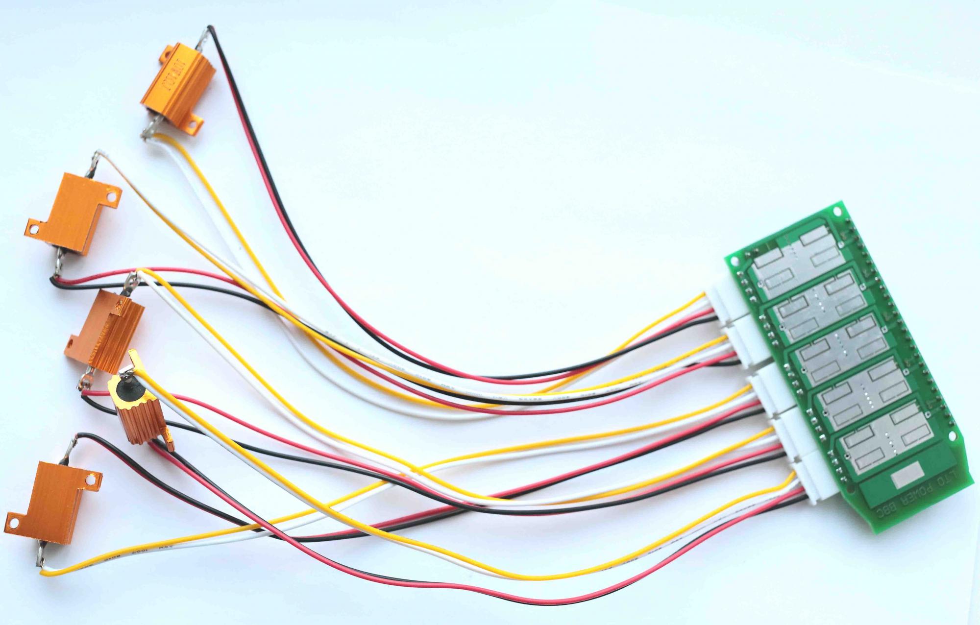

Добрый день!

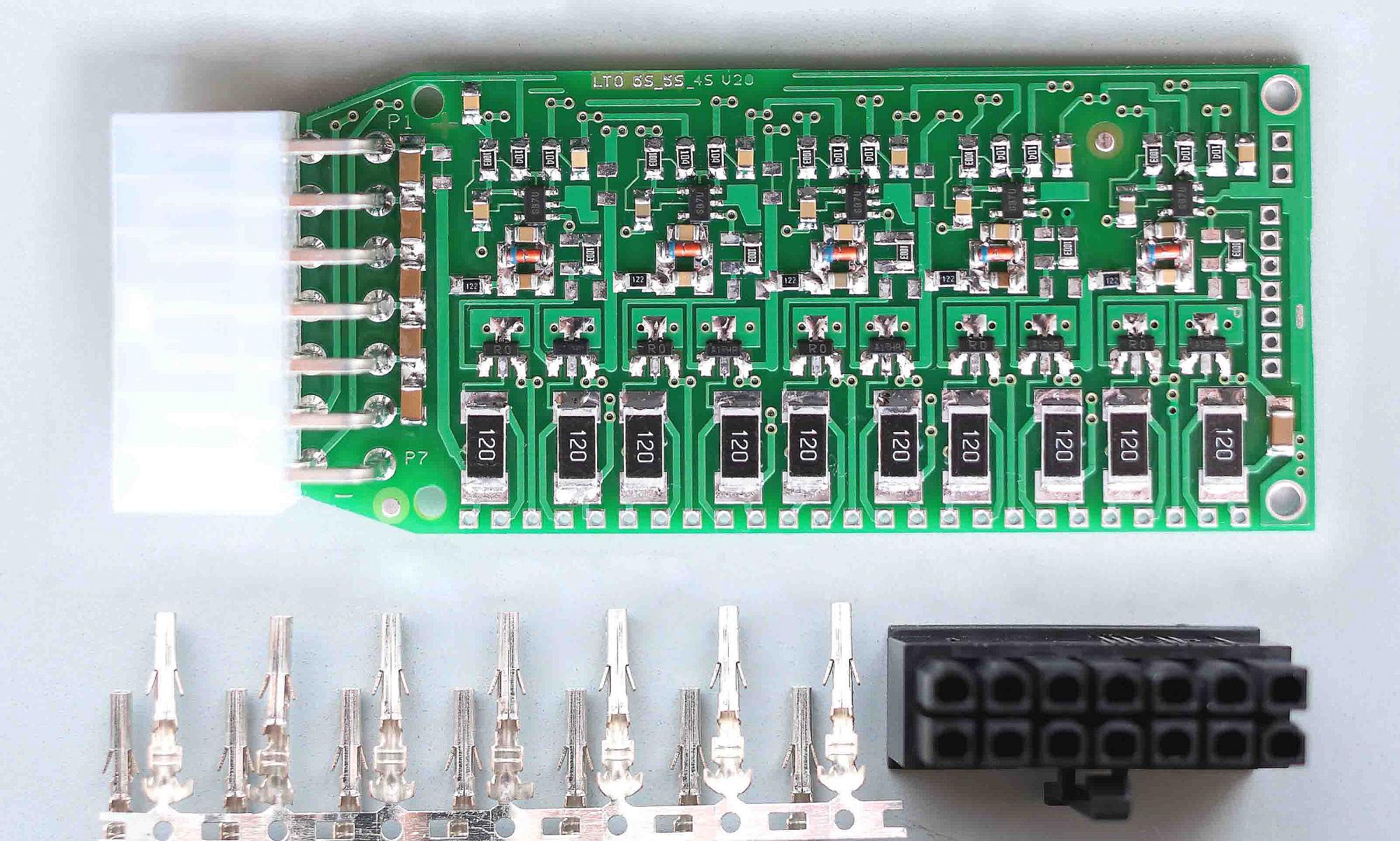

Изготовлена новая печатная плата.
При её изготовлении я постарался учесть все пожелания участников форума.
На этой плате можно собрать разные полезные функции, но, к сожалению, не все сразу.
Самый простой, базовый, вариант имеет практически прежний функционал.
Отличия небольшие:
1.   Поставлен один двухрядный разъём 4.2 мм. Так что все провода
теперь на одну сторону. В комплектацию входит ответный разъём.
Провода придётся паять или обжимать самостоятельно.
     Стоимость базового варианта получилась для 6S - 877р, для 5S – 738р.
Доступна опция – ответный разъём с проводами не тоньше 22AWG, 30см (+130 р)
(Эта опция будет доступна, пока на Али есть продавец с таким товаром.)

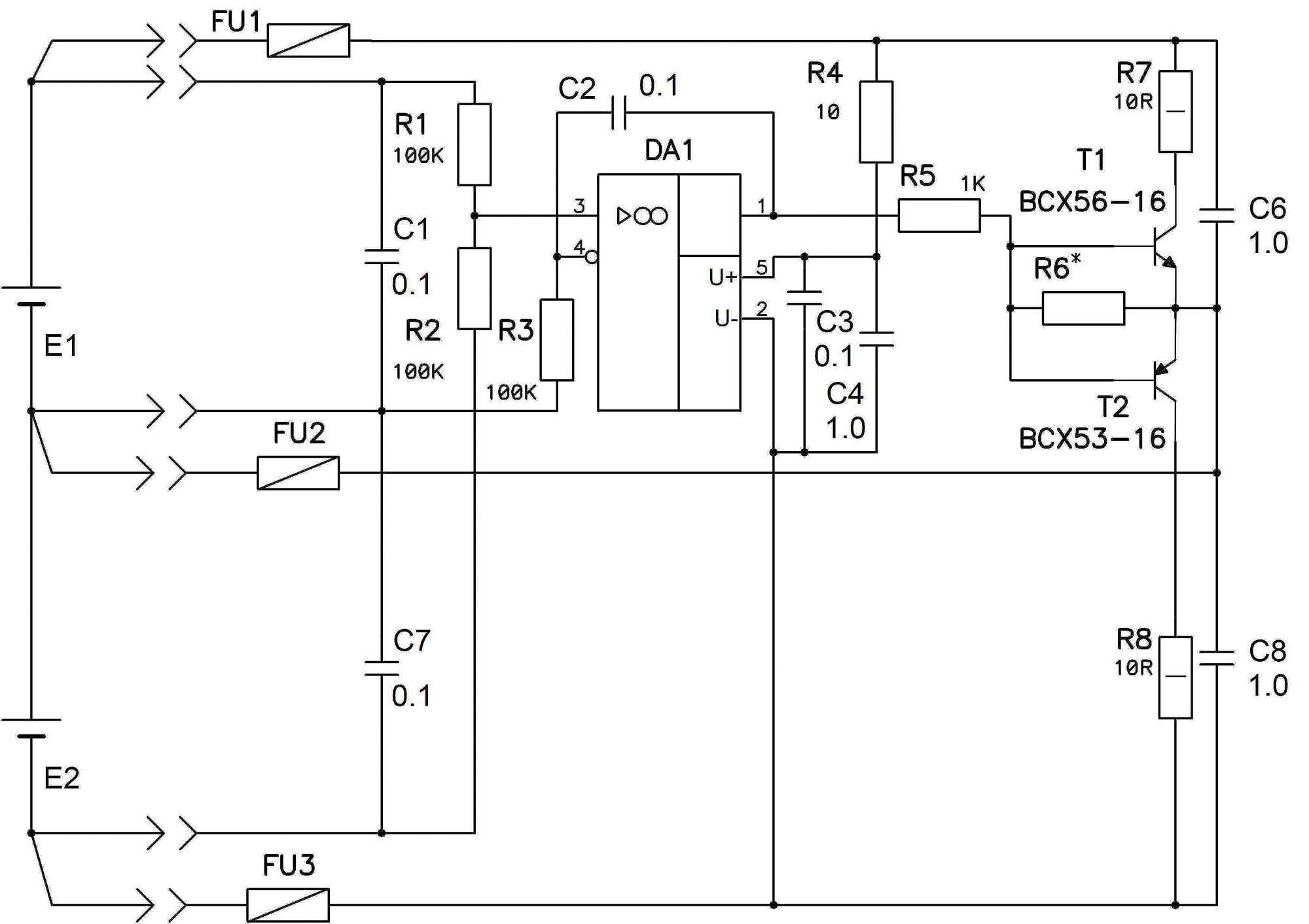

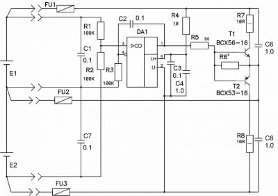

2.   Выходной каскад теперь выполнен по схеме с общим эмиттером, что привело к удвоению числа мощных резисторов.
Такая схема более безопасна в случае пробоя мощных транзисторов, т.к. при этом токи не будут превышать штатных значений.
     Кроме того, в такой схеме можно установить функцию  выключения балансировки (уменьшения тока до уровня менее 1 мА)
при напряжении на элементе менее 1.4В.   (Опция, бесплатно.)
     Принципиальная схема одного канала балансировки показана на рисунке.

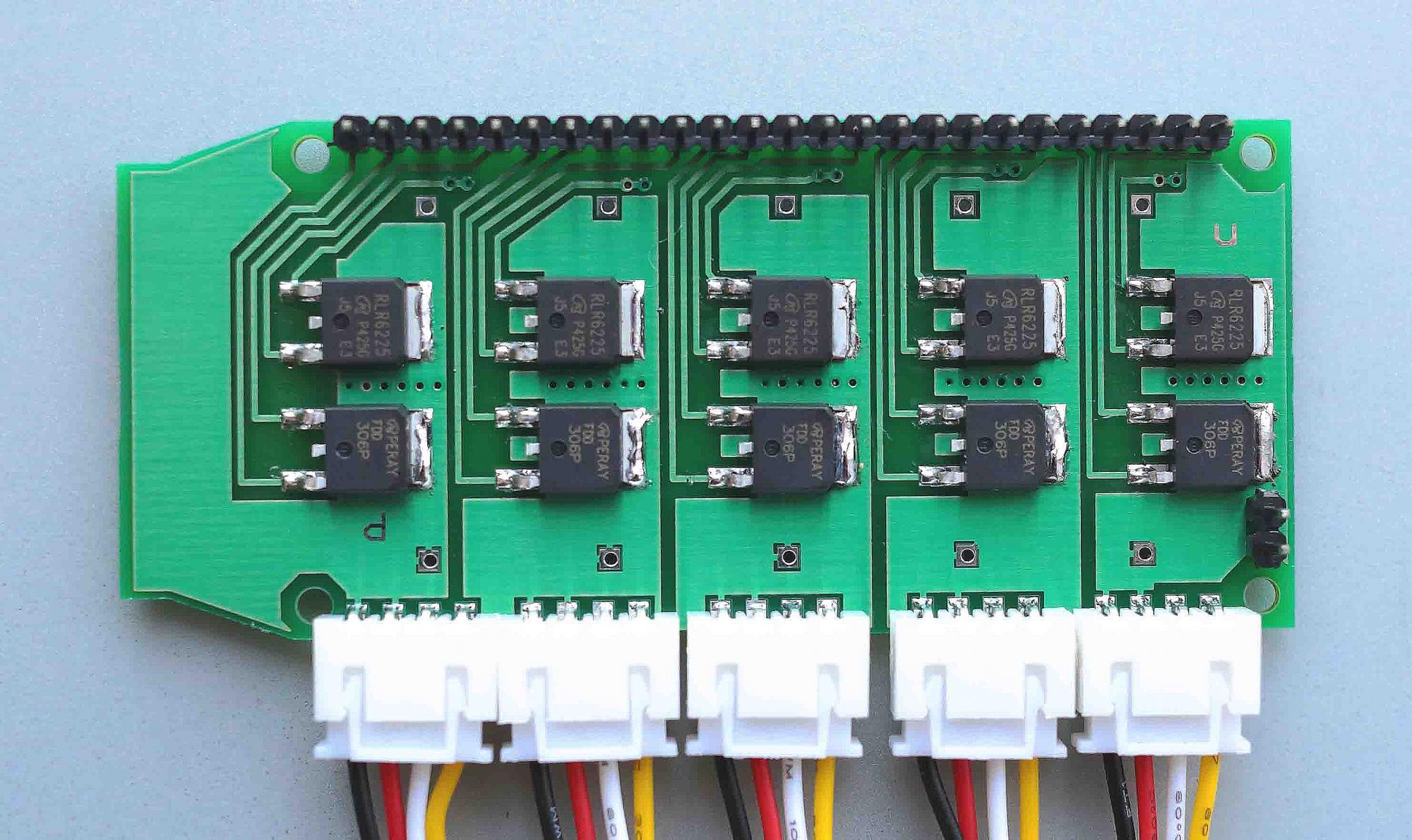

3.   Другой вариант сборки платы имеет защиту ОУ от переполюсовки, превышения напряжения питания и обрыва проводов (опция +50р).
Здесь выходной каскад выполнен на полевых транзисторах по схеме с ОИ.
Предусмотрено место для установки разъёма подключения дополнительной платы усилителя тока балансировки.
(Значение максимального тока балансировки при установке усилителя возрастёт до 1 .. 2 А в зависимости от варианта применённых мощных резисторов).
На плате предусмотрены места под самостоятельную установку резисторов  и светодиодов для индикации работы каналов на максимальном токе.
Вещь, на мой взгляд, мало полезная, но посмотреть забавно. Кто не будет паять, может посмотреть работу индикатора здесь:
https://www.youtube.com/watch?v=JLcHXpunyGo
https://www.youtube.com/watch?v=-M8kY-pF0gI
4.   Предусмотрена возможность переключения 6S -> 5S перерезанием перемычки и подключением туда (через разъём)  тумблера заказчика.
На фотографии показана плата с полевыми транзисторами и защитой ОУ.
rusmax
[user]VladNSK[/user], эти варианты на TSX7191A? Удалось разобраться с гуляющим дисбалансом на новых микросхемах?
Можно будет свою поменять на новый вариант?
VladNSK
#328
Нет. Эти варианты на микросхемах МСР606, МСР6421, МСР6071.
В переписке я предлагал варианты по решению проблемы с Вашим балансиром:
ремонт или замена на годный (новый вариант).

Добрый день!
Принципиальная схема варианта на полевых транзисторах и дополнительной платы усилителя показана на рисунке.
Благодаря "нулевому" входному току выходного каскада балансира и малому
току потребления ОУ удалось реализовать его защиту достаточно просто: с помощью резистора и
стабилитрона в цепи питания.
Усилитель тока балансировки собран на двух полевых транзисторах и мощном резисторе.
Он подключается к балансиру с помощью "гребёнки" с шагом 2.54 мм.
Печатная плата усилителя позволяет выбрать разные по току и цене варианты мощных резисторов.
Самый предпочтительный вариант - это подключить с помощью разъёмов внешние резисторы в металлических
корпусах, установленных на общий радиатор.
В таком варианте можно получить ток балансировки порядка 2 .. 3А (зависит от напряжения на элементе АКБ)
Стоимость усилителя определяется набором применённых деталей. С металлическими резисторами, 10 Вт - 1011 р,
с цементными, 5 Вт (ток 1А)  - 760р, с ЧИП  2512  на биполярных транзисторах (ток 0.4А) - 456 р.
Тут надо отметить, что последние два варианта предусматривают
установку резисторов на плату усилителя, что приведёт к его разогреву.

[user]VladNSK[/user], а можно фото платы балансира с обратной стороны ?
Ту, куда должны напаиваться диоды для индикации ...
VladNSK
Есть с уже напаянными диодами.

Есть ли в нём защита от обрыва проводов в любом сочетании как в TSX7191A?
Цитата: VladNSK от 25 Янв. 2018 в 05:25
Всё возможно. Только две батареи по 12В придётся балансировать между собой. На рынке есть
балансиры для батарей, составленных из 12 В АКБ. Например: http://e-veterok.ru/balancer-12V.php
Простите за отвлечение от темы. Существуют ли такие же для свинца на -220В (17х12В)? По работе надо.
VladNSK
Цитата: rusmax от 25 Янв. 2018 в 06:00Есть ли в нём защита от обрыва проводов в любом сочетании как в TSX7191A?
Да. Защита ОУ по питанию работает при обрыве проводов в любом сочетании.
