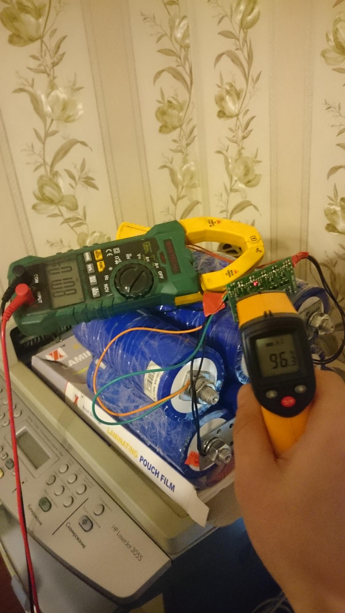

Подключил балансир от VladNSK.
Контакты подпаял к граверам M12.
Балансир сразу же начал греться.
Т.К.
Банки от Туммми, которые с жестким саморазрядом, были жутко разбалансированы.
Подключил банки в параллель  на НОЧЬ.
Утром было:
1) 2.20
2) 2.19
3) 2.16
4) 2.21
5) 2.18
6) 2.17
Вечером их подсоединил к балансиру.
Получается практически КРАШ тест.
Температура поверхности резисторов 70-99 градусов, пирометром померил.
Наблюдаем
Контакты балансира - ТОК - Напряжение на элементе.
1) К1+Р1 - 0,08 (А) - 2,172 (В)
2  1,07 - 2,180
3) 0,5 - 2,173
4) 0,34 - 2,170
5) 0,45 - 2,172
6) 0,32 - 2,212
7) 0,49
911

Это за ночь они так сами попытались отбалансироваться ?
2.
А мерили температуру резисторов до вылёживания в параллели банок или уже потом ещё раз подключили и они так стали греться ?
xeus
#97
Да, я клеммы проволочкой обматывал, возможно из за плохого контакта так отбалансировались.  Гайкой не зажимал.
Температуру померил после подключения, отлежавшихся батарей..
Извиняюсь температура  70 - 98 градусов.
Замерил ток клещами. см предыдущее сообщение.

На утро через 11 часов:
Температура поверхности резисторов 40-85 градусов, в районе К6-7 нагрелось больше всего.
1) К1+Р1 - 0,09 (А) - 2,157 (В)
2  0,12 - 2,157
3) 0,01 - 2,157
4) 0,08 - 2,158
5) 0,09 - 2,158
6) 0,48 - 2,171
7) 0,53
6ую банку разряжу аймаксом до 2,158 и буду ставить в авто.
Tymmmi
Интересно почему у 6й банки самое высокое напряжение хотя изначально было на уровне 5 банки

Хорошо, что перед сном не читал вчера про "температура поверхности резисторов 170-216 градусов, пирометром померил"
Мучился бы бессонницей  :-)
После аймакса, надо понаблюдать за этой банкой под балансиром.
Вообще, старт  балансира - это самое жёсткое испытание для него.
Тем более, что у этого экземпляра, по просьбе, почти в 3 раза увеличен ток.
Потом, когда банки отбалансируются, токи упадут, и он будет холодным.
VladNSK
#104
Думаю, тут важно обращать внимание на банки с наименьшим напряжением.
1) 2.20
2) 2.19
3) 2.16
4) 2.21
5) 2.18
6) 2.17
Видим, что равнение банок 2 и 4 идёт по банке №3. Банка 1 разряжается по примеру банки 2, банка 5 - разряжается по уровню банки 6.
Банки 3 и 6 - отдыхают.
Потом, когда банка 4 разрядилась ниже банки 5,  банка 5 начала проседать ниже банки 6, и только тогда банка 6 включилась на разряд.
Как- то так. Т.е. банка 6, находясь дальше всех от минимальной банки 3, включилась на разряд последней.
Надо ещё подождать чуть, т.к. ток разряда идёт, балансир работает правильно.
