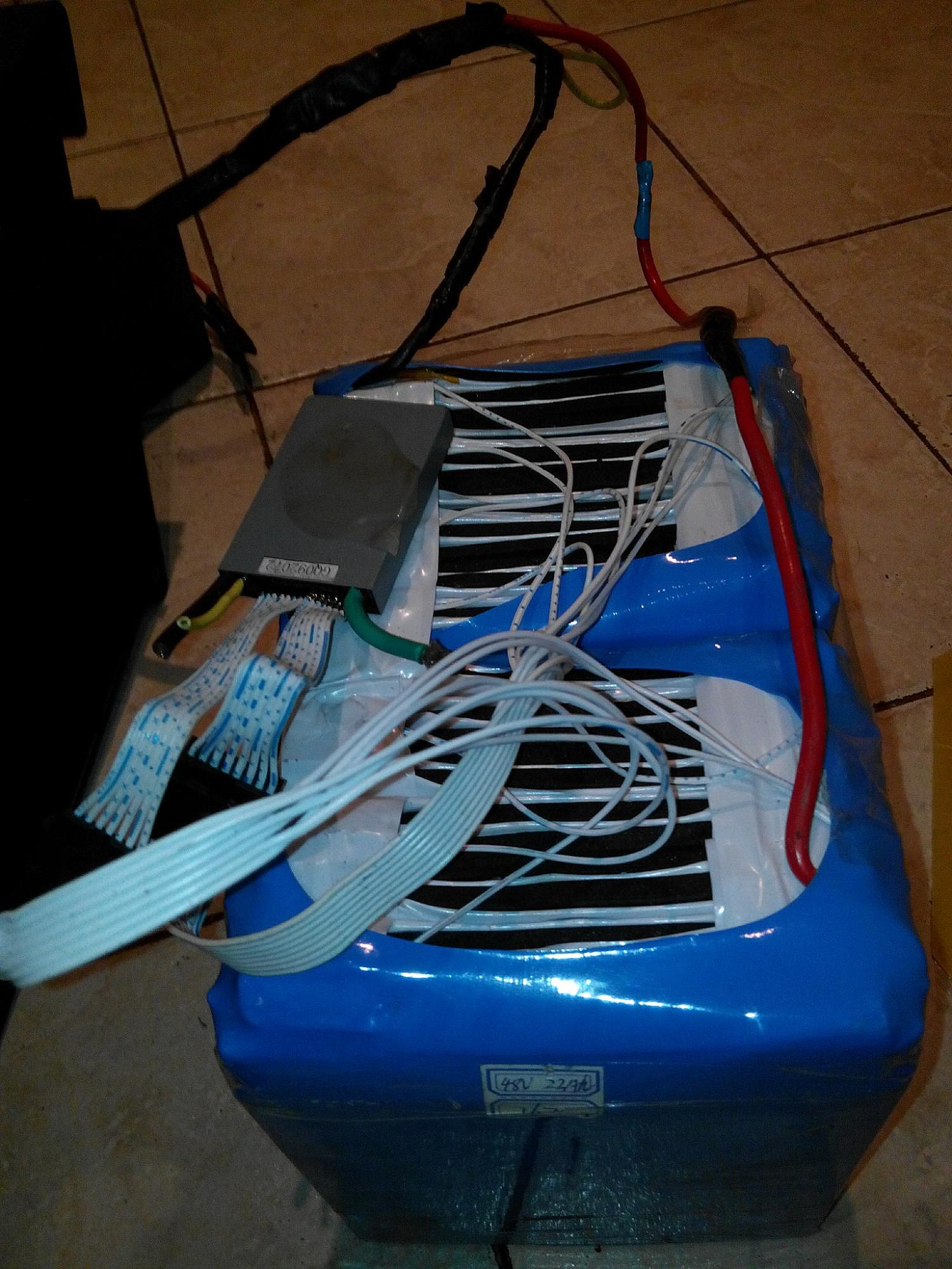

* IMG_20170316_154910-1228x1637.jpg (127.47 кБ. 1228x1637 - просмотрено 67 раз.)
Для чего могут быть предназначены неподсоединённые ни к чему колодки? ( 3шт. выделенные жёлтым кружком)

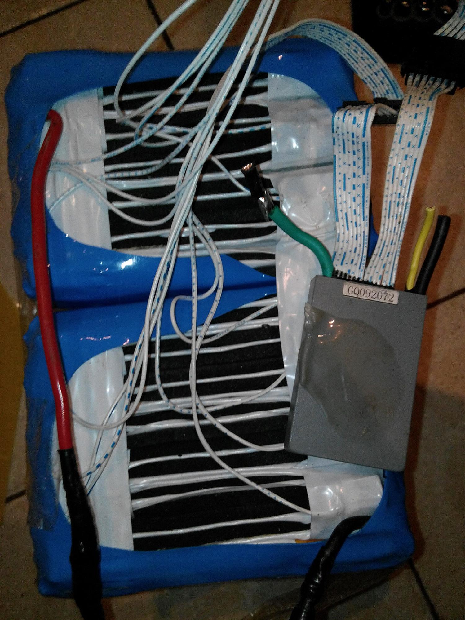

Подскажите возможности контроллера
« Ответ #4 : 21 Мар 2017 в 23:53 »
Протестировал аппарат на ходу и удивился:
1- максималка 35 км/ч как по ровному, так и в горку.
2- пробег до полного отказа батареи всего 19 км.
На контроллере нашёл "душилку" с регулировкой, после отключения скорость, судя по оборотам вывешенного колеса на подножке выросла. На дороге ещё не проверял.
Вскрыл батарею - оказалась 48В 22Ач лифер призматики. Подключена НАПРЯМУЮ, хотя БМС присутствует, но по непонятной причине болтается только на тонких балансировочных проводках, которыё идут ко всем призматикам. Силовые - чёрный, зелёный и жёлтый (более тонкий) болтаются обрезанные!!!
Как грамотно разобраться с батареей? Почему могли отключить БМС, какие варианты
? Что нужно проверить? Куда подключить провода от БМС?
