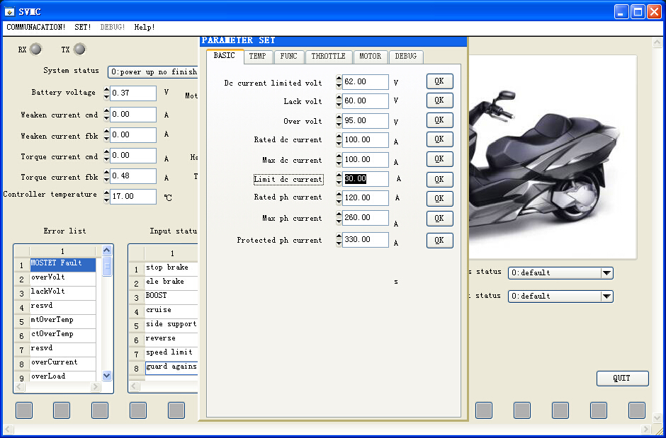

Кто то знает..будит или нет работать этот контроллер на 60в?http://www.cnqsmotor.com/en/article_read/Sabvoton%20SVMC072150,72V%206kw%20Brushless%20Motor%20Controller/353.html

[user]1924[/user],  судя по его ПО - при 60в он даже не включится. 62в - сигнал об истощении. максимальное напряжение 95в.
но это только настройки, и они изменяемые. скорее всего будет работать и от 48в. как правило нижние номиналы практически любых контроллеров 24-48в
