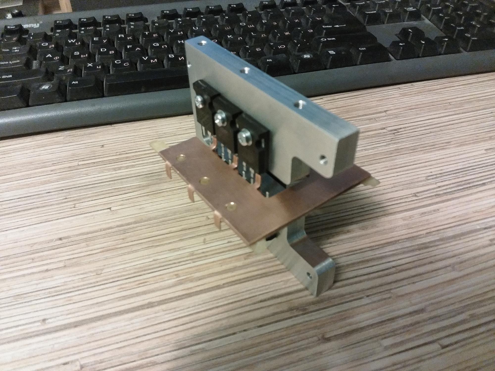

Заказал и получил dspic30f4011 у Lebowski, планирую собрать по типовой схеме контроллер на 100в и 200А фазного. Сделал пока шасси, и заготовки ламинированного токопровода. Сейчас делаю платы, которых будет четыре - логическая, драйверы и питание, датчики тока, входная коммутационная. Опыта в разработке силовой электроники не особо много, в основном ее ремонт, так что все будет познавательно и наверное увлекательно :-)
Черновик общей компоновки:
Готовые детали:
Транзисторы irfp4568 12шт в два яруса.
« Последнее редактирование: 25 Мар 2017 в 11:19 от alexpv »
Если до 100В, то такие феты не самый лучший выбор.
Чип приходит зашитый и закрытый, транзисторы выбирал из доступных.  Причина сомнений в выборе, низкий запас по напряжению?
Мосфеты, рабочее напряжение которых выше 100В, имеют значительно худшие характеристики. Например, сопротивление канала у irfp4568 составляет 5.9мО, а у IRFP4110 (у него рабочее напряжение до 100В) 4.5мО . Аналогично и по многим остальным характеристикам. Поэтому, если вы не планируете существенно превышать 100В, то лучше ограничиться пределом в 95В и применить IRFP4110  или  IRFP4468 (зависит от драйвера). Так контроллер меньше греться будет.
Чип с доставкой стоит в районе 2т.р. Минус то, что лайт версии прошивки нет, и в случае выхода из строя процессора во время отладки придется заказывать новый.  Документация имеется, изготовлено и подробно описано на сфере несколько разных версий контроллера на этом чипе. Автор дружелюбен и открыт для контакта, что за минусом языкового барьера выгодно его отличает от многих носителей великого и могучего :-)
Как то не комильфо ходить по краю рабочих характеристик транзистора, хотя китайцы так и делают (да и практикам конечно виднее), так что я лучше поборюсь с лишним тепловыделением и большей емкостью затвора, чем внезапными отказами по причине превышения максимального напряжения при выбросах.

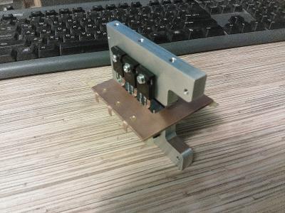

Компоновка силовой части, еще нет емкостей и фазных отводов.
« Последнее редактирование: 25 Мар 2017 в 20:03 от alexpv »

Аппетит приходит во время еды :-) Тут подумалось, не маловато ли будет 200а пикового фазного тока? Средний значит всего около 110а. Упирается все в датчики тока ACS758-200а, а так как у меня их лежит с запасом, что будет если их запараллелить парами, а выходы объеденить через делитель? Как там будет с шумами, будут они складываться или компенсироваться?
upd: Оказывается все это уже описано в фирменных апноутах :-) https://www.google.ru/url?sa=t&rct=j&q=&esrc=s&source=web&cd=6&ved=0ahUKEwjytu_MqvPSAhXmdpoKHcqvCjIQFggsMAU&url=http%3A%2F%2Fwww.allegromicro.com%2F~%2Fmedia%2FFiles%2FTechnical-Documents%2FAN295036-Current-Sensor-ICs-In-Current-Divider-Configurations.ashx%3Fla%3Den&usg=AFQjCNF8K31ZEltfHHhamzkauyZN9OOFiA&sig2=K9nJb6bHExQJInVq33H0TA&bvm=bv.150729734,d.bGs
Решил пока ограничиться разводкой площадок для дополнительных параллельных датчикам шунтов, запаяю их для форсажа :-D
У вас в фазах должен быть обычный синус. Поэтому максимальное действующее значение фазного тока будет 200А / sqrt(2) = 141А.
Этого достаточно для двигателя с номинальной мощностью до 3кВт.
Выход одного из них подключать не надо, он будет работать как шунт.
только 3кВт при 141А  (Ubat=100v) фазного это особенность наземного применения двигателя? Ведь в случае шим = 100%, фазный и батарейный токи почти равны. А ограничивая фазный ток мы ограничиваем приемистость двигателя, но не его максимальную мощность.

А ножка транзистора от 200 А фазного не отгорит?) китайцы тоже не дураки, напррмел келли, у них в300ампернике аж 30 мосфетов)
Ну во первых их два в параллель. Во вторых это максимальный пиковый ток, средний меньше. В третьих, не отгорит, на сфере пробовали.  В четвертых , у китайцев могут быть совсем другие соображения для чего использовать безумные количества фитов, от происков маркетологов,  до завышенного времени переключения.
