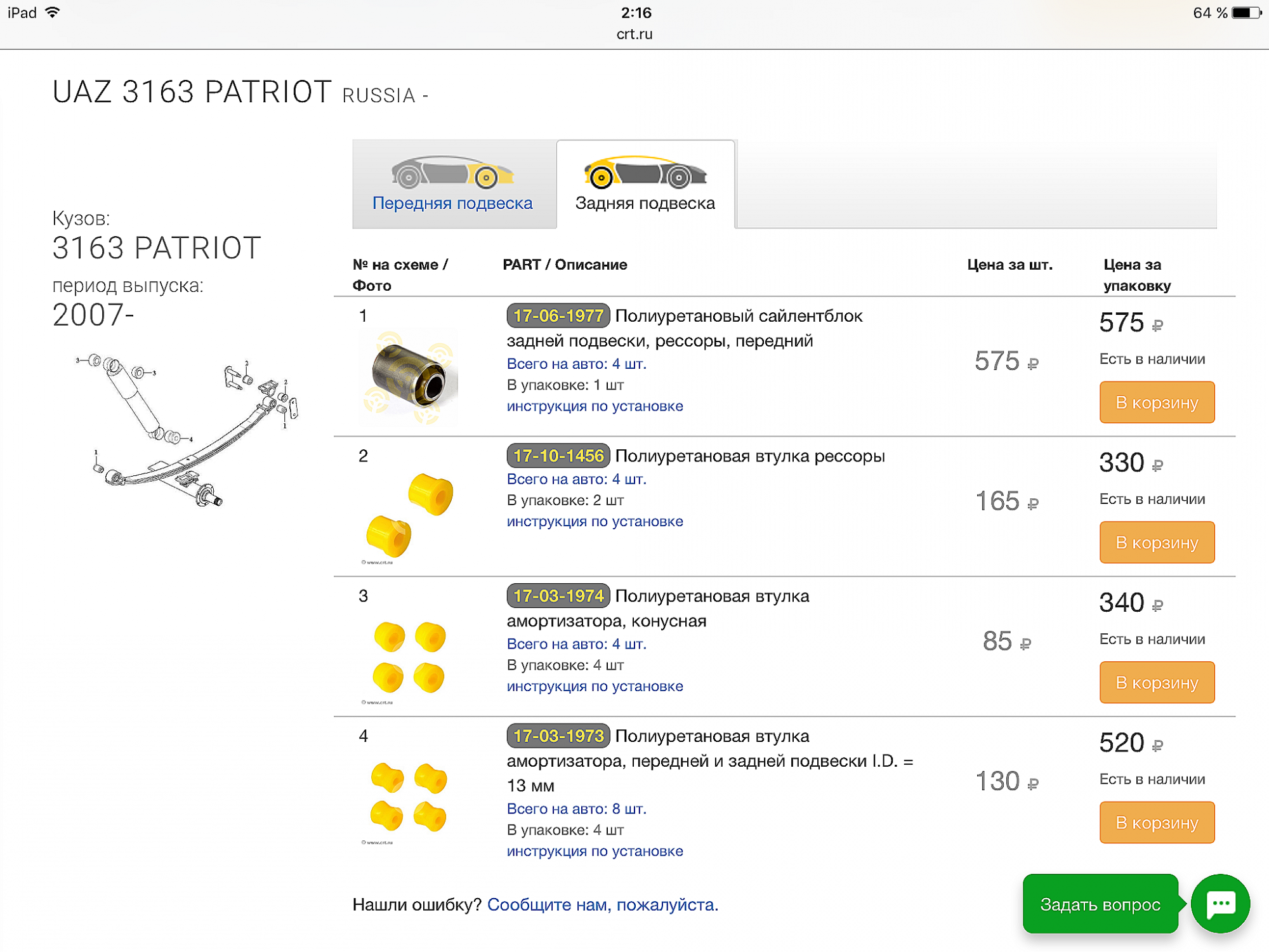

http://www.farpost.ru/vladivostok/auto/sell_spare_parts/prodam-sajletblok-perednego-nizhnego-rychaga-perednij-39923549.html Как такой например ? Сейчас все продажи по номеру кузова или вин кода... Сайлентблоки задней подвески поперечных рычагов, например удачно подходят. Оторвать проворачиванием не реально , даже при замене .( выжигать или высверливать приходиться )
Klavish83
#124
Цитата: GENnady от 27 Апр. 2017 в 21:28
красава!   ;-)
А ограничение по пробою будет?
Или реально веришь что ни при каких обстоятельствах не провернёт?..
:hello:
Поначитался сего ХайЭнда, пошёл в Автомаг..   Думал - куплю, поверчу, посмотрю, подумаю..
"-Есть сайлет от УАЗа?"
"-чё?.. Такого не бывает!"
Опачё, бывает  :laugh: УАЗ называется Патриот. Вот этот самый сай/блок  http://crt.ru/catalog/UAZ/RUSSIA/3163%20PATRIOT/3163%20PATRIOT/2017  тыкаем кнопку "задняя подвеска" И вуаля вот он под номером 1., цена 575р

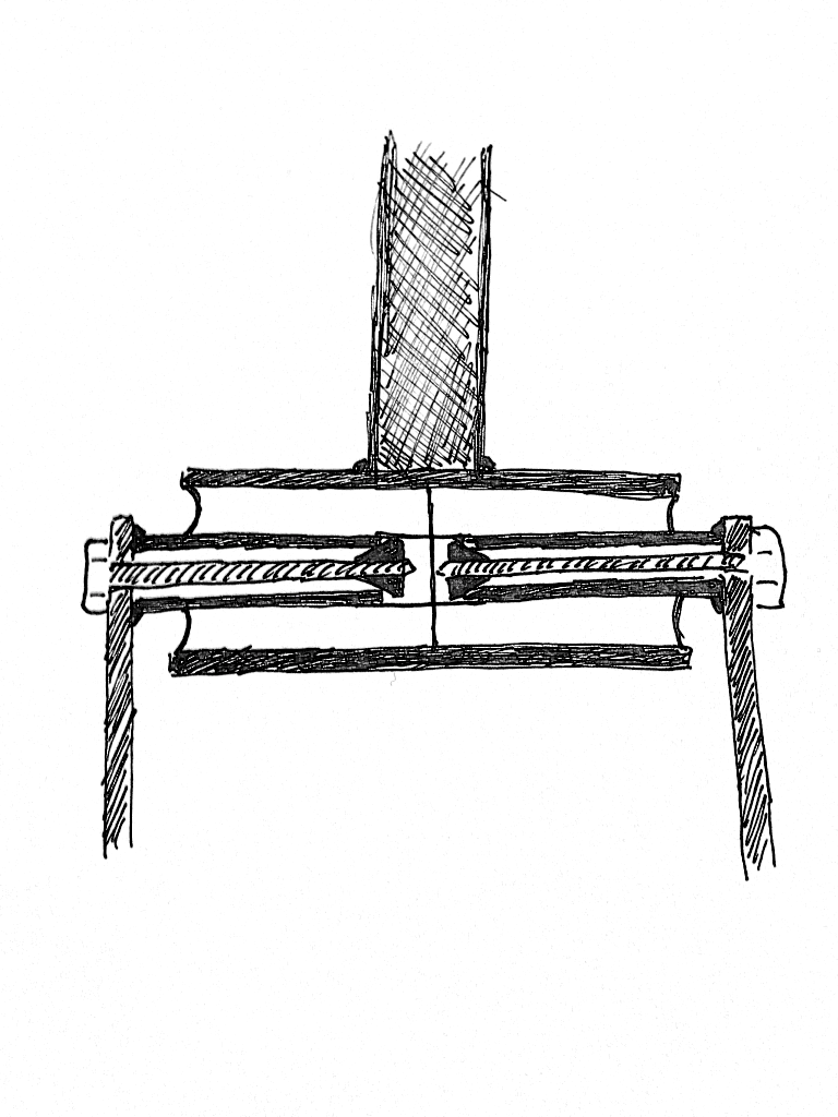

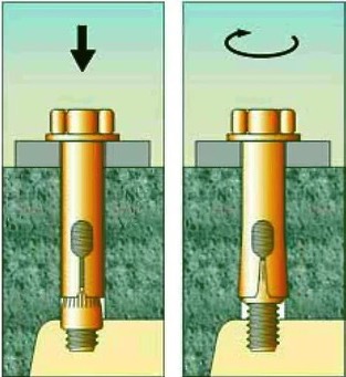

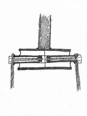

Klavish83
#125
Задний маятник планирую крепить к сай/блокам анкерным типом, то есть надрезанный вдоль кусок трубы будет разжиматься во втулке блока конусной гайкой и болтом...
Как вам такая идея  :pardon: выдержит?!
Или однокосным клином, как на велосипеде
