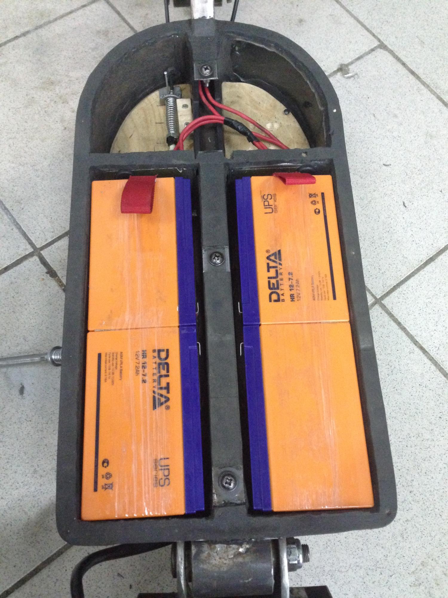

Сделал сегодня стельки для АКБ
poraboloid
Для пробы пойдёт.
Потом попробуешь литий и забудешь про свинец.
Еще ни один не возвращался назад к свинине, прочувствовав на себе прелести лития.

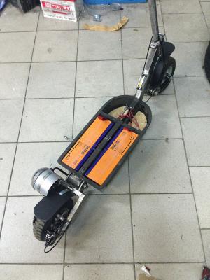

Какой вес в снаряженном состоянии?

Скорость? Пробег?
Собираю тоже самокат с моторчиком от ауди (700Вт) для дочки. Планировал без подвески,но теперь будет с элементами от газели

Почем готовы отдавать такие рамы народу с передним и задним тормозами ?
какой клиренс получился и как проходит на скорости он лежачий полицейский и прыгает с бордюра?

28,3кг

Скорость по моим прикидкам  B-) 25-30км/ч , я его только недавно выкатил. От газели что планируется ставить?  :-D

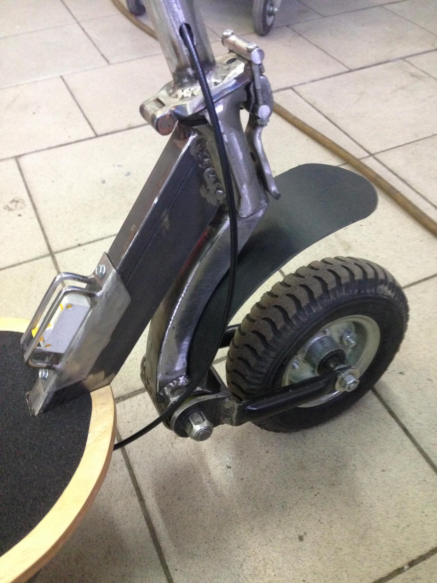

Не готов, для прыжков нужны колеса не от тележки как у меня с торчащей грыжей в разные стороны. Ну, и ограничители хода подвески. Сайлентблоки слижком мягкие, ходы большие. Если только попробовать клиренс задрать

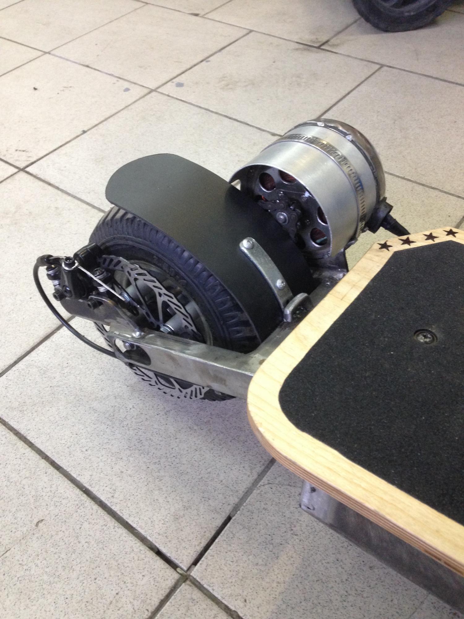

Сайлентблоки использовал полиуретановые "точка опоры"от рессор уаз патриот . Ход подвески с прыжками получился не более 70 градусов при длинне плеча 18см и моем весе 85кг.
Не случится так, что их провернёт на ходу при прыжке ?
P.S. какой на них ориентировочный ценник ?
Рано или поздно должно порвать.

[user]Кулибин[/user],  полиуретан порвать  :bw:  за все мои 13 лет работы в тюнинге внедорожников, я не разу не встечал порванный полиуретан, в отличие от резины.  :ah:

Klavish83
Сегодня чуть покатавшись решил, что наверно надо делать регулировку жёсткости подвески, путём поджания сайлентблока шайбами с двух сторон. На скорости при торможении происходит кивок в перед,  с учетом того, что у меня машинка тормозная стоит на заднем колесе.  При моей скорости, что выдаёт мой маленький моторчик это не сильно и напрягает,  но если поставить мотор помощнее и побыстрее, то это уже будет не айс... может я неправильно стою на деки с улыбкой до ушей  /:-) надо ещё покататься
