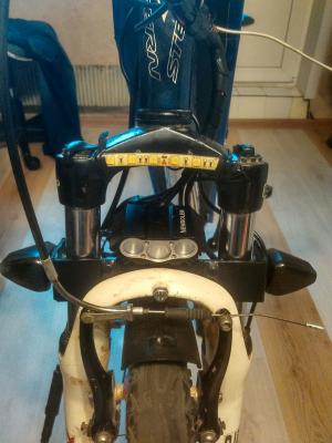

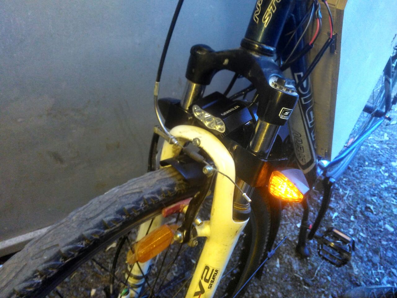

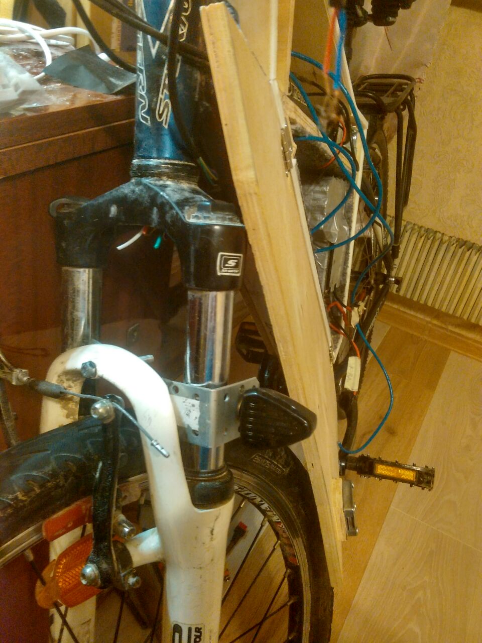

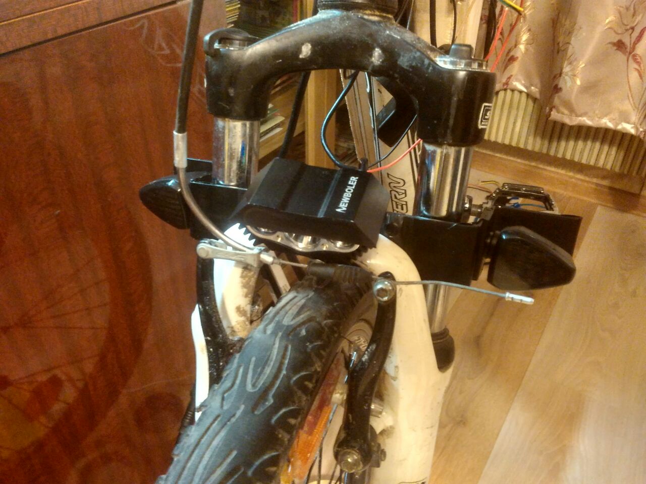

Поворотники - тонированные китайцами... Пластик не желтый, а темный. Желтые сами светодиоды. Печалька, но пока придется использовать такие. Крепление соберу на профилях-уголках, закрою их или покрашу, туда же пойдет скорее всего несъемный свет - будет ясно после примерки крыльев.

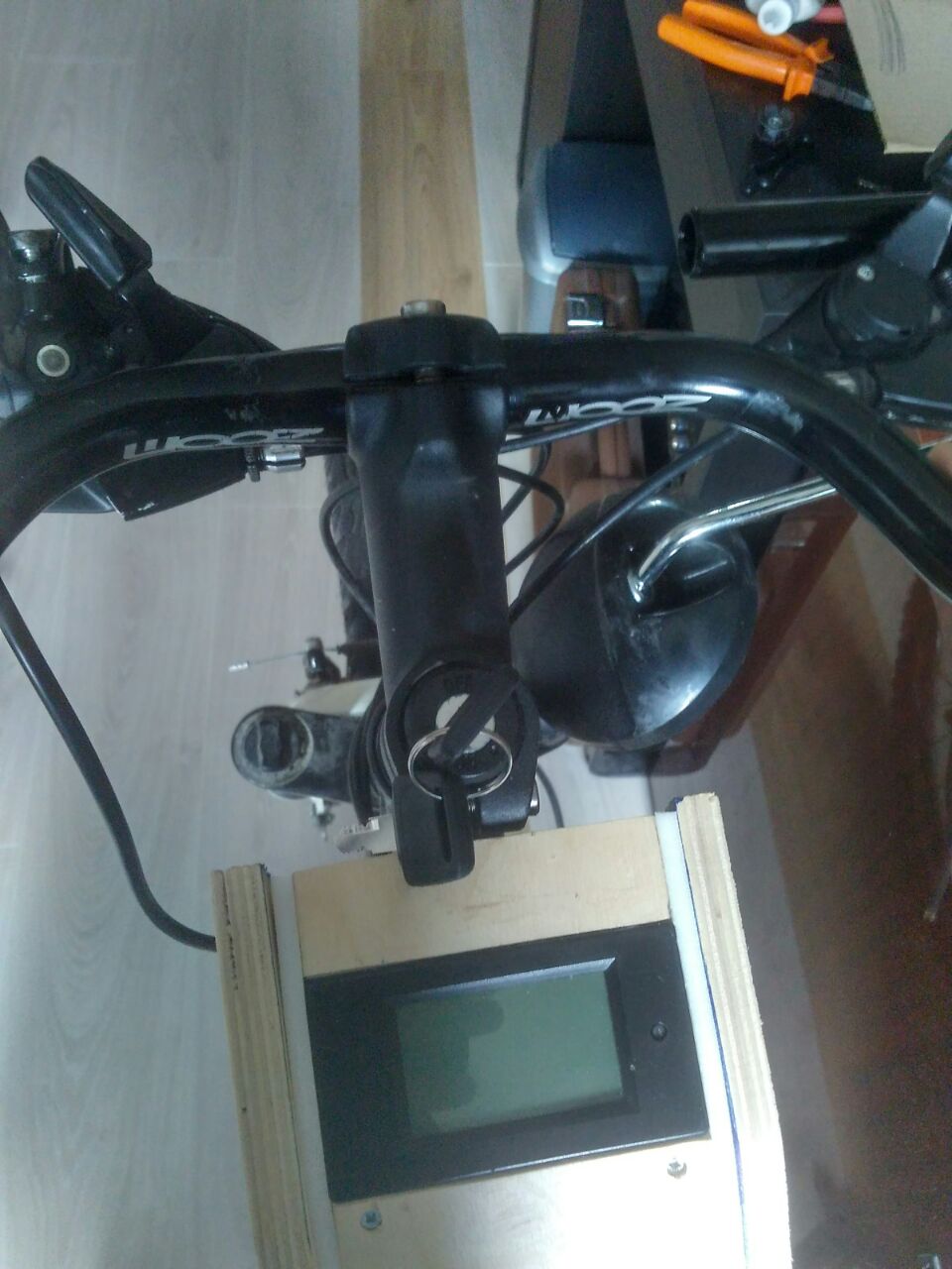

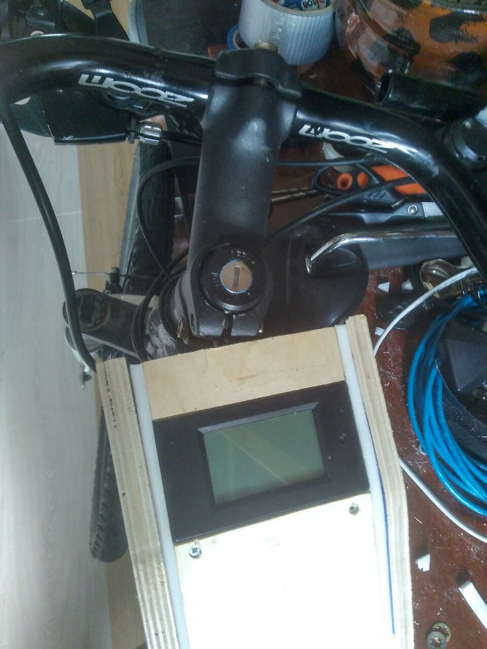

Замок зажигания сунул в рулевую колонку, только слегка подшкурив (диаметр не совпал на доли миллиметра). Вывод проводов будет не ахти, "завести" вел можно будет выдрав и соединив два проводка - но замок ведь не защита от угона, кто будет, уводя вел, разбираться с его электронной начинкой? А для удобства и красоты пойдет.

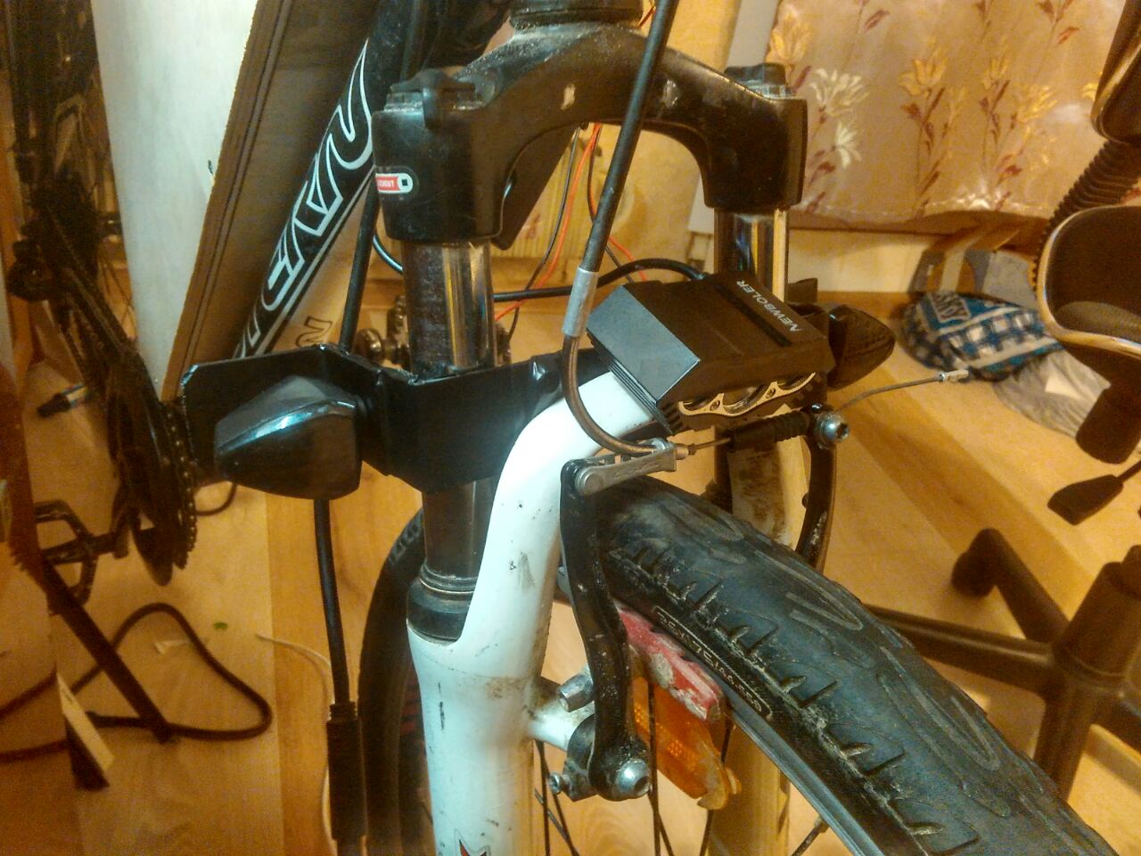

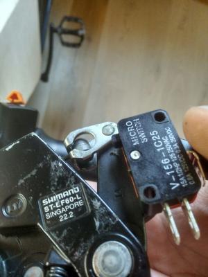

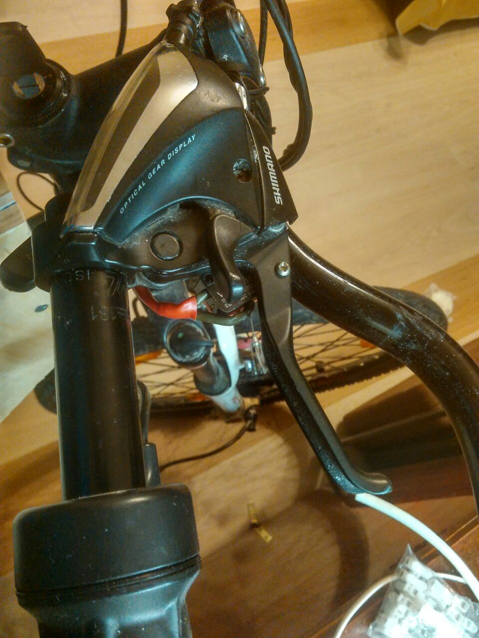

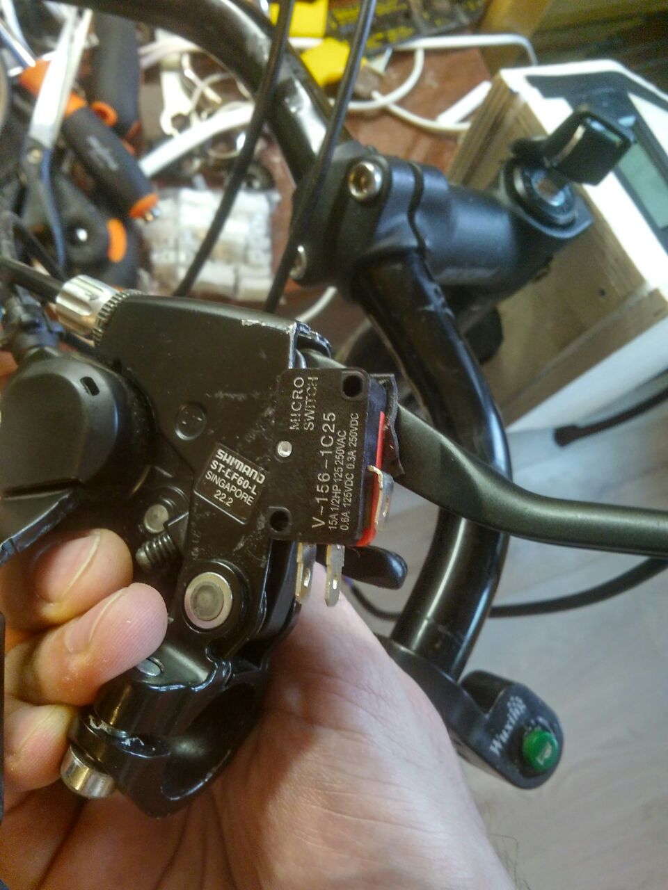

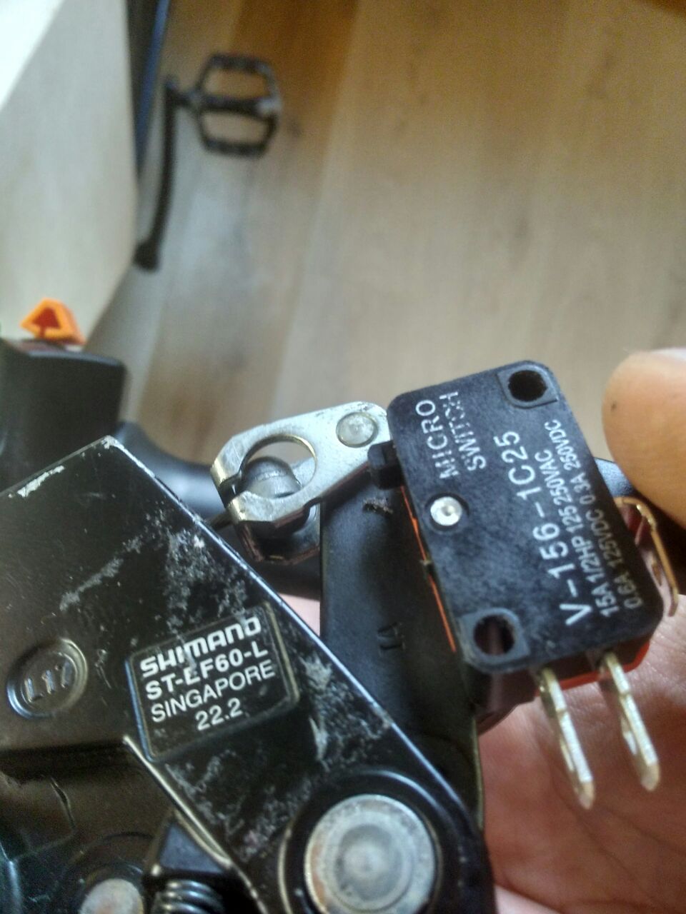

Для заднего стоп-сигнала нужны датчики на тормоз. Посмотрел инет, не нашел у себя лучше такого варианта. Микропереключатель пока на скотче, потом просверлю курок, если пойдет.
В принципе не мешается, но чтобы не торчал на виду, можно усложнить - микропереклюк на неподвижную часть, пластину - на подвижную:

Датчики тормоза с проводкой (наверняка есть меньше, но что было под рукой - то и использовал):

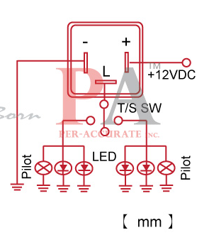

Туплю на ровном месте... Как подключить реле поворота... Три контакта: +, -, L, причем L - это не лампа...

Схему для реле нашел, похоже это то... Вот только смущает, что проводки к переключателю тонковаты - с другой стороны, поворотники не то чтобы мощные...

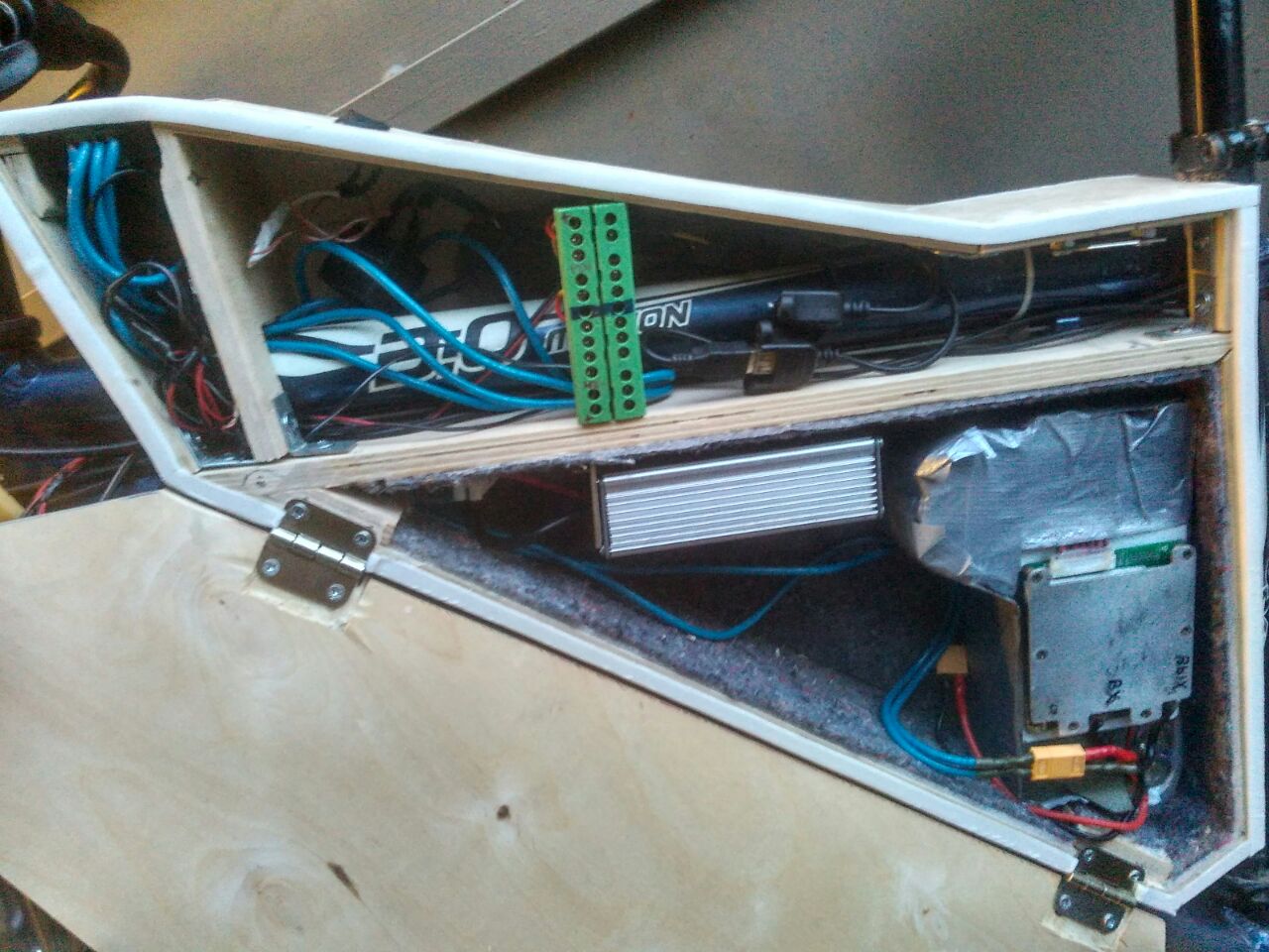

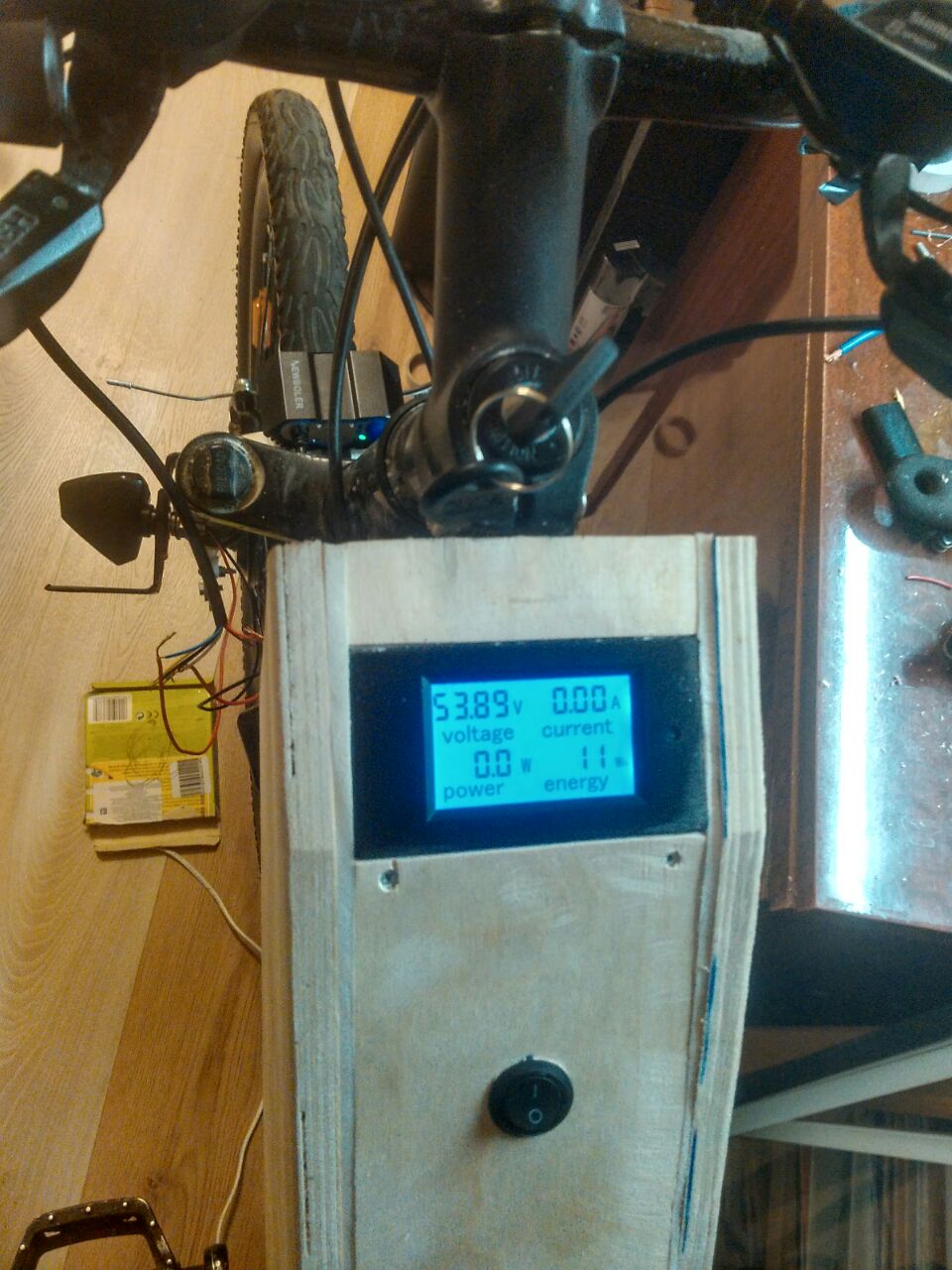

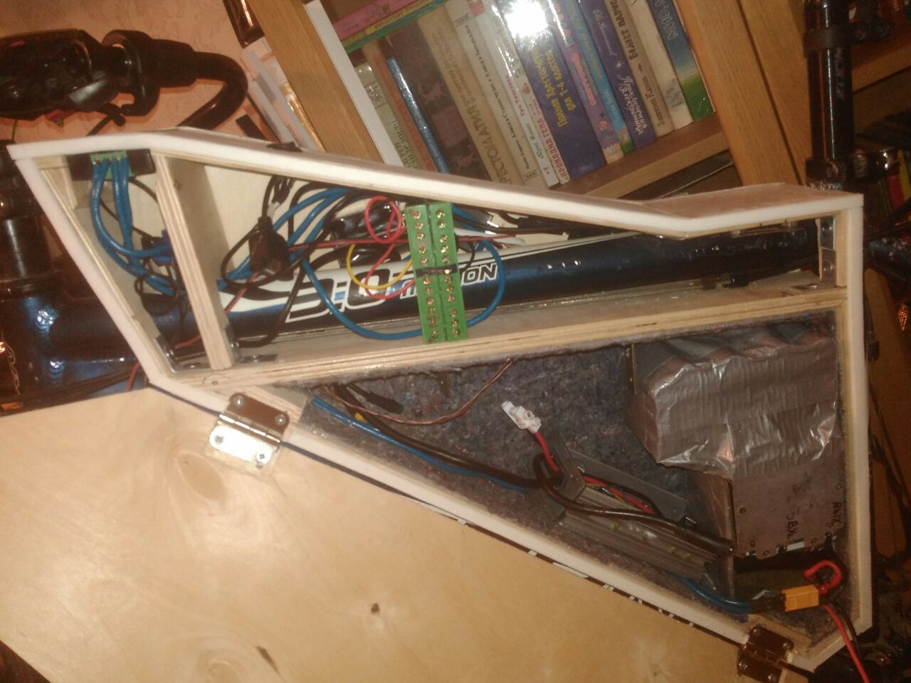

Начал "напихивать" внутреннее содержимое... Контроллер дохлый, поэтому валяется как попало. Сейчас там - ваттметр, тиристор для замка зажигания (левый верхний угол за загородкой), правее - две шины (внутри распилены и разделены диэлектриком), плюс и минус. Снизу подходит 48 вольт, сверху через пятиамперный конвертер - 12 вольт... Еще один конвертер с USB выходами, еще реле поворотников.
Поворотники, фонарь:
В работе:
Ну и так...
Сорри за качество фото с телефона, камеру из шкафа уже два года не доставал...

Что-то забило звук, реле щелкает в тишине комнаты достаточно громко. Световую индикацию уже заказал на "панель" короба: https://ru.aliexpress.com/item/1PC-12V-14mm-IP67-Waterproof-LED-Lights-Lamps-Dash-Panel-Warning-Indicators-For-Bike-Car-Van/32719394534.html позже сделаю, но в принципе она не нужна - мигание кромки передних поворотников видно и сверху, да и забывчивостью насчет поворотов я не страдаю... Теперь еще кнопку аварийки надо сделать, для этого подключить ее через диоды нужно.

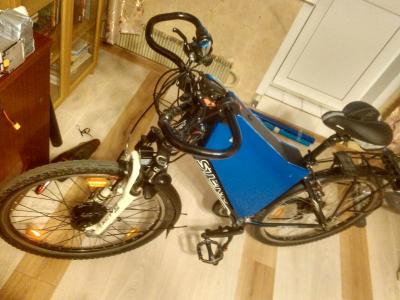

До первомайского похода несколько дней, когда можно заняться велом, почта россии аццки динамит (уже десяток посылок неделю в России, все сортируют), жена бурчит, ребенок орет, в общем, кратенько фотоотчетом...
Переехал фонарик чуток вглубь, поворотники избавились от "защиты" (все равно если снесутся то снесутся).
Гудок прилепил куда прилепилось
Задние повороты. Крыла со стопом все еще нет...
Внутри бардачок. Кстати, подошла батарейка от самоката (13s1p) 17А, почему-то сейчас контроллер больше 17 не дает, хотя раньше до 20 был.

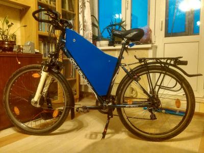

Пока обтянул пленкой, цветом, какая была под рукой (черная матовая, синяя глянцевая)... Черной на весь не было. Как быть потом = так и не решил, красить ли, искать пленку в цвет... С пленкой на стыках тяжко (где уплотнитель). С краской - надо шпатлевать, защищать остальное...

У вас  Вилка не рабочая?  или   там  ход всего 20 мм?  так смело  на гориллу фару повесили .
Нечто
[user]serg79[/user], да, это же "ашанбайк", ход вилки с эластомером там пару сантиметров ) До фары точно не добьет. В свое время брал отцу б/у велик (такого же "класса"), двухподвес стальной за тыщу рублей, блин, какой же у него мягкий ход (такой же, какой и отвратительный накат и кручение педалей), так и подмывало отобрать и электрифицировать ))) А тут пришлось седло с таким же "рабочим" эластомером покупать )

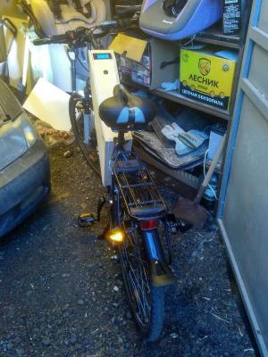

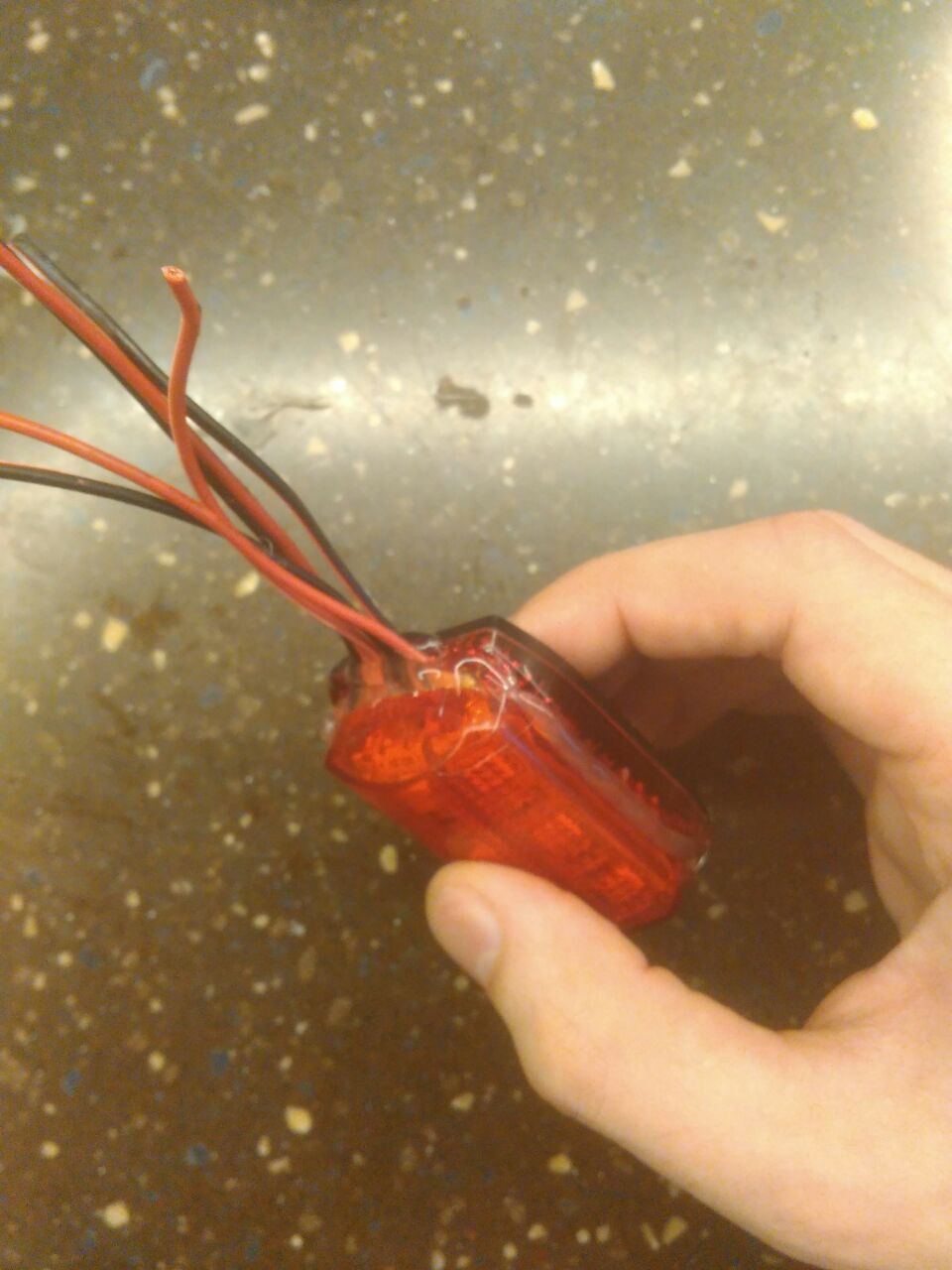

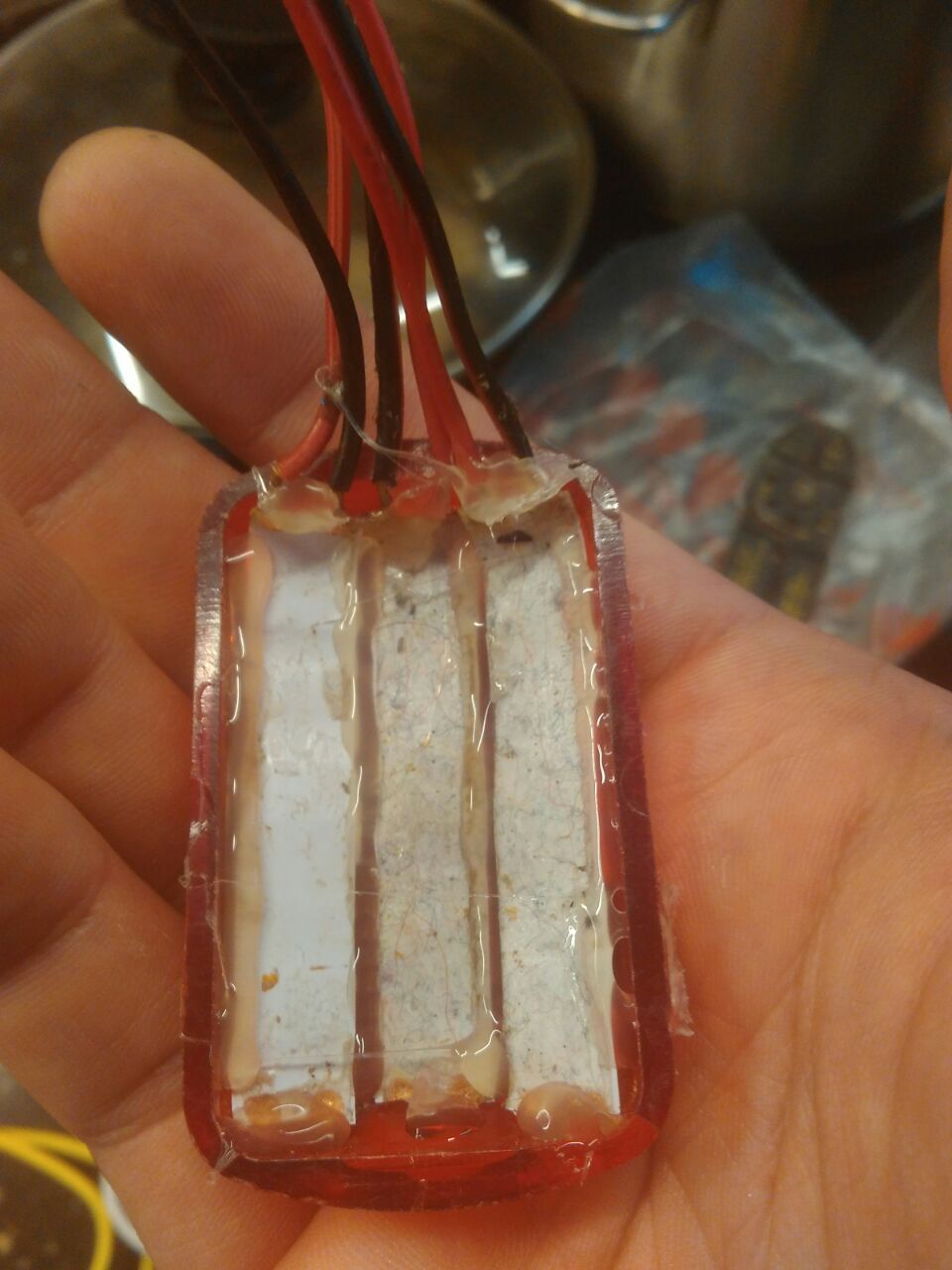

Сраная почта роиссеи в очередной раз отличилась. Неделю не может доставить посылку мне из последнего сортировочного отделения Москва-Север... Обычно на это уходит полдня или максимум 2-3 дня во время всемирного жопства... Пришлось на скорую руку из того что было самому делать стоп-сигнал... 3 по 3 отрезка светодиодной ленты 5050... В корпус из-под старой китайской задней "мигалки", которая выжирала 3 мизинчика за день...
Вперед - 6 светодиодов водозащищенной ленты. Аварийку тоже сделал.
Как технический художник по профессии, предложил бы на рассмотрение пару вариантов декорирования такого кожуха... В этом деле надо танцевать от способности представить конечный результат и соотв. подбирать вариант, при котором будут наименее заметны дефекты ручного творчества. Которые совершенно неизбежны в данном случае...
С этой т. з. обтяжка пленкой - наиболее провальный вариант. Который имеет результатом "все строго наоборот"... Пленка, это как фотография, которую используют для поиска дефектов поверхностей, плохо заметных глазом. Она обтянет и выявит каждый мелкий дефектик, и Вы увидите на своем коробе такое, о чем до обтяжки и не подозревали... В данном случае удачными декоративными ходами может быть отказ от однородности и однотонности поверхности. Ее надо "раздробить", чтобы дефекты замаскировались, это один "секретов" декоративного дизайна... Ход 1. Морение фанеры и последующая лакировка. Морилка выявит прихотливую структуру дерева, которая хорошо "замылит" дефекты. 2. Еще лучше - метод забрызгивания поверхности краской нескольких цветов. Это делается так. Корпус грунтуется, чтобы не проваливалась краска, сушится и покрывается фоновым колером, в данном случае видимо темным - темно-синим, темно-серым с холодным оттенком или даже черным. После этого подбирается подходящая по цвету, достаточно контрастирующая с фоном краска 2 колеров, например более светлый синий и очень светлый серый. Обе достаточно жидко разводятся растворителем, и с помощью кисти, на открытой площадке, поверхность забрызгивается обеими поочередно. Результаты, получаемые этой методой, фантастические, внешность изделий не уступает заводским, скрываются не только мелкие, но и крупные дефекты, вплоть до щелей и бугров. Возникает полная иллюзия идеальной поверхности. Я с помощью этого способа оживил очень много старой мебели и подобных изделий... Краска отлично подходит эмаль ПФ-115, она недорогая и достаточно качественная...
Очень советую попробовать, будете приятно удивлены...
