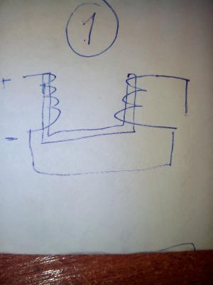

Кто может пояснить вчем могут быть отличия потом откроют секрет. Оба варианта работают .проверенно. Накидал на скорую руку .хочу быстрей поделиться.смотрите внимательно нижние обмотки.
Если память не изменяет, по Шкондину - обмотки подковы 1 включены встречно обмоткам подковы 2.
Начала катушк для наглядности полезно помечать жирной точкой.
Похоже вариант-1 включен праильно.
Допустим  лапы первой подковы совпали слева с магнитом N10 - N; справа с магнит N1- S.
Потивоположенная подкова снизу тоже прилипла левой ногой на магнит №6-север, правой нагой №5 -юг.
Питание снимаеца,  цикл притяжения завершается - рождается самоиндукция. Предположительно взрывные моменты Шкондина.
Питани обмоток должно соответствовать полюсам магнитов на притяжени-отталкивание в момент подачи
питания.
Других вариантов плавного начала вращения нет.
Попробуйте подключить минусовой конец к плюсу смежной катушки. Может повезёт попадёте в такт без осцилографа.
sergy12
#150
начало обмоток по рисунку подача питания.по классике вариант 1 он правильный. Низкий ток на холостом.и высокие обороты.тяга есть.но не такая сильная . А  2 я схема  вроде неправильная , но по ошибке установил именно так, как выяснилось позже. Что дало не большие обороты ,мощь.но холостой ход 2 Ампера и постепенно ростет.а при нагрузке мотора,ток падает.на одной паре соленойдов работает все хорошо,что и подозрения не вызывало о не верной установке одного соленойда .и тяга была  вот обороты низкие были,мысль промелькнула о подаче повышенного вольтажа , но я подумал из за замкнутого сердечника.мотор ещё сильно резонировал при старте ,весь стол дрожал.ещё его последовательно через лампу накаливания включал. А потом резко на прямую.и мотор выходил на режим.и работал ровно.мощность двух соленойдов была такой что до переделки мотора на замкнутые сердечники ,и соеденинием всех обмоток последовательно по кругу, такая мощь и не снилась.
что то происходит в момент сталкивания одноименных полюсов.
Илия
Попробуйте определиться какой полюс (север-юг) образуется на лапах подков с помощью магнита в руках.
Желательно фритового, расколоть вылетивший из рук неодим будет жалко.
Но сначала пометьте полюса магнита с помощью компаса.
Тогда будет видно какое поле взаимодействует с полем магнитов статора.
Появиться провренная, исключающая ошибки монтажа, информация к размышлениям.
По поводу мощьности - на 12 вольтах МКШ тоже звёзд с неба не хватал.
То что вам кажется маловато на 12и - на 48и вольтах может превратиться в многовато...!
Не факт - но прибавка будет существенная.

sergy12
Если затянуты - 90% работа отталкивания.
[/quote] болты затягивал от души .и зазоры выставил минимальный.но соленойды разошлись. Может от центробежной силы.хотя и до этого крутили и подавал 18v но соленойды не расходились. Другое странно катушки не греются умеренно тёплые.
sergy12
#157
По такой схеме подключал. Обмотки по час .и против час.при подключении второй обмотки следить чтоб противоположный полюс был. Соединены параллельно .и меньший нагрев. И мощьнее поле. В потентной схеме если а по вдуматся то соединение похожее только соединение по диагонали.отметил разными цветами.а по рисунку один постоянный магнит вырывали из рук.в кокойто момент. Не пойму как получалось.вторая катушка либо рассоеденилась и один конец был не запитан .
