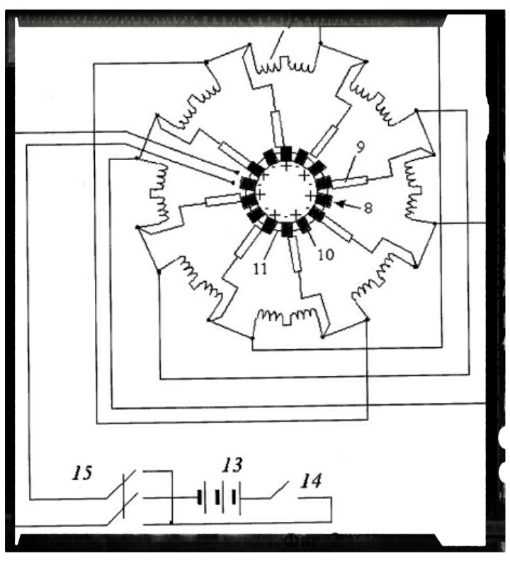

Тут дело в подключении обмоток.все обмотки соединены и последовательно и паралельно .но фишка в том что при обычном подключении по схеме с потента получается кз.но после нескольких экспериментов пришёл к заключению либо используется обмотка одна поверх другой либо ,этот способ хочу протестить , на макете все работает , если подтвердился и дырчик заработает то эта схема скорее всего как у шкондина.но нужен замкнутый магнитопровод чем сейчас и занимаюсь.

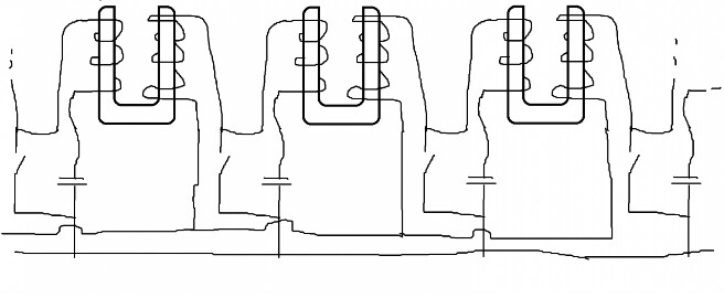

Вы забегаете в перед.для начала нужно что-то выбрать от чего отталкнутся в нужное направление .и я ставлю задачу 1 соединение обмоток. 2 коммутация.все хотят сразу резонанс ,генератора тд.а самого простого правильного соединения понять не могут. Давайте вместе разбератся в правильности подключения и соединения обмоток от этого и будут выводы. Кто может прокомментировать схему на картинке.

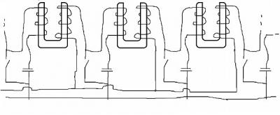

Цитата: sergy12 от 19 Дек. 2017 в 18:28
Нужно доработать эту схему.
В какую сторону доработать то?
Постоянка течёт только по правой обмотке подковы, при размыкании самоиндукция простреливаетна левую обмотку следующей подковы, в шину через конденсатор.
Напоминает алгоритм системы зажигания, видимо ради питания импульсом.
Теоретически, в момент размыкания левого ключа, должен включиться ключ следующей подковы.
Чтоб сам-индук успел пролететь нужна задержка равная постоянной времени цепи.
На пике импульса надоб подать питание на вторую подкову.
Но кондёр зарядился, цепь на шину замкнулась через ключь-2, кондёр стал источником эдс ток пошол через левую обмотку-2 в обратную сторону.
А эта ситуация полезна  только в позиции оппозиции.
А по Шкондину система в тот момент находиться в позиции промежуточной.
Крутиться вероятно будет - но наскока эфективно вопрос открыт.
Подкова в такой расклад не очень укладывается - но иногда и чудеса бывают.

Ещё вопрос.какие кондеры и какой ёмкости нужны для создания искрового промежутка.
TOM
Там не искровой промежуток, а перенос энергии с одной катушки на другую.

Написано в патенте ина схеме последовательно смежные эл.магниты соединены а концы между собой.соеденял так, кз ,идёт. В чем фишка соединения давайте мозговать.

В схеме ошибка, возможно, преднамеренная. А надпись под рисунком, похоже, правильная. Нужно только внимательно прочитать.
Озадачили. Конденсатор не создаёт искровой промежуток.
Таккак кондёр чёрная яма, куда в первую очередь проваливается поток электронов.
Глубина ямы определяется ёмкостью конденсатора в фарадах; мкФ; нФ; пФ.
В момент размыкания зазор микро-минимален, ЭДС с/индукции хватает, чтобы создать ионизированный, канал проводимости (поджечь дугу).
Если яма мала, она наполняется раньше, чем зазор расширится до не пробиваемого индукцией размера.
Пару лет назад, на подкове со встречными катушками по 200 витков и токе примерно 200-300 мА, хватило 470 нан, чтоб погасить искру.
Кстати без конденсатора, изображение в телевизоре рисовалось квадратиками примерно 10*5мм.
Прикольно было смотрнть на реакцию семьи.
Нет худа без добра - с кондёром макет работал значительно лучше.
А кондёры любые, кроме электролитических.
Можно спаять паралельно несколько и подключить их как один.
Универсальный способ самоделкиных - эмпирический подбор подходящего номинала.
