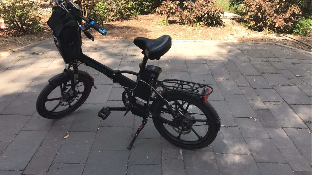

вот мой велик

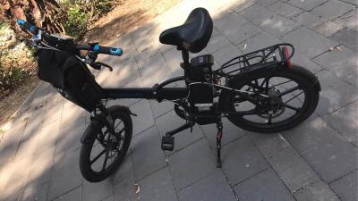

а вот который собрался покупать вместо своего но не знаю стоит ли того
Добавлено 18 Апр. 2017 в 23:25
Все параметры одинаковы за исключением армотизаторов и диаметр колёс

я вот пытаюсь понять... Вы реально считаете что форумчане смогут удалённо ответить на вопрос о разнице в скорости между РАЗНЫМИ аппаратами???
:facepalm:
а взять самому, поднять колесо у нового велосипеда, газануть, посмотреть скорость холостого хода на спидометре, и её сравнить со скоростью своего аппарата - религия не позволяет? или мозгов не хватает???!!!
:ireful:
столь бестолково сформулированный вопрос привёл к тому, что все считают, что Вы хотите ОДИН И ТОТ ЖЕ мотор из старого проекта на 20" ободах переставить на новый проект с 27.5" ободами...
:facepalm:  :facepalm:  :facepalm:
и да, эти воздушные амортизаторы (А5) - они не то что НИКАКИЕ, хуже них нет НИЧЕГО.
там слишком микроскопический объём камер, ход от силы 15-18мм (из за жуткой нелинейности коэффициента упругости), и просто ДИЧАЙШЕЕ усилие страгивания, убивающее любой смысл его (амортизатора) применения  :eek:
простой пружинный китайский за 500 рублей - будет на порядок лучше работать (при подходящей жёсткости).

Что такие армотизаторы всё равно что без армотизаторов

даю подсказку - "армотизаторы" на велосипедах СЪЁМНЫЕ...
можно снять этот шлак и выкинуть, а вместо него поставить любую китай-пружинку подходящей длинны (если на настоящий денег нет). и оно будет работать на порядок лучше этого воздушного макета.
про СКОРОСТЬ вопросы ещё остались?
