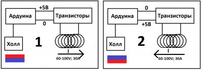

вот так выглядит одна фаза контроллера, всё кроме блока "Транзисторы" я представляю как сделать..
Если кто то умеет и знает как сделать схему и какие ключи применить, я был бы благодарен за помощь.

Не могли бы вы немного рассказать о логике работы. Судя по вашей картанке, каждая фаза управляется напрямую своим датчиком холла. Если это так, то здесь вообще не нужны никакие микроконтроллеры, несколько микроскемок стандартной логики и готово. Может я что-то не понимаю? В любом случае нужны более подробные разъяснения.
P.S. Инвертор для одной независимой фазы требует 4 полевых транзистора. Для семи фаз выходит 28. Радует то, что нагрузка будет распределяться примерно одинаково, значит можно применять довольно жиденькие транзюки(RU7088r, P75NF75), при этом отдаваемая мощность будет относительно высокой.

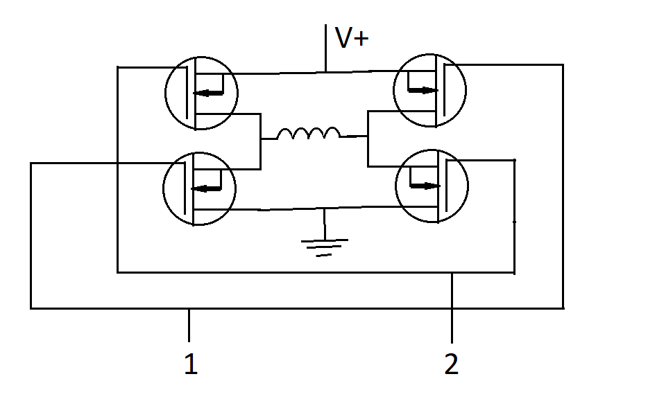

1. Вам на каждую пару полюсов нужно будет ставить по 4 транзистора (полный Н-мост). А это куча малая ключей!
2. Управлять мощностью как собираетесь? ШИМ ведь нужен, а в вашем случае отдельно на каждый мост :)
3. Убирать обратные диоды из ключей не советую. Напряжение самоиндукции при десятках ампер может измеряться киловольтами. Куда вы собираетесь девать обратную ЭДС при закрытии ключей? Если конденсаторами гасить, то будут такие автоколебания, что вам надоест чинить контроллер )
4. Ардуина здесь излишняя. Если один датчик на один мост, вполне хватит только драйверов.
5. Какой период ключи будут открыты? Если 100% (50% при одной полярности, 50% при другой) то ваше творение обречено. Подавать ток в обмотки нужно как можно ближе к верхушкам ЭДС. В классическом "блочном" управлении за один "электрический оборот" происходит 6 переключений "фаз". По 60 градусов на каждую фазу, по 30 градусов по нарастающей и 30 спадающей огибающей синусоиды, это от 0,87 до 1 и опять до 0,87 значения ЭДС двигателя. Есть еще пятифазные моторы, с "шагом" 36 градусов, по +-18° (0,95-1,00-0,95).  А как будет у вас?

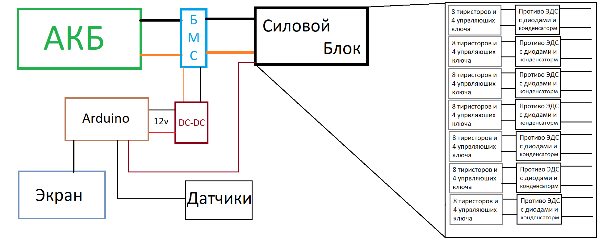

Вот так я себе вижу полную схему эл.вела
1) да, кстати чёто я затупил, н-мост подходит, если в него 2 ключа добавить вместо переключателя, кучка конечно не маленькая, но это ж все таки 7 фаз...
2)шим не нужон, я же писал как буду регулировать обороты, это лучше чем шим
3)да, конденсаторы с диодами, а с кондеров на акб через преобразователь опять сливать..
4) может можно и без неё, но мне легче с ней, да и к тому же, устал повторять, хочу дисплей с настройками и скоростью.
5)постараюсь сделать гифку с полным оборотом мотора и включением обмоток.

56 тиристоров это да, в юмор надо запостить.
Жаль у нас нет "детского" раздельчика куда можно было бы сплавлять такие темы от слабо подкованных но творчески гиперактивных пользователей.
Не лучше. Потери будут сумасшедшие. Ток в обмотке будет равен напряжению батареи минус ЭДС в фазной обмотке, разделенной на сопротивление этой обмотки. И биение момента будет огроменное, шум будет - капец :) ШИМ по этому и делают с высокой частотой (десятки килогерц),  чтобы использовать индуктивность обмоток для сглаживания пульсаций ток, да и при этом ток "прыгает" пилой на десятки процентов. Но механика не успевает из за инерции так быстро менять угловую скорость, по этому не слышло. Остается только шум от магнитрострикции. В вашем же случает это будет рычание с частотой переключений фаз, причем такое, что вы будете проклинать сие творение. Это если ключи раньше не повыгорают :)

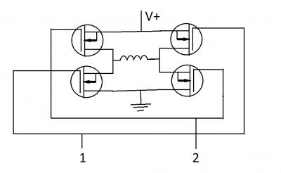

вот н-мост на 4х одинаковых полевиках нарисовал.
если взять допустим какие нибудь IRFB4410ZPBF и к ним пару биполярных на 20в для управления затвором..
