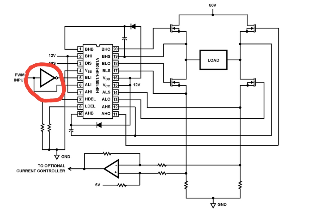

... hip4081a это спец микросхема  драйвер н моста для мощных мосфетов ...
Сударь, да вы прогрессируете семимильными шагами, получите спасибку.
Если бы еще печатку для такой схемы нарыл, я бы еще плюс в карму поставил.
(мне месяц назад как раз 10 штук HIP4082 пришло, это тоже самое только малость меньше мощностью и дешевле.)

[user]TRO[/user], печатка будет дня через три, нарисую, схему нарисовал и перчатку нарисую..
Кстати, не скажете, есть ли в схеме ошибки?
В жизни всё уходит и приходит,
Но лишь одно везде всегда при мне
Моя уверенность в себе!
Zapa3a
Оппа! Вот и первые ошибки, неправильно подписал стабилизатор, не лм7205 а лм7805.
Ну и диоды на накачку бустерных кондеров забыл подписать, они такие же как и д5;д6...
И с логикой микросхемы я не совсем уверен, в даташите чуток подругому, но там схема под шим,
Будет ли оно правильно работать с таким соединением входов?

Zapa3a
Кстати, если попадется hip4081 без буквы 'а' или ещё какой надписи, советую для ответственных проектов не брать, пока даташит курил, прочитал где то в нем что без букв это старая версия, в ней какой то баг есть.

Zapa3a
[user]TRO[/user], спасибо, получается всё таки накосячил, нужно ahi с bhi на 12в кидать, а управлять через bli и ali.

Zapa3a
Вот, живой пример того, что даже небольшие мелочи могут влиять на результат, не изолированный 80а, изолированый 30а
http://html.alldatasheet.com/html-pdf/24513/STMICROELECTRONICS/STP80NF10/1623/1/STP80NF10.html
И меня всё таки напрягает эта часть
Чё она такое и чё она делает ума не приложу, написано шим, но шим же не может менять на 2х входах логические значения?
Нужно чтоб 1-0 ток в одну сторону, 0-1 в другую, это с этой микрухой вообще сделать можно?

Babylon4
А когда не нужно подавать напряжение на обмотки???
  Вообще то эта микросхема больше подходит под инвертор чем под драйвер мотора.
Zapa3a
[user]Babylon4[/user], а когда не нужно 0-0.

i
Думаю автор схемы таки образом сделал ШИМ управление не только током, но и его направлением.
Ровный меандр (длительности импульса и паузы равны) - нагрузка обесточена.
Если длительности различны, через нагрузку течет ток в ту или иную сторону, чем больше разница - тем больше ток.
Zapa3a
[user]i[/user], ага,  то есть можно на вход просто лог 1 или 0 подавать и всё нормально будет..

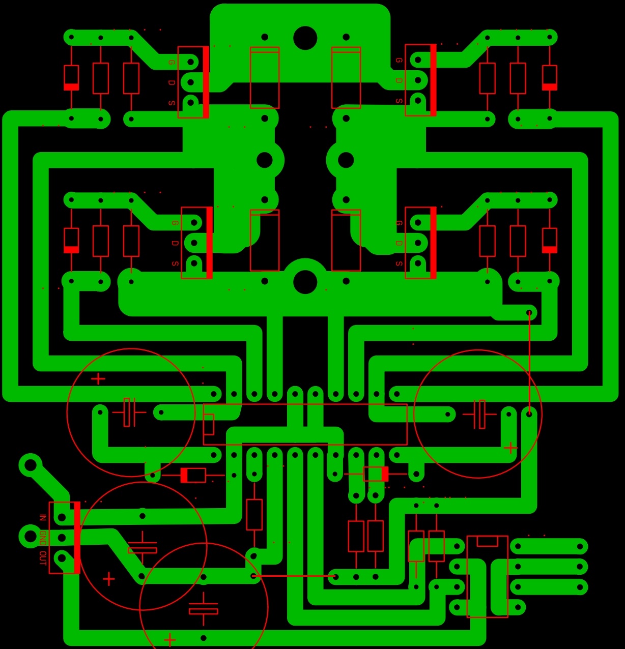

Zapa3a
Таки шо я могу вам сказать, меня посетило внезапное вдохновение и я развёл печатку.
Это по уже исправленной схеме, если надо файл lay могу прикрепить.
Размеры 80*78 мм

Zapa3a
подредактировал чуток, перемычки добавил, кз мосфетов убрал.

TRO
#53
[user]ups-power[/user], Сам догадался? капитан очевидность отдыхает.
[user]Zapa3a[/user], Вижу под дип корпус разводил, она в основном в мелких корпусах идет, там расстояние между ног в два раза меньше чем у диповских микросхем, под поверхностный монтаж . В ЧП Ворон есть только мелкая (хотя судя по каталогу, была у них и в ДИПе).
