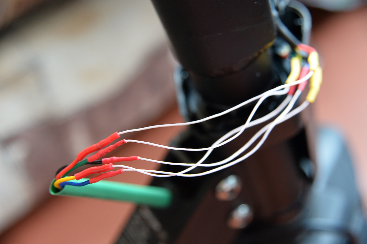

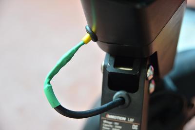

Чебуратор
Всем доброго времени суток. Вот и меня не миновала "Чаша сия". При пробеге в 402 км, появилась  проблема, самокат не включается, при крайнем левом положении руля, кратковременно мигает фара, подсветка зажигается красным цветом, может запуститься дисплей. Неисправность была в обрыве чёрного (общий минус) провода. Понимая, что простая пайка проблему решит не надолго, я сделал вставки из провода МГТФ (на нём летает и плавает весь наш ВПК,  а так - же космос). Капитально пока ничего не делал, посмотрю, на сколько, хватит нашего провода по пробегу, до появления аналогичной неисправности. Штатный провод, не самого худшего качества, я очень много раз, видел и хуже. Конечно гарантией пришлось пожертвовать.
Пара фоток, для общего ознакомления.

AlphaOmega
Покажи, пожалуйста, где, конкретно, происходит протирание.
Я думаю купить пружинку (главное мягкую и плотную) и попытаться накрутить на место перегиба.
Чебуратор
[/quote] Провод перетирается прямо на входе в рулевую стойку (на 2 фото где жёлтая  изолента), но пружина сильно не поможет, так - как перетирается он, не от перегиба, а от кручения вокруг своей оси.

Basia
[/quote]
Добавлено 19 Сен. 2017 в 12:42
Да и не перетирается а переламывается внутри.
