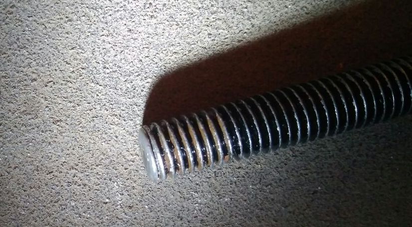

Буду теперь глядеть, куда его вкрутить...
с 0:25
AlphaOmega
Не идёт, резьбу сорвало. А резбореза - нет.
[user]EcoDrift[/user], теперь пойдёт по гарантии?
AlphaOmega
Цитата: Ulahan от 26 Нояб. 2017 в 16:19Если не разберетесь, выкатывайте к Ладоге, помогу, у меня и L8F есть  :-)
А у тебя есть резьборез под рукой? :)
EcoDrift
[user]AlphaOmega[/user], отныне я не даю никаких консультаций по гарантии по интернету.
Было пару неприятных моментов.
Есть сервисный центр - они решают.
