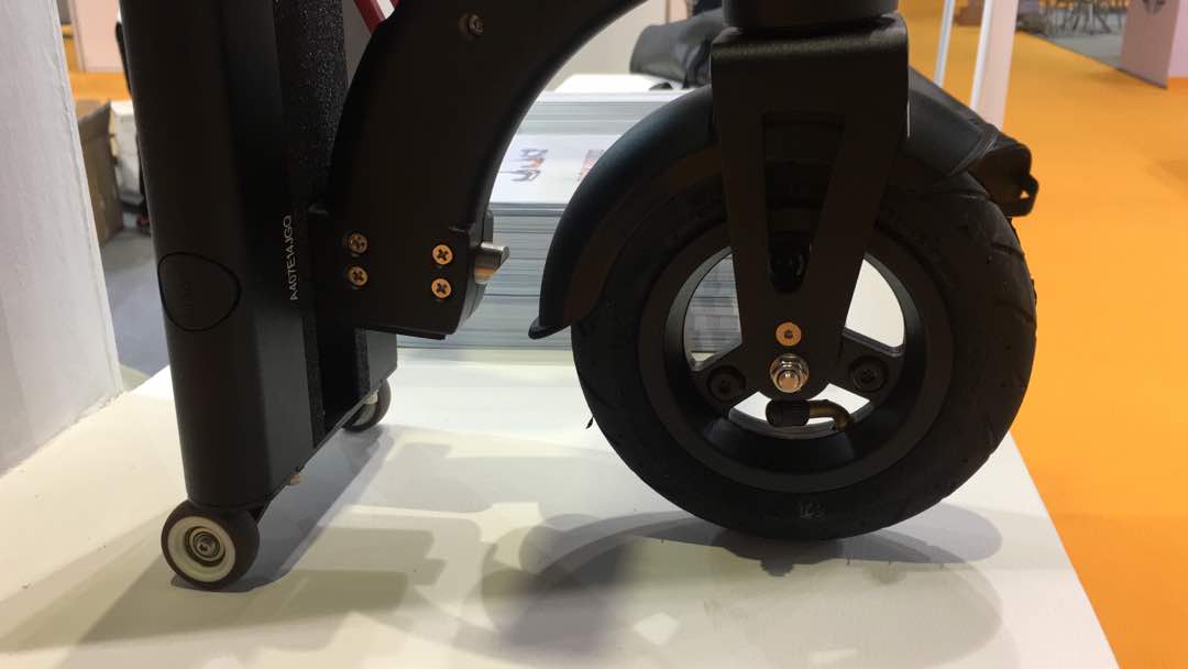

приехал мой кЕтаец 18ah 36v
комплектация богатая: сумка, держатель для телефона, два стопаря!!! трос, насос сломанный  )
но самокат не включался! но после поездки в гараж к друзьям он ожил, оказалось провода, в деке, были не подключены , либо перепутаны )))

сегодня привезли зарядку и разъём и ..... они не те, разъём папа, зарядка мама но меньшего размера! теперь я понимаю когда манагеры не в курсе чем барыжат . напомню: зарядку сломал

вчера был куплен разъём , на митинском за 50 рэ и припаян  :-)  заряжался ровно 9 часов  O_O после зарядки, творилось что то странное, 15 секунд заряжается 15 секунд показывает(зарядник) что заряжен и так минут 5, потом ,зарядник, горел только зелёным, а то я уж испугался что заряд на глазах тает :-) Плюс к этому ,на дисплее, при любом заряде, показывает полный заряд   :~-(  может ещё где то китайцы накосячили. По улице ещё не ездил но на холостом ходу скорость 50 км.ч показывает

Это нормально для китайца. Там напряжение на заряднике видимо выставлено чуть больше, чем напряжение полностью заряженной батареи (либо ячейки неотбалансированы) и БМС отключает заряд по перезаряду одной из ячеек, начиная балансировать ячейки (стравливает перезаряженные и включает заряд снова до тех пор, пока все ячейки не выровняются).

Доехал  :-) проехал 18 км , макс  скорость ,по дисплею 43км.ч. сколько заряда осталось неизвестно, показатель батареи горит полный всегда :~-(
gde700
[user]dnkor[/user], возможно дисплей от версии на другое напряжение либо надо настраивать кнопками...
