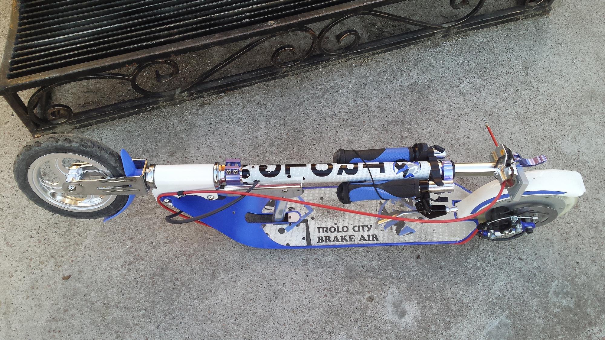

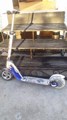

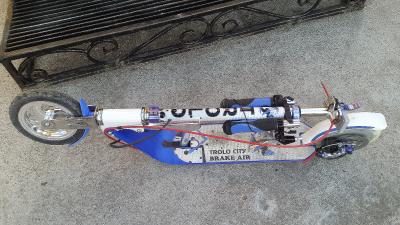

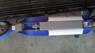

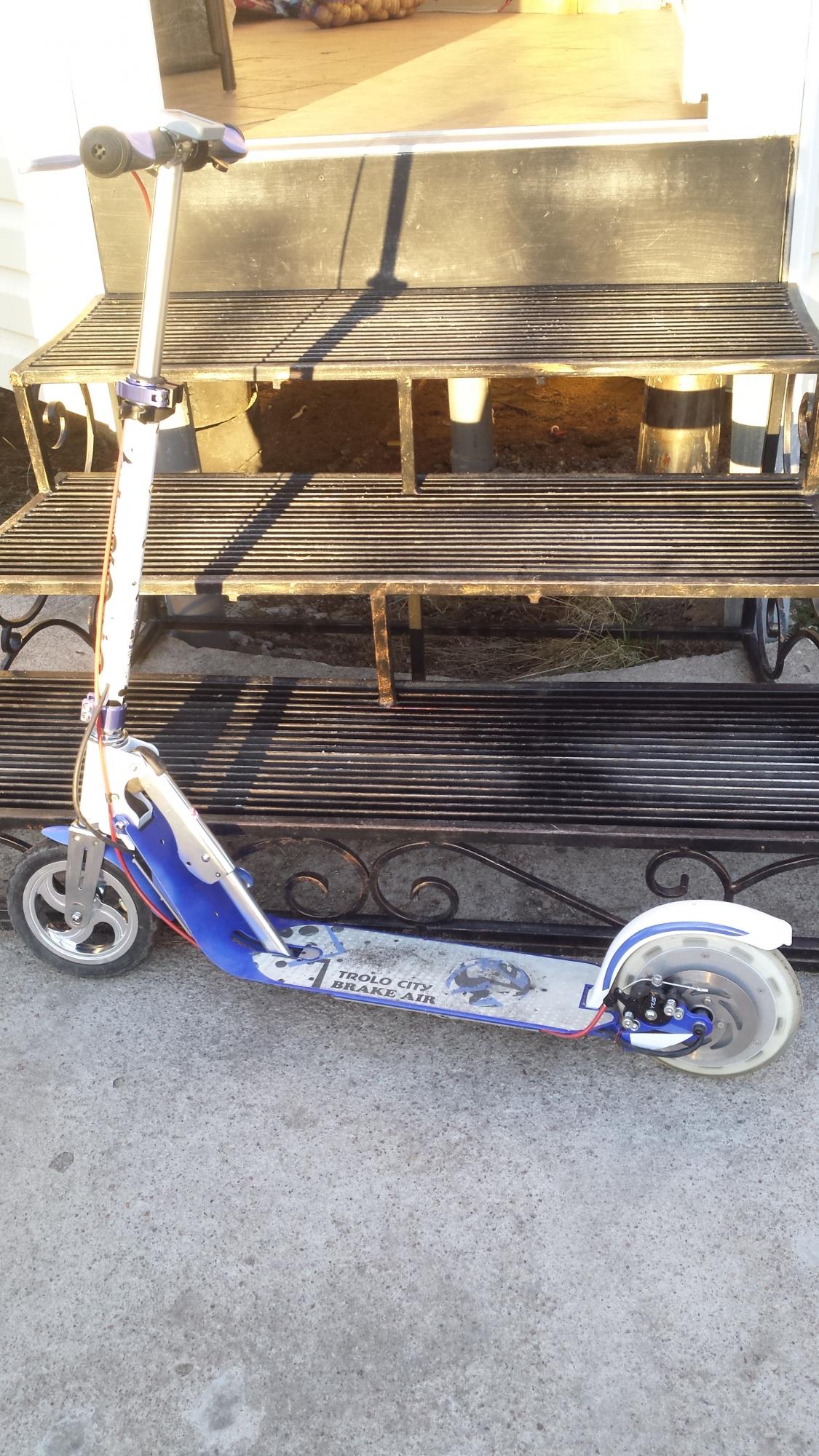

Делали вдвоем с братом для племянника (9 лет).
Главной целью было сделать- ЛЕГКИЙ самокат.
На выходе- 7 кг, 700вт :)
Донор- с надувными колесами, 4.8 кг.
Все оборудование внутри родной полости рамы, закрыто дюралевой крышкой.
Батарея 9s 2600 , 30С , общий вес  450г  ( 3 блока по 3s, один блок спереди в раме, два сзади)

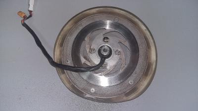

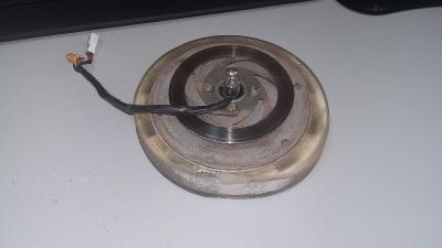

Колесо- донор магнитной системы  от гироскутера мелкого, магнитопровод D110х20, обод - ненадувное колесо 200мм, крышки дюралевые, подшипники родные.
Жалко, но в родной алюминиевый обод магнитопровод не поместился из-за того, что некуда вытащить сосок камеры..

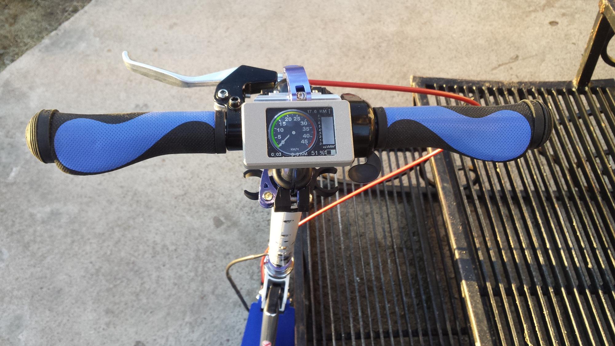

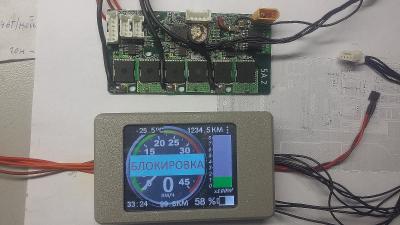

Контроллер свой,  софт от моего трицикла.
Максималка на асфальте 25 км/ч, момента более чем достаточно :)  В настройказ фазный ток нельзя поставить более 25А, это точка падения момента на 20%.
Настраивается ограничение скорости и фазный ток ( момент при разгоне)
На 15 км/ч можно проехать 22км, для ребенка нормально.
 Изначально хотелось вдвое больший энергозапас это +450г, но раму пришлось бы переделывать. а так внешне самокат почти не поменялся..

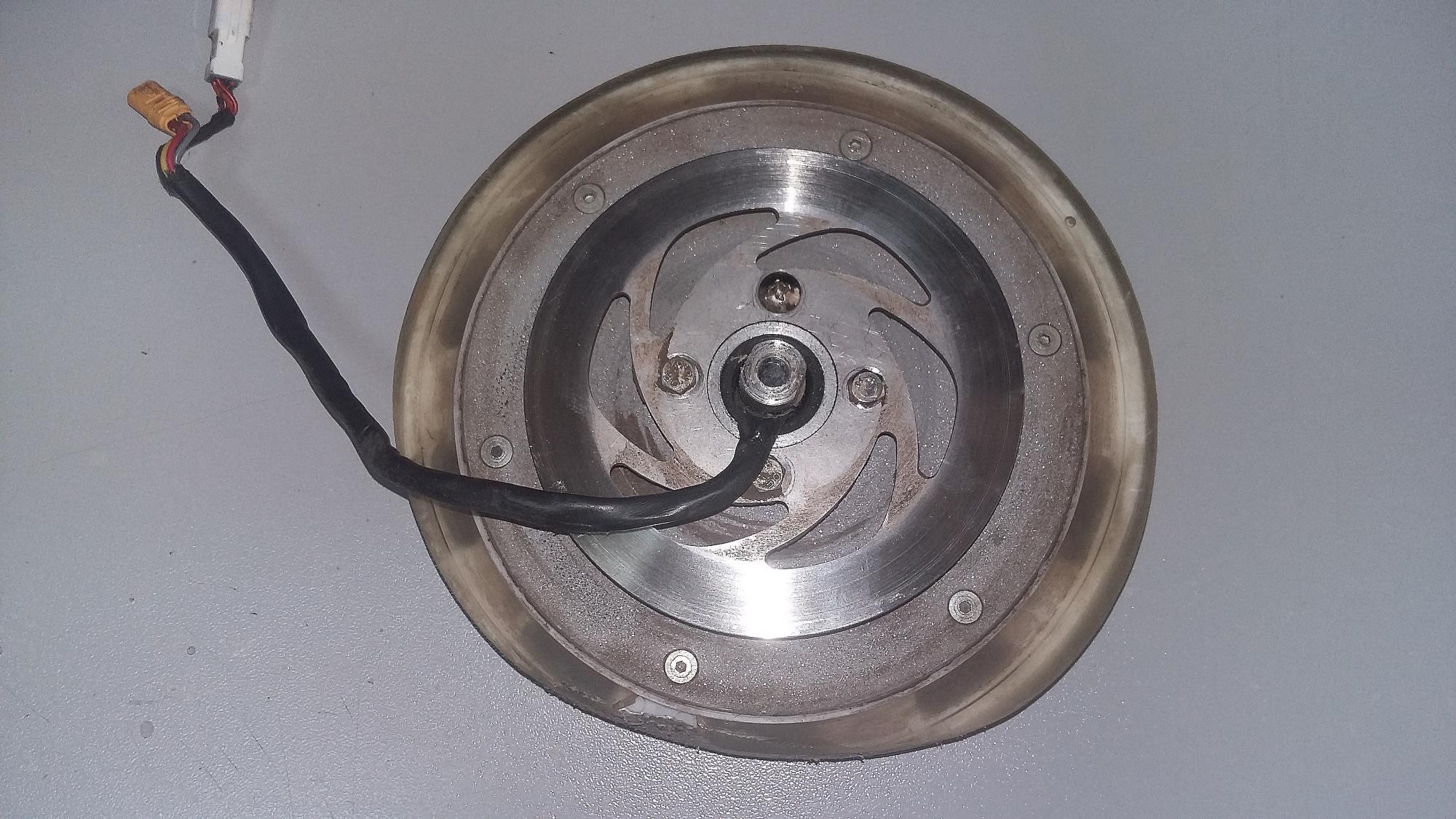

Детский электросамокат
« Ответ #6 : 18 Ноя 2017 в 20:08 »
Крышки новые, ось тоже новая , ротор и магниты тоже новые.  Самокат проехал 300 км, после этого колесо сточилось до пластмассы, причем неравномерно :)
оказалось- ребенок все время разворачивался юзом на асфальте  :))
Покрышку заменили на цельнорезиновую с али,  ребенку был дан наказ не делать полицейских разворотов. Накатал уже больше 600км, все нормально! :)

    • Награды
« Ответ #8 : 19 Ноя 2017 в 22:06 »
вот так выглядело колесо после активного использования :)
перематывал и полностью разбирал, т.к ширина магнитопровода 20мм, а у донора- 28мм, излишне широкое :)
