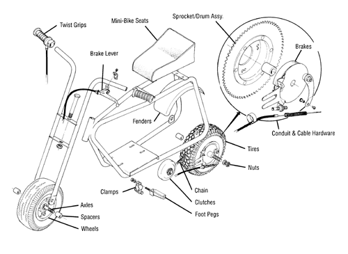

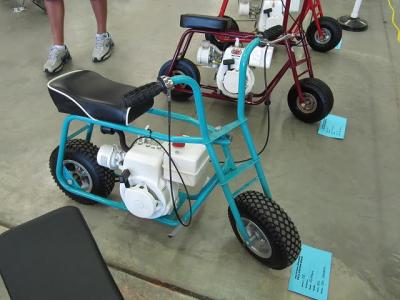

Подскажите, часто вижу на импортных дырчиках вот такую конструкцию рулевой колонки. Что-то не хочется верить, что там просто дырки в траверсах и болт в качестве оси. Кто-нибудь знает, как оно там на самом деле сделано?

[user]Электровеник[/user], как сделано не видел,  Когда нужно было запустить линию а нужной детали не было. Делали её сами. И естественно оврал приводил к косякам. Которые исправлялись одной фразой.
-Вы не на часовой фабрике работаете.
Посмотрите на крепление заднего колеса. И вспомните детские велики СССР. Они обходились без подшипников.

[user]Электровеник[/user], даже заднеприводные, без фривила. По вашему ресурс шаровых можно повысить насыпным подшипником?

Меня во всей этой конструкции смущает то, что основная нагрузка, и соответственно и износ, будет в точке контакта "траверса/болт". Отверстия яйцом разобъются, и довольно быстро, мне кажется.
В шаровой нет контакта "металл/металл"

На фото, игрушка, большая мгрушка. И впрос ресурса был последним. Задние дропы тому доказаткльство.
