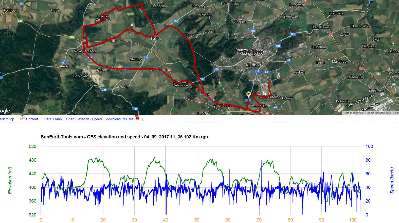

Я езжу на работу по 2х 25 км почти каждый день. Стандартный расход - от 500Втч в одну сторону. При этом средняя скорость поднимается выше 35 очень редко. Т.е. мой расход выше возможностей этой батарейки, а ваши требования - выше моих.

И 48В 9Ач батарейки вам хватало на этот 20км маршрут на этой скорости (30 средняя) 2.5 раза (туда-обратно и еще 10 км), так?
Жаль что я не в Москве, а то поспорил бы:) У меня на похожий маршрут 24км уходит 40-45 минут и трачу я около 10Ач из 48В батарейки.

Поделитесь каким-нибудь треком на 50км, который вы проехали со средней хотя бы 35км/ч.
Для примера - мой трек на 102.8км, 3 часа чистого времени. Подкручивание 150Вт, среднее потребление мотора 450Вт, средняя скорость движения всего 34.27км/ч, расход 1.35кВтч на 98км, 13.8втч/км.
Т.о. расход выше, чем 13втч/км, а по прямой я ехал медленнее 40, при этом довольно хорошо вкручивал:)
