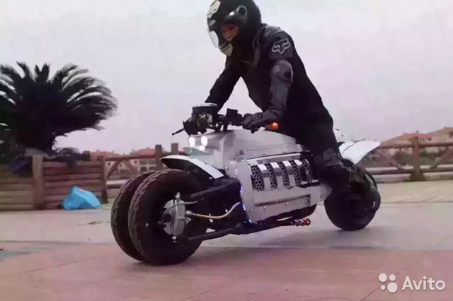

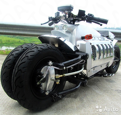

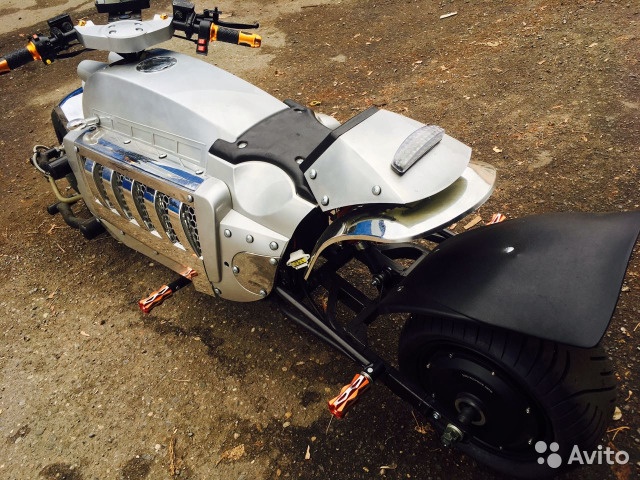

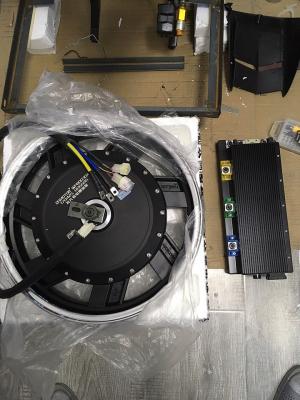

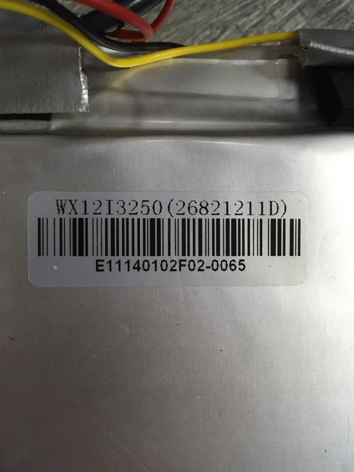

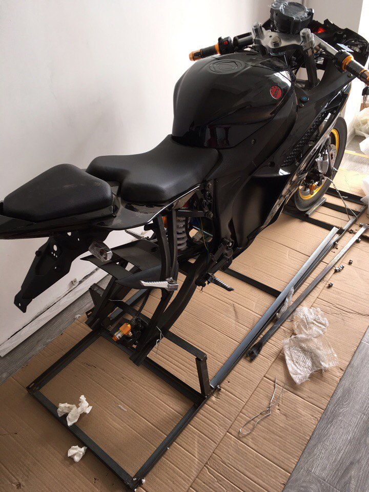

Доброго времени суток! Меня зовут Влад, проживаю в Китае, езжу на электромопеде ( как и все тут ) и не так давно загорелся идеей собрать что-то помощнее. Готовых вариантов в продаже не нашел поэтому стал смотреть все отдельно. в качестве базы взят "мопед" китайский электро, но по сути это же является и рамой для 250кубовых мотоциклов китайской сборки, мотоцикл взят без контрроллера, аккумулятора и электромотора, все остальное на месте, - рама, тормоза, фары, подвеска, проводка, пластик. в данный момент это чудо в раздетом виде стоит у меня на кухне. так же куплен мотор-колесо qsmotor на 8000w, контроллер к нему на 96v и 7 аккумуляторов 14V 100ah (по крайней мере так указывает производитель). что уже сделано - мотор-колесо обуто и поставлено, приладил бак от ямахи какой-то пластиковый вместо родного, поменял задний амортизатор для того что-бы опустить зад,  ну и потихоньку начал разбираться с косой проводки. на данный момент вопросов осталось море, а приступаю я к финальной так сказать стадии, - сборке. тех доккументацию на движок и контроллер я позже скину, а пока вопросы по аккумуляторам. во-первых хочется проверить емкость заявленную производителем, но понятия не имею как это сделать. во-вторых надо собрать аккумуляторы в единый блок на 96v и спаять то я спаяю, собрать соберу, но вот вопрос зарядки останется открытым, я понятия не имею как обьединить зарядки(7штук) в одну.  после сборки аккумулятора уже будет конкретика по проводке. вобщем уповаю на помощь умельцев, от себя обещаю подробно делиться процессом и результатом да и помочь если что с покупкой комплектующих.
По расходам кому интересно:
голый мотоцикл, - 30000р
мотор-колесо 40000р
контроллер 26000р
аккумуляторы 55000р
покрышка 9000р
итого 160000р плюс мелочевка, бак за 1500, задний амортизатор за 1500, поворотники 1000, что-то еще полюбому забыл)

, отличная задумка. заказать зарядку на 96в не думали ? проверить емкость можно только путем зарядки-разрядки.

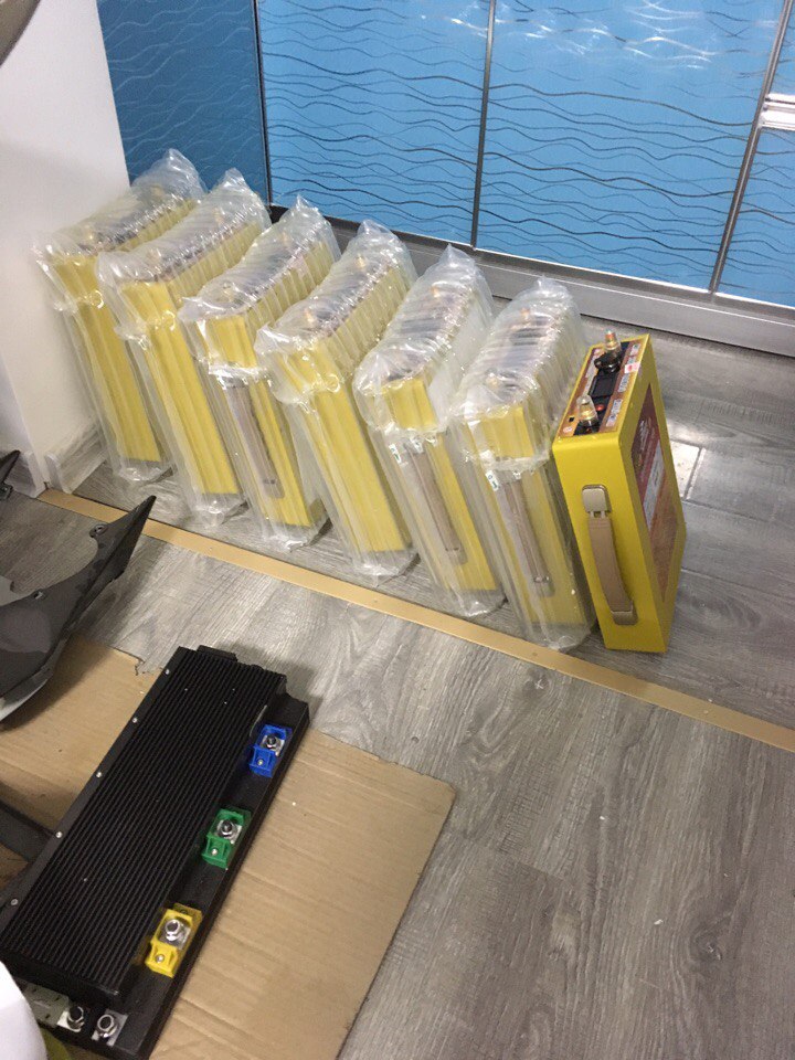

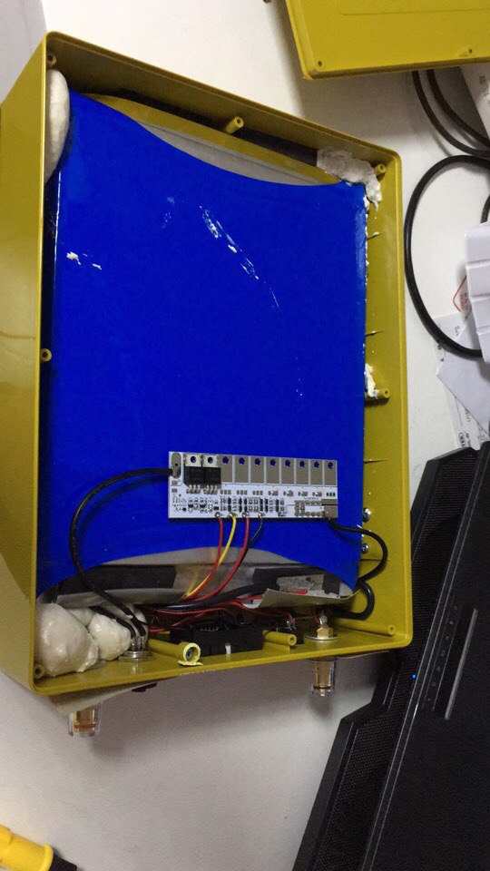

, благодарю! я нашел BMS который вроде как подходит, сегодня проконсультируюсь с продавцом, а вот с зарядкой я до конца не понимаю, напряжение на выходе с контроллера 96v, входное на контроллер можно давать и больше, до 110 вроде, не помню точно, с аккумулятора у меня на максимальном заряде будет выходить 100,8v(если заряжать до 3,6V каждый элемент) ??? следовательно зарядка нужна 100,8v 10A ???( 10A потомучто каждый на каждую ячейку прилагалось зарядное 14,6v 10 A)。 Так вот суть вопроса, насколько точное напряжение нужно от зарядного устройства и можно ли его вообще купить готовое или надо заказывать?
или есть ли вариант так и оставить 7 bms плат и заряжать все это дело 7-ю родными зарядками установив их внутри корпуса мотоцикла обьединив только силовой шнур на 220v так получится на каждые 4 сегмента будет своя зарядка и бмс. ничего же страшного от того что они при этом соеденины последовательно не будет?
, покупалось все на taobao, есть контакты отдела маркетинга QSmotors, они просили в следующий раз брать напрямую у них и обещали что так будет дешевле. у них на заказ сейчас есть мотор-колеса до 14000W c опционально воздушным\жидкостным охлажнением, стоят правда под 2000$. я когда брал мотор думал что беру самый мощный, так как информации никакой о более мощных не было, Китайцы такой мощности вообще не бурут, только иностранцы( в Китае средняя скорость движения около 30-40 км.ч на дорогах, быстрее ездить тяжело и опасно). Даже мопед покупался там же так как получилось дешевле. В Китае сейчас почти все покупается он-лайн. Если нужна помощь какая-то с комплектующими могу попробовать найти\подсказать. Такой Ёмкости аккумуляторы смог найти только в сборках походных аккумуляторов ( 100AH) и цена кстати не так уж и кусается, свинец такого вольтажа встал бы в 3 раза дешевле, но емкость была бы в 5 раз меньше. думаю что поболтав с продавцами можно покупать у них отдельно аккумуляторы дешевле.
цены кстати реально процентов на 15 дешевле чем указанные, ибо переводил я в рубли очень грубо. вообще в 200 000р должен вписаться железно и получить на выходе очень интересного коня. максималка кстати около 120км\ч заявлена

Батарейки похожи на монстров, но надо понять какая химия.
7 зарядок в мот пихать, это сильно! Я бы раздербанил корпуса и спаял бы все элементы в удобные под раму блоки в 1 БМС и заказал бы зарядку на 100,8в 10А.

, вам нужно сделать из связки баток одну с одной бмс и одной зарядкой. иначе просто замучаетесь эту гирлянду эксплуатировать. контроллер ваш держит до 120в. напряжение заряда нужно подбирать точно. иначе бахнут ваши батки нехило.

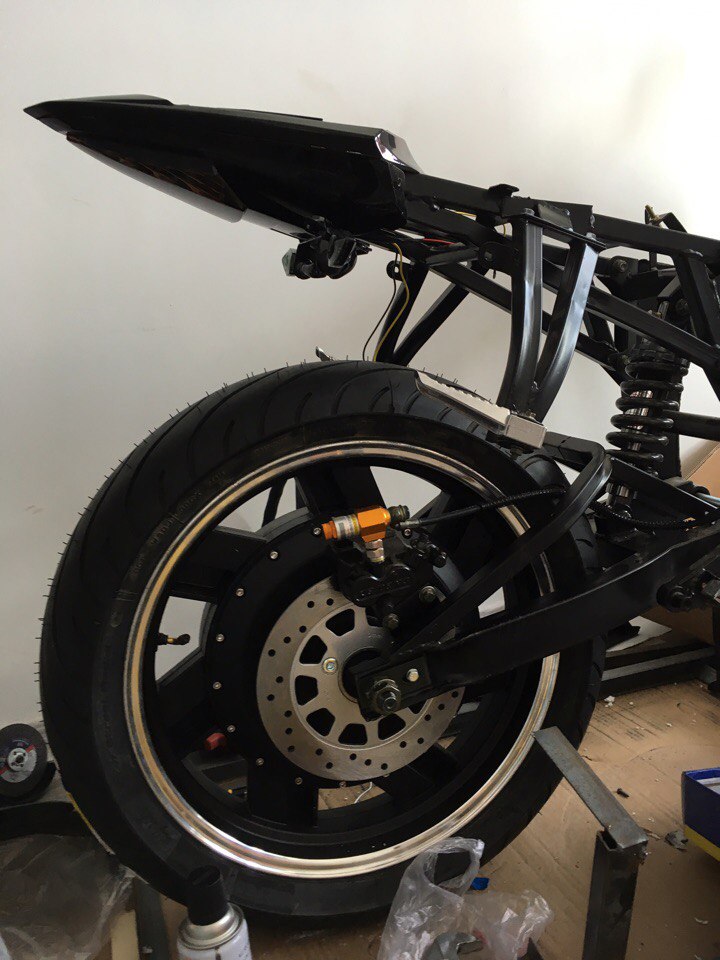

не стоит обольщатся. это комплектуха в китае. И. товарищ сразу видно, что первый раз замужем с китайским блаблапромом сталкивается. я уже этого хлама нахавался. ниче не имею против такой рамы. но вот аморты, что перед, что зад полный шлак. заявляю как человек проехавший весь китай от уха до уха на китайской же балалайке. аморты однозначно в мусорку. НЕ, по китаским автобанам или по городу, где есть асфальт (а в китае есть города, вернее участки и с земляным покрытием) они поездют. сезон, макс два. не больше. только вот разгонятся на таких выше 60 ну ее китайскую маму в сад. жить охота. да и на автобаны вас никто не пустит,  ну если внагляк только не пролезть. но органы в китае суровы, и если их разозлить...не советую проверять что будет.
поэтому амотрты однозначно от мото и чтоб регулировка ребаунда была! а вслед за амортами и другие траты вылезут. те траверс, еще кое что, ну и резину эту сразу на переработку. она до +10 еще как то работает, ниже это кусок пластмассы и по фактуре и по свойствам. далее грядут определенные модификации рамы, потому что она не расчитана на высокие скорости и соотвественно такие динамические нагрузки на узлы. кароч сопромат рулит, но китайцы про него не слышали.
по ботарее ниче конкретного сказать не могу, но почти уверен, что тс отхватит гимора и с ними. особенно учитывая жажду русскими этой эфемерной потребности в скорости. по китаю конечно опять же не погоняешь особо, но вот в по россии это выльется в доп проблему. те батарею с наскока покупать? собранную? в китае? для мошного байка? без тестов? да вы месье оптимист!  :facepalm:
к чему все я это пишу. да потому что пройденный мною этот этап и не раз. и я понял что китайские дешевые комплектуюшие это одноразовые поделия и иногда даже создают угрозу жизни. и вот что интересно, жизнь то тоже одноразовая. не перезагрузится, не сохранится  :bw: может проще не экономить на жизни?
как там говорят? я не настолько богат, чтобы покупать дешевые вещи
добавлю что все цены китайкие, и еще надо учитывать растаможку и проч ньюансы, если прицениваться к сборке в росии. к слову я собираю такой же проект, для обратной покатухи из мск через ср. азию/китай до влада. так вот в моем проекте, если кому интересно, все это учтено (кстати уверен, что будут и новые вводные по результатам новой покатушки) . и стоит он несколько дороже. более чем в 2 раза

, все так, задний аморт уже поменял, посмотрим как себя будет вести, задняя резина Мишлен, уж на чем на чем, а на безопасности экономить не буду, сначала я соберу всю электрику,  потом как только он будет "на ногах" займусь всей передней вилкой и тормозами. естественно передняя покрышка под замену, я такого куска говна в жизни не видел. но! в целом китайские 250 кубовые моцаки показывают себя вполне сносно и на российских дорогах, так что однозначно крыть китай пром я бы не стал. живу я в Китае 4 года уже почти и сталкивался с китайпромом со всех сторон. сам езжу сейчас на китайском электромопеде за 40000р и скажу что он отличный, антиклевковая система офигенная, аморты что сзади что с переди прекрасно отрабатывают дорогу, тормоза тоже норм, конечно 120км\ч это не 60км\ч, но как я уже сказал, после сборки, морда будет дорабатываться координально. Рама стальная штамповка, не ахти, но сварили нормально, для заданных параметров за глаза. откровено говоря, был бы дома в гараже, варил бы раму сам наверное лучше. отделался бы расходниками на нормальную сталь и задний маятник с траверсой.
Батарея кстати не собраная, с этим больше всего и мучаюсь)
Кстати проблема с зарядкой отпала, нашел зарядное (номинал 82В, макс ток зарядки 102,2В) и БМС для своей батареи) будет время на неделе, буду собирать аккум.
« Последнее редактирование: 17 Май 2017 в 08:56 от Kreon »

, твоя рама из профиля. это не очень. лучше бы из трубы. у меня такая рама лопнула прям возле рулевого стакана. кругляк бы продержался куда дольше

Господа, вообще не знаю о чем весь сыр бор, рама как я уже сказал из штампованной стали (это не профиля). Для тх мота эта рама сгодится, повторюсь это обычная рама для 250 кубового мотоцикла, если я буду делать что-то более мощное, ее надо будет менять. про амморты и тормоза повторюсь опять же они будут поменяны, НО поменяны на другие Китайские изделия от нормальных брендов. Если кто-то живет в реальности "Китай делает одно говно", то это к теме не относится, Китай делает ВСЕ. И говно и збс. поэтому дичайший пессимизм ко всему Китайскому уж черезчур полярен и неоправдан. те же самые моторы от qsmotors насколько я понимаю эксплуатируются по всему миру на велосипедах и мопедах. по китаю ездят МИЛЛИОНЫ электромопедов и мотоциклов в том числе, мощност правда обычно до 2000W  и здесь есть очень даже адекватные изделия по адекватной цене.
 И покупаю  я не "дешевую Китайскую комплектуху", а то что я могу найти. и я на этом не экономлю ни разу. надо было найти пакеты на 100ah, я их нашел и купил. надо было найти самый мощный мотор? я его нашел и купил(он правда оказался не самым мощным). нужна была рама? выбрал подходящую по размеру и внешности и купил. вобщем смысл я надеюсь понятен.
если у меня что-то сломается или перегорит и.т.п. я это поменяю, ибо этот проект мне моя зп позволяет делать легко и непринужденно, это лишь мой эксперимент, насколько это просто или нет взять и собрать электро коня в наше время. пытаюсь идти так сказать в ногу со временем. да и готовых вариантов за вменяемую цену на рынке нету.
Комментарий уважаемого , уместен, но повторюсь не надо быть столь пессимистичным, дня через три прийдет вся комплектуха и в понедельник сяду собирать батарею. Рама на фото выглядит кстати не очень если честно, не знаю конечно толщину стенки трубы, но в наше время трубчатые рамы насколько я знаю по крайней мере варят не так. делается обьемная конструкция состоящая из треугольников. Хотя опять же для ттх вашего мотоцикла этого возможно достаточно.
вообщем я надеюсь что примерно за месяц я его дособеру хоть как-то. осталось собрать батарею, сделать замеры, вытащить коня и сварить под батарею местечко и клетку для защиты, потом все подключить. пластик уже вторичная проблема. буду присылать свежие фото по мере поступления.
