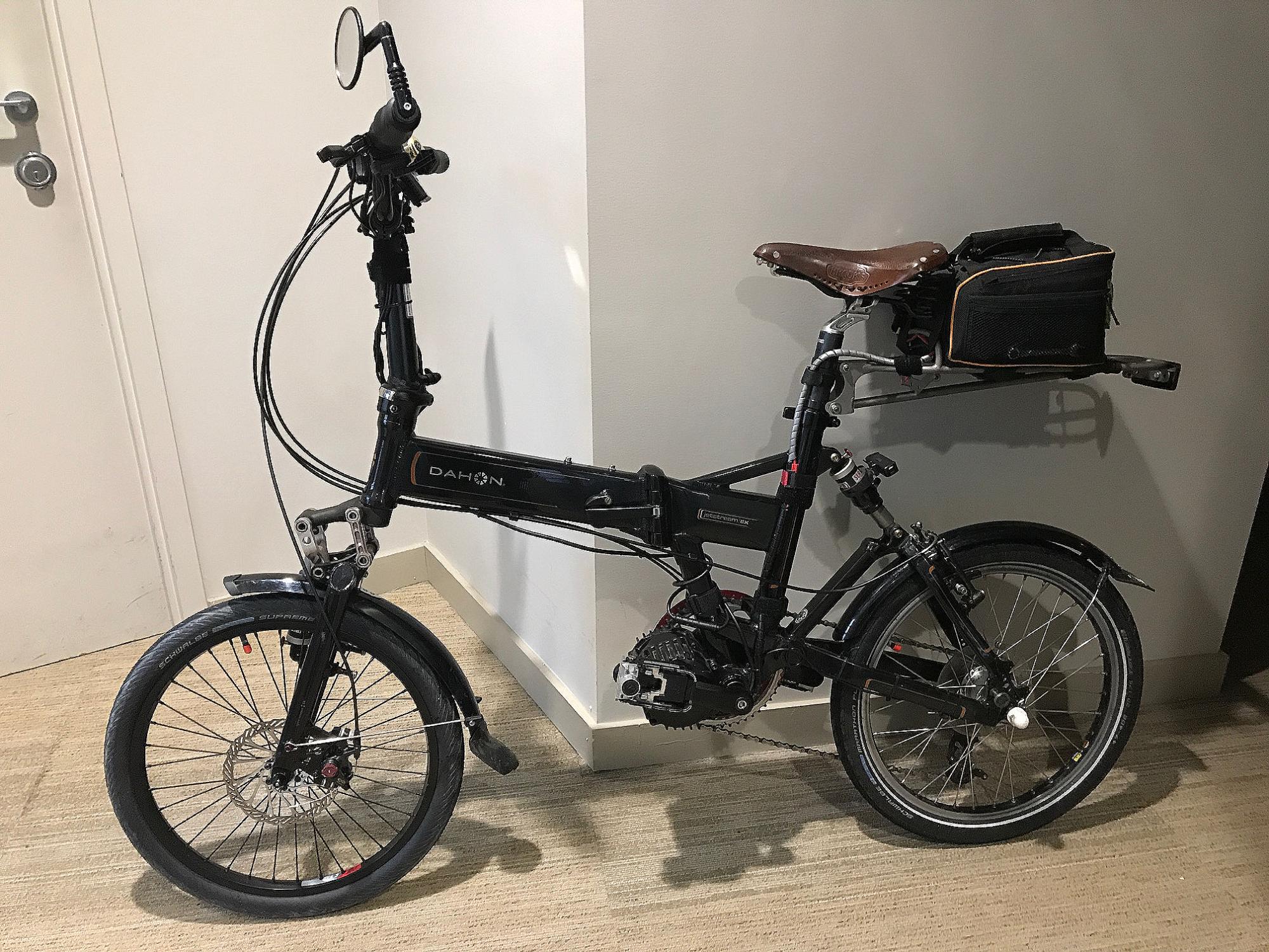

e-scooter
Цитата: matr от 25 Май 2017 в 14:09
Разница есть,
т.к. найти складничок который складывался бы вместе с батарейкой -это тока либо
а) батка встроеная в раму (но она небольшая по емкости)
б) батка на багажнике за седлом( но если она высоко расположена то в поворотах очень тянет вбок) - у меня был 1ый вел сделан с баткой на багажнике -жуть :-\
Если же принять вариант НЕ быстрого складывания , а сначала батку снял-потом отдельно вел сложил
тада подойдет абсолютно любая рама с баткой как можно ниже закрепленной
Из каждого правила есть исключения. Я тоже ездил на своем первом веле с батареей на багажнике и тоже было жуть! Тормозил перед каждой кочкой и всё равно сзади неприятно хлопало, болталось и ломало багажники.
Теперь же езжу даже не замечая кочек и забыв что у меня сзади батарейка! Настолько всё монолитно, подрессорено и надёжно!

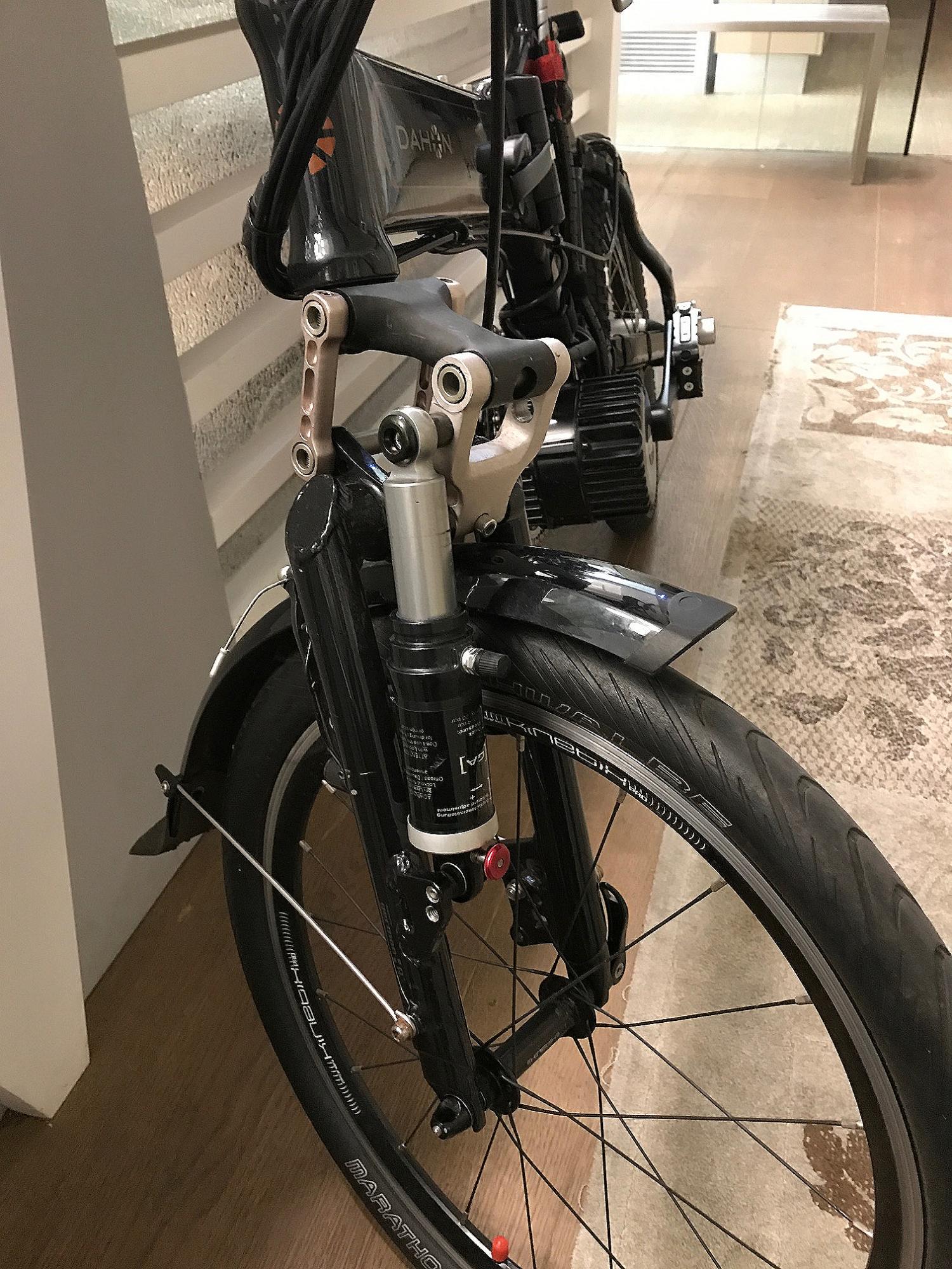

Conan26
[user]e-scooter[/user], какая необычная передняя вилка!  O_O
e-scooter
[user]Conan26[/user], на самом деле эта вилка очень классно работает. Те кочки, которые меня сильно раздражали по дороге, теперь "пропали" , я их просто не замечаю, сначала вроде приготовился как обычно жестко преодолеть препятствие, а оно просто качнет немного и всё!
