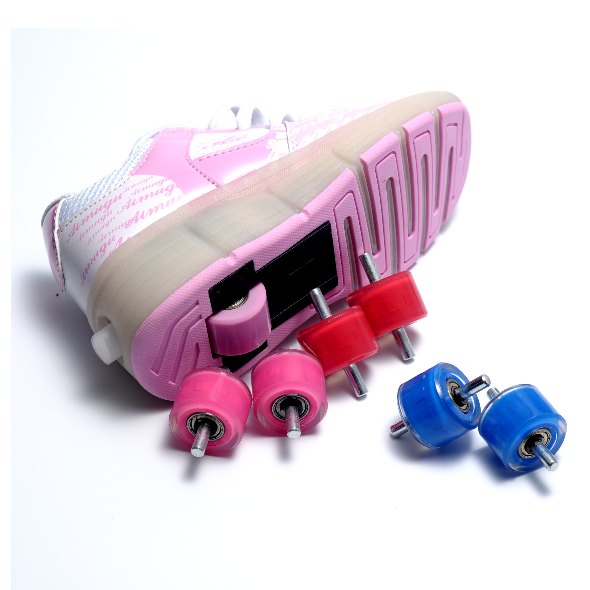

Цитата: eddddddy от 24 Май 2017 в 11:04
Речь пойдёт про такую роликовую обувь:
Всё, что найдено в гугле — непонятно как вставленный генератор и какой-то патент с редуктором, так что я начал думать над самоделкой.

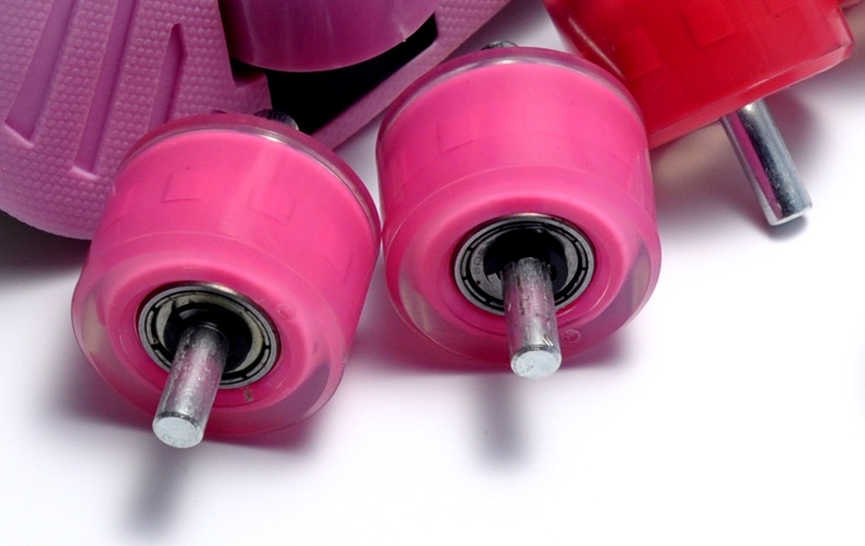

Не оч понятно как устроены эти подшипники, наверно там пластины трения:
Я представляю так:
  • нужно найти такой колёсик с разборным подшипником на цилиндрах (как такой называется?), либо просто найти подшипник и потом как-то сделать из него колесо. Внутри должно быть чётное кол-во цилиндров.
  • из подшипника вынуть цилиндры и вставить неодим. магниты такой же формы (не знаю на сколько их хватит, возможно нужно ещё каким-то металлом защитить снаружи), у цилиндров + и − должны быть слева и справа (если они в лежачем состоянии), при укладке в подшипник полюса, конечно, должны чередоваться.
  • по бокам от цилиндров нужно разместить катушки, которые должны быть конусообразными (т.к. магниты впритык к оси колеса), их и ось нужно хорошо закрепить в подошве.
  • разводку катушек выводим сбоку подошвы и делаем там dc-гнездо (2-фазный мотор сойдёт или он не очень по моменту?)
Ось, как и весь подшипник можно изготовить самостоятельно, хорошо бы из прочнейшей стали, чтобы сделать всё потоньше и, соответственно, вместить более крупные подшипники (магниты).
По бокам от центра оси должны быть стопорные кольца для удерживания магнитов. на сколько я понимаю.
Момент на моторах будет слабый, но помним, что чем больше обороты, тем больше мощности впихивается, а у мелких колёсиков обороты как раз немаленькие. Хорошо бы, если б макс. скорость была хотя бы чуть больше пешей. Применение: в основном, передвижение в зданиях, для экономии времени и/или сил.
Ваши предложения по теории/реализации?
